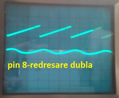

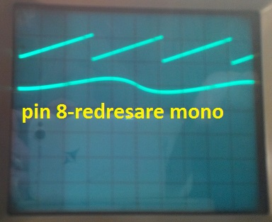

dumitrumy Postat Februarie 19, 2022 Partajează Postat Februarie 19, 2022 (editat) Am mai furat 15 min pt alta masuratoare: diferenta intre redresare mono si dubla. La prima reactia raspunde din 2 in 2 rampe, la dubla raspunde la fiecare rampa, deci pt fiecare "faza". >>>>>>>>>>>>>>>>>>>>>> >>>>>>>>>>>>>>>>>>>>>>>>>>>>> EDIT: nu cred ca de fraieri au pus redresare mono. Pare ciudat, dar pe semialternanta lipsa unde tens in pinul 8 creste, avem acelasi nivel ca la cadere unde se intersecteaza cu rampa! Am pus cu aproximatie intersectiile cu galben si roz, sunt aproape coliniare! Editat Februarie 19, 2022 de dumitrumy Link spre comentariu

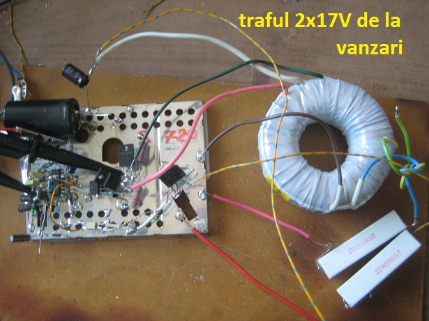

oroles Postat Februarie 19, 2022 Autor Partajează Postat Februarie 19, 2022 Buna seara! Va multumesc ptr confirmare si ptr poze! Arata f interesant, sper sa-mi iasa si mie. Am cautat bec de frigider, n-am gasit. O sa caut acum ceva rezistente de putere, sa vad daca pot incropi ceva apropiat (in jur de 3K , dar sa vad la ce putere le gasesc). Daca nu, incerc sa caut maine pe undeva un bec de frigider :-) O sa revin sa postez ce-am mai facut ! Multumesc mult ! Dacian Link spre comentariu
dumitrumy Postat Februarie 19, 2022 Partajează Postat Februarie 19, 2022 Merg si 2 becuri de 40W in serie, probabil si de 60W. Link spre comentariu

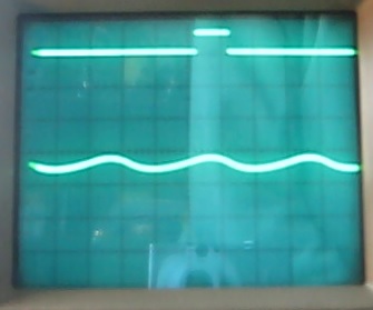

dumitrumy Postat Februarie 20, 2022 Partajează Postat Februarie 20, 2022 Raspunsul la modificarea sarcinii. Este asa de larg din cauza rezistentei mari a primarului trafului folosit. >>>>>>>>>>>>>>>>>>>>>>>>> Link spre comentariu
