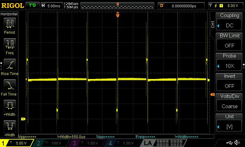

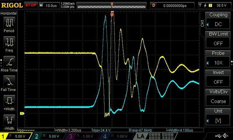

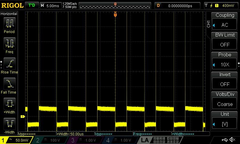

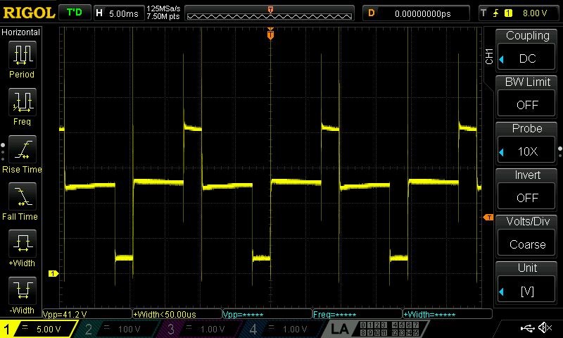

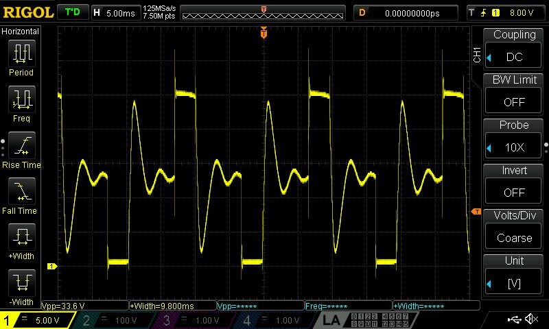

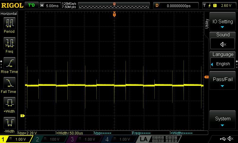

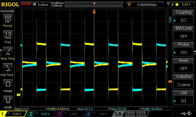

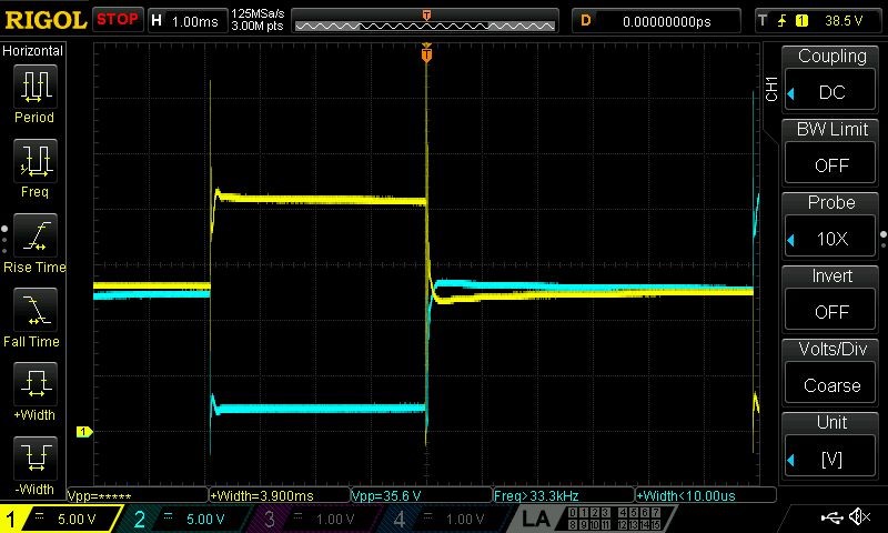

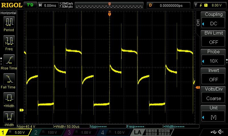

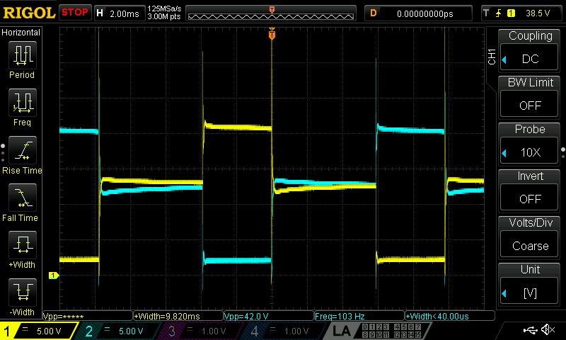

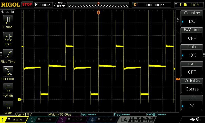

cirip Postat Februarie 10, 2022 Partajează Postat Februarie 10, 2022 (editat) Va salut, Poza90: semnal la iesirea trafo in gol Absolut normal. La fiecare palier de zero din primar se injecteaza energie in traf, care trebuie sa fie disipata cumva. Fara sarcina, energia se disipa prin oscilatii amortizate. Frecventa oscilatiilor este dependenta de inductanta secundarului si de capacitatea lui parazita. Poza91: semnal la iesirea trafo cu bec 75W conectat Sarcina consuma putere si nu mai ramane nimic pentru oscilatiile trafului Poza92: plafonul ptr factor de umplere 1 Poza93: plafonul ptr factor de umplere 2 Poza94: plafonul ptr factor de umplere 3 Variatiile sunt nesemnificative. Practic palierele se pot considera egale. Pe de alta parte exista variatie semnificativa intre gol si sarcina in sensul in care palierele cresc (se indeparteaza de masa) cand aveti sarcina. Si asta este de asteptat. Cresterea curentului determina cresterea caderilor de tensiune pe diversele rezistente din circuit. Poza95: forma semnal citit in pin9 (cuplaj DC) Poza96: forma semnal citit in pin9 (zoom, cuplaj AC) Aici exista o problema de zgomot. Tensiunea in pinul 9 trebuie sa fie constanta si curata, deoarece este pragul de comutare al modulatorului PWM. M-am mai uitat cu atentie la schema si cablaj. Am observat ca nu aveti niciun fel de condensatoare de decuplare. Cred ca zgomotul circula nestingherit prin cablaj, mai ales la curenti mari. Curentul de intoarcere de la sursele tranzistoarelor MOS este comun si trece printr-un traseu ingust. Suspectez ca daca conectati masa sondei (crocodilul) pe cablaj aproape de firul negru care presupun ca vine de la baterie si varful sondei in zona surselor tranzistoarelor, o sa fiti surprins ce zgomot e acolo, desi cele doua puncte sunt conectate la masa. Acum vreo 2 ani am ajutat un coleg cu o problema de cablaj. Dumnealui se straduia sa realizeze un cablaj foarte estetic si chiar reusea, numai ca apareau probleme de zgomot in care traseele de curenti tari interferau cu cele de semnal mic. Desi schema era corecta, montajul nu functiona. Ca sa il ajut sa vizualizeze ideea, am luat cablajul si am facut o simulare in care se observa densitatile de curent si zonele prin care circula curentii. Cred ca a fost o experienta interesanta si edificatoare. Masuratorile contin pulsuri foarte inguste in apropierea fiecarui front. Suspectez ca este radiatie. Verificati asta prin conectarea varfului sondei foarte aproape de crocodilul atasat la cablaj. Daca apar doar varfurile alea, este radiatie de la fire. Acum 2 ore, oroles a spus: Mentionez ca am facut toate masuratorile cu buclele de reactie conectate (D6,D7,R12, R13 si sistemul cu optocuplor). Niciuna dintre bucle nu functioneaza. Conectate sau deconectate, e acelasi lucru. Daca ar fi functionat, nu ati fi putut ajusta manual factorul de umplere pentru ca ar fi preluat bucla controlul PWMului. Ar fi foarte util daca ati folosi cursoarele pentru masuratori mai exacte. De exemplu, tensiunea reziduala pe tranzistoare (si pe cablaj) se masoara destul de precis folosind cursoarele. Daca imi spuneti ce model de Rigol este, ma uit eu in manual si va spun cum se face. Editat Februarie 10, 2022 de cirip Link spre comentariu
