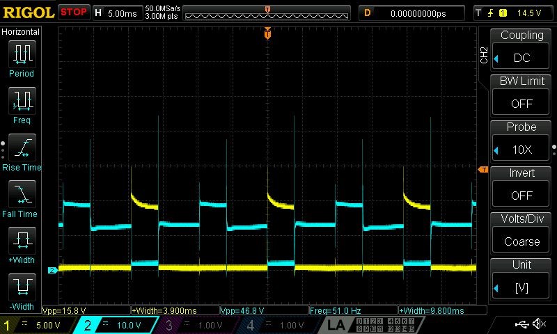

Acum 7 ore, cirip a spus:
A treia trasa este tensiunea de la iesirea transformatorului ridicator.
Salut, ai putea sa pui cat mai exact valoarea de varf a tensiunii?
La UPS timpii de conductie au legatura cu sarcina doar prin scaderea amplitudinii datorata pierderilor pe mos-uri si rezistentele infasurarilor. Conductia va creste pt a obtine aceeasi valoare RMS la iesire.
Va salut,
Cam asa arata masuratorile trase intr-un excel si aplicate toate scalarile necesare.
Amplitudinea in fiecare drena, este de 12V, de asteptat de altfel dat fiind ca bateria este de 12V. Varf la varf sunt 2x12 = 24V
Amplitudinea in secundar este cam 322V in mijlocul palierului.
Reamintesc ca masuratorile au fost facute cu UPSul in gol.

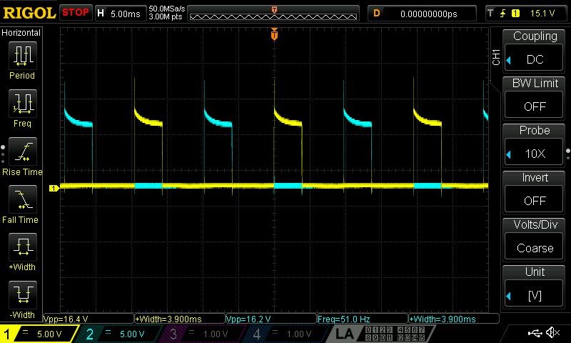

Prin urmare, haideti sa ne concentram asupra acestei masuratori:
Acum 3 ore, oroles a spus:
Am masurat cu osciloscopul, 3-4V la varf (Vvv sau pk-pk).
iar foaia de catalog zice ca:
Ideea e ca la 20V alimentare ar trebui sa scoata 18V prin emitoare. Deci la 12V alimentare ar trebui sa scoata cam 10V. De ce nu scoate 10V?
Va rog sa masurati cu oscilo inca o data semnalele din emitoarele etajelor de iesire (pinii 11 si 14) si sa postati imaginea. Sonda de masura sa fie cuplata DC.
Editat de cirip

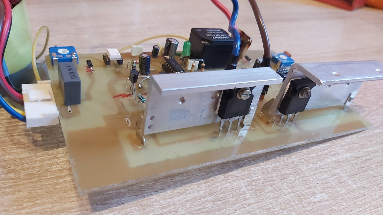

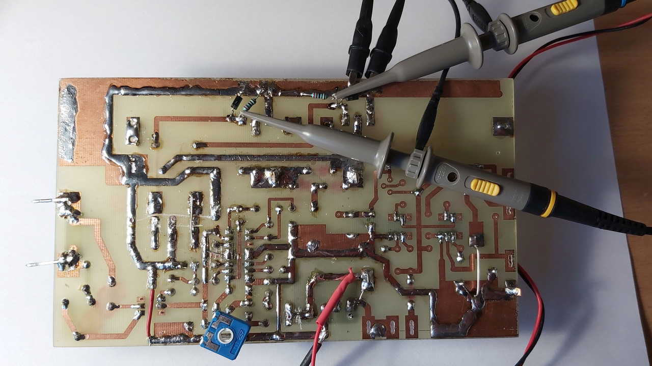

Intre timp, am recuperat osciloscopul de la amicul care mi l-a imprumutat si am ajuns la montaj. I-am facut cateva poze inainte de a demonta partea improvizata cu etajul totem pole. Apoi am revenit la versiunea originala din schema pe care o discutam si i-am mai facut o poza. Le pun mai jos :
1) Inainte de "resetare" (cu etaj totem-pole):

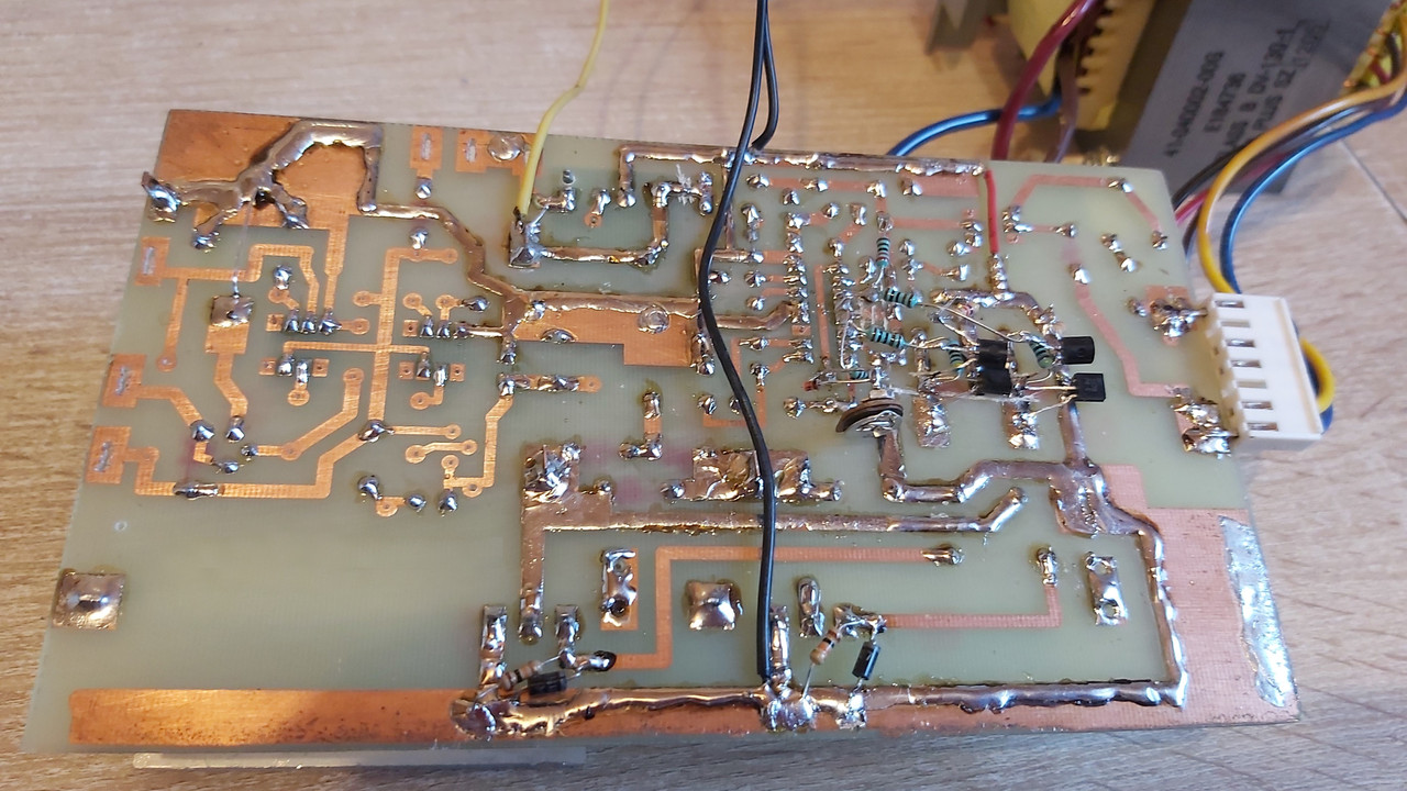

2) Dupa revenirea la versiunea originala din schema discutata:
Traseele drenelor si masa le-am ingrosat cu fludor. Sondele de la osciloscop le-am pus direct pe grilele mosfetilor, dar aia nu sunt alimentati (traful scos). Tot direct din grile am lipit si rezistentele de 2K si diodele care vin paralel (schema originala). Semireglabilul albastru e cel pe care dl. @cirip l-a recomandat ptr testul cu varierea factorului de umplere.

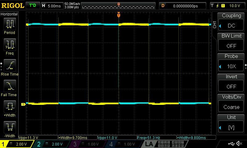

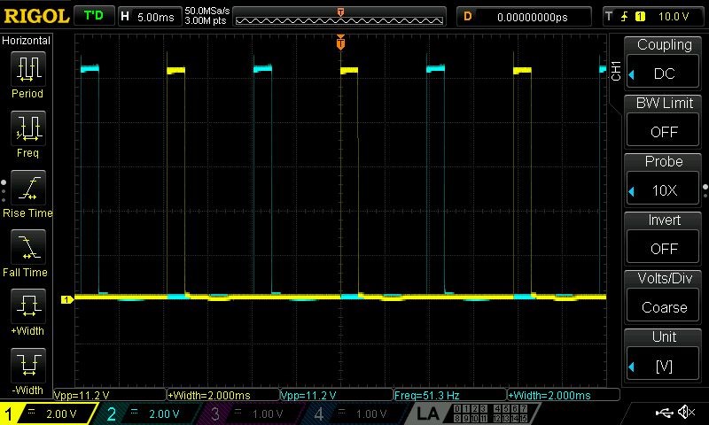

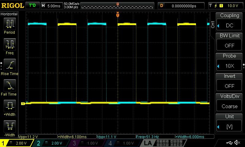

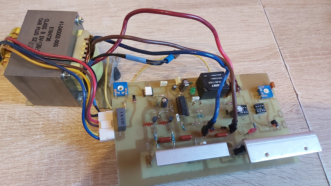

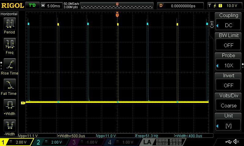

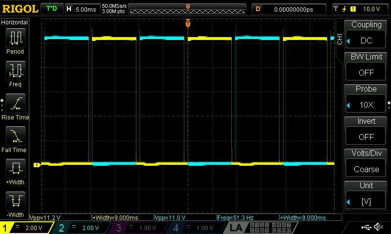

Buna ziua dl. @cirip!
Mai sus am postat cateva poze cu montajul, asa cum ati cerut.
Dedesubt, plasez pozele pe care le-am scos pe stic din osciloscop, asa cum ati spus, semnalele de pe pinii 11 si 14.
Schema acum e cea originala, am revenit la ea 100%. Adica, am pinii 12+13 la +12V, pinii 11 si 14 legati fiecare la grilele mosilor, fiecare grila data la masa cu cate o rez. de 2k2 si o dioda 1n4007 in paralel. Mosii nu-s alimentati (traful scos).
Dupa cum vad eu, daca vad bine, tensiunea de varf e la 11V !
Semireglabilul albastru (poze in postarea de dinainte) e de 10K, asa cum ati spus sa pun in loc de R11 (schema originala).
Rotind de la max spre min, aveti pozele de sus pana jos, in care se vede ca factorul de umplere se modifica zdravan.
Am vazut ca osciloscopul stie sa afiseze si latimea impulsului, practic am plecat de la 9.8ms si am ajuns la ceva sub 400us (asa afisa acolo osciloscopul, n-am stiut mai mult ce sa fac).
Am masurat si de curizitate tensiunea cc in pinul 9 (comp), cu un DVM, varia de la 4.2V la 1.07V. Sub 1V nu mai aveam impulsuri pe iesirile SG-ului.
Nu stiu daca am scos chiar ceea ce ati fi vrut dvs sa vedeti, daca nu e bine , o sa va rog sa-mi ziceti si vad eu cum le potrivesc sa scot ce trebuie...

Buna seara,
Se pare ca prima problema e lamurita. Aveti suficienta tensiune (11V) pentru comanda finalilor, deci totem-pole nu este necesar.
A doua ... Nu mai impingeti factorul de umplere pana la maxim, ca nu este necesar, mai ales acum la teste.
Conectati va rog traful si masurati tensiunile pe drene apoi la iesire. Atentie sa nu va curentati.

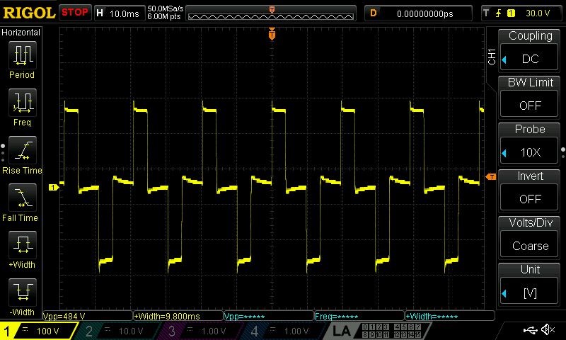

Ce-am facut. Am conectat traful si am reglat factorul de umplere pana cand consumul in gol a ajuns la 0.55A.
Am conectat becul de 75W la iesire si am masurat curentul tras din acumulator: 4.3A .
Apoi am conectat osciloscopul in paralel pe bec (invertorul alimentat din acumulator) si am facut o prima masuratoare, cum arata semnalul pe consumator:

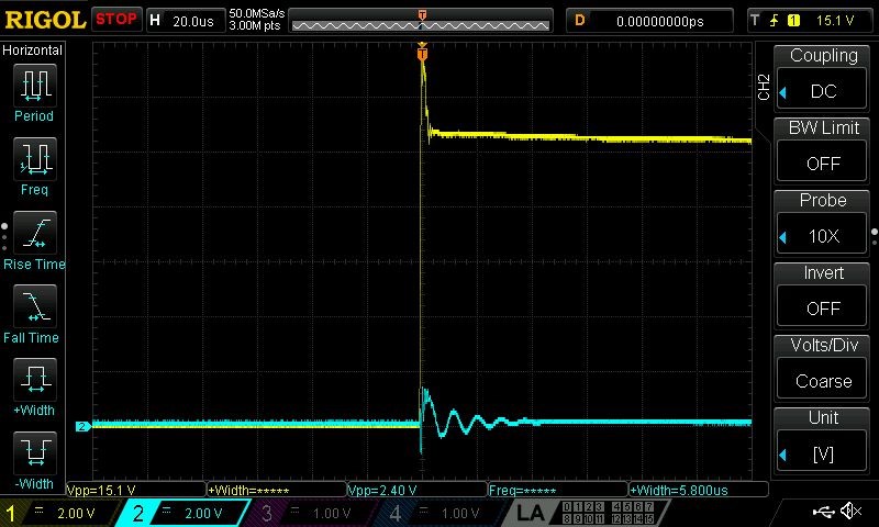

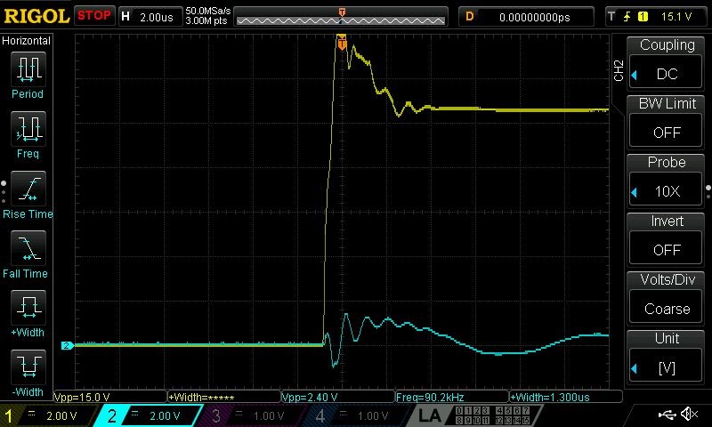

Apoi am mutat sondele in grilele mosfetilor :
Am inceput sa fac zoom, sa vad ce apare in detaliu, si vad ca sunt niste oscilatii si niste spike-uri:
Si in final, am pus sondele pe unul dintre mosfeti, CH1 (galben) pe grila, CH2 (albastru) pe drena.
Am folosit o scala mai mare ptr tensiunea de pe drena:
In prima poza am vazut ca osciloscopul arata Vpp=484V; am socotit ca asta ar insemna un RMS de 171V si am vrut sa vad ce se intampla daca maresc factorul de umplere astfel incat sa obtin la iesire Vpp=622V, dar m-am oprit pe la 580V ptr ca ajunsese consumul la peste 9.5A si incepuse sa bazaie cam tare si traful.
Daca scot sarcina, trage tot vreo 9A, deci factorul de umplere nu se modifica (probabil datorita lipsei reactiei).
Oricum, cu DVM-ul nu pot masura mai mult de 10A. Apoi am vazut ca pe sondele osciloscopului scrie 300V si mi-a fost frica sa nu se strice. La fostul meu analogic, aveam sonde de 500V.
