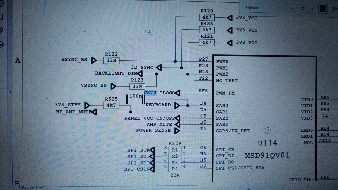

Florinel TV Postat Ianuarie 23, 2022 Partajează Postat Ianuarie 23, 2022 Stie cineva unde se afla pe placa condesatorul C872 la acest main 17MB130P, am cautat si tot cautat masurat si nu dau de el, pe placa nu sunt notati , nu am o schema sa arate unde este pozitionat din pacate Link spre comentariu
iuliantv Postat Ianuarie 23, 2022 Partajează Postat Ianuarie 23, 2022 (editat) https://www.vestelservice.com/VestelService/docs/3002/SM/TFT/MB130/17MB130_SERVICE_MANUAL.PDF https://i.postimg.cc/WtRpDjBP/P-20220123-180316.jpg Editat Ianuarie 23, 2022 de iuliantv Link spre comentariu

Florinel TV Postat Ianuarie 25, 2022 Autor Partajează Postat Ianuarie 25, 2022 Am scos tastatura si degeaba, defectul este ca se duce sunetul si cursorul spre minium si nu reactioneaza din telecomanda sau din joystick, joystick ul l am dat jos de pe main si tot asa face, C490 l am scos de pe main, a mai ramas C872 dar nu stiu unde se afla pozitionat pe main, am masurat dar nu am dat de el, daca nici din acest cond nu se rezolva atunci problema este din procesor Link spre comentariu

Florinel TV Postat Ianuarie 25, 2022 Autor Partajează Postat Ianuarie 25, 2022 Nu are tastatura are doar joystick si tv ul este la mine Stiu asta cu tastatura defecta dar in acest caz nu , eu asa cred ca este defect de procesor, am eliminat aproape tot in afara de acel cond C872 Link spre comentariu
Costica Tv Postat Ianuarie 25, 2022 Partajează Postat Ianuarie 25, 2022 E defect joystickul, pune altul de la o placa defecta, cu joystickul defect sau cu el lipsa de pe placa face defectul mentionat de tine, mai ai putina rabdare sa ma uit pe schema sa vad unde trebuie facut strapul la joystik, ai incredere ce spun, ca de vestel sunt satul...... Link spre comentariu
iuliantv Postat Ianuarie 25, 2022 Partajează Postat Ianuarie 25, 2022 incearca sa schimbi din hwprofile ,tipul de keypad,sa dai fals,sau necunoscut poate se dezactiveazå si merge ok fara,keypad, Link spre comentariu
