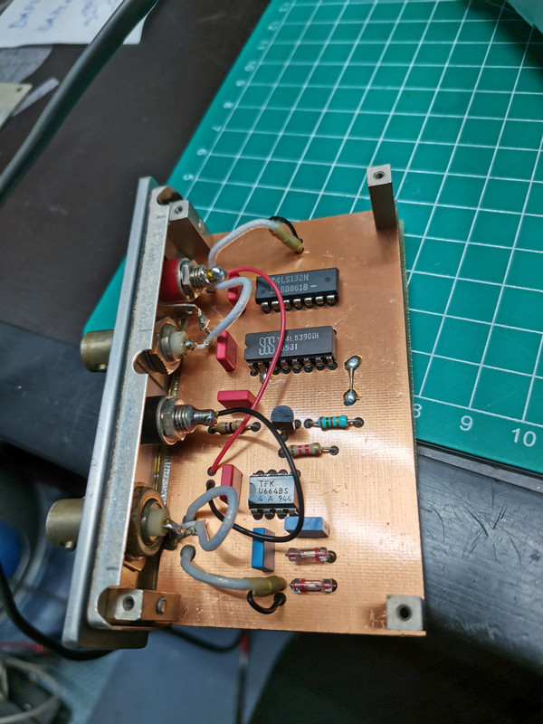

In primul rând felicitări pentru proiect arată extraordinar de bine :)
Imi cer scuze pentru intervenție. întâmplarea face să nu pot initia un topic nou (nici pm...)...
Ce/cine se face responsabil de controlul virguleleor...  al meu arata (pe test) 10000.0.001 Khz nu poate fi corect, nu? Aș fi crezut că afișează 10000.000 (zece mi khz?) sau să aprinda martorul de la meg 10.000.000 ? virgula din caracterul cinci pare să nu își aibă locul acolo. iar cablajul este aproape indescifrabil dupa o spalare... cam agresivă.
                                   Cât despre pompe eu folosesc așa ceva https://www.niden.ro/instrumente-lipit-dezlipit/5204-letcon-40w-cu-pompa-fludor-ce.html nu mai cunosc exact locul de achiziție dar a fost cca 17lei. varfuri se gasesc pe alie. foarte ieftine. Este foarte utilă pentru componente cu masă termică mică. la cele mari insă ... trebuie ajutată cu alt letcon. vârfurile sunt calitate proasta. aș spune un maxim de 4 ore indiferent daca stă sau este folosit.
*martorul kHz se stinge după aprinderea mHz?
Multumesc anticipat si încă o dată scuze pentru deranj.

E un CDB409 comandat partial de un 404...daca ai schema iti dai seama.

1 oră în urmă, grosu99 a spus:
Îți multumesc pentru răspuns. Am o.. schemă.. exista ceva diferente insa o gasec foarte greu de folosit pe telefon. Nu am găsit acel  409 (multe din ele sunt neinteligibile) insă probez in jurul i10 i11  (niste 403-uri... coltul dreapta sus daca avem aparatul in fata)... am incropit o mică sonda... dar uneori ce vad are sens alte ori... nu :)) na.. e prima dată când incerc ceva ttl..                            Sper să revin cu vești bune indată ce gasesc cateva integrate....   Multumesc înca o dată
