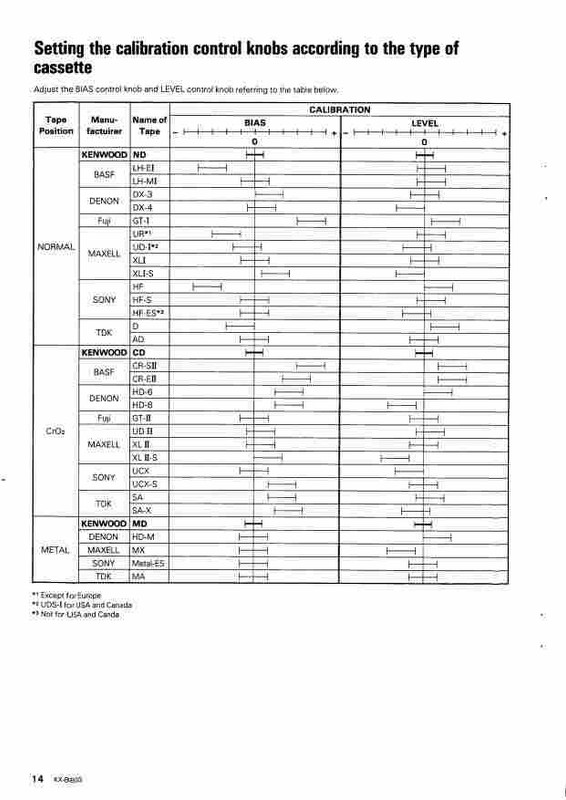

maxente Postat Octombrie 14, 2021 Partajează Postat Octombrie 14, 2021 (editat) Va salut. M-am pricopsit cu deck-ul asta pe un pret de nimic, 10 lei. La pretul asta, bineinteles, nu functioneaza in sensul ca se aprinde, dar nu ia nici-o comanda: play, stop etc. Mare lucru nu am facut pana acum in afara de dat capacul jos si la prima vedere se pare ca nu s-a umbalt in el, am vazut si o mica panza de paianjen in interior. La capul de redare se vede clar sigiliul pus pe surubul ala de reglaj si nu e uzat deloc. Intrebarea e daca modelul asta de deck merita sa imi bat capul cu el sa il repar. Poate il are sau l-a avut cineva si stie mai multe despre modelul asta. Multumesc. https://www.hifiengine.com/manual_library/kenwood/kx-880g.shtml Editat Octombrie 14, 2021 de maxente Link spre comentariu

eos Postat Iulie 16, 2023 Partajează Postat Iulie 16, 2023 La 15.10.2021 la 14:38, okean a spus: Cu placere, DD inseamna direct drive, la acest model " volanta " este un magnet care e invartit de patru bobine direct pe axul cabestan[capstan], bucla de masura e inchisa printr-o bobina separata. Capul de serie e modelul imediat superior 1100G...foarte ravnit, a fost inlocuit de 1100HX mai slabut... Aveti idee la modelul kx-880g cum se calibreaza bias si level? Din poze pe internet vad doi potentiometrii pe fata lui si nu inteleg cum se procedeaza Link spre comentariu
okean Postat Iulie 17, 2023 Partajează Postat Iulie 17, 2023 Procedura de calibrare, recte manevrele asupra butoanelor dedicate este ca la 1100G numai ca acolo se face separat le fiecare canal, sunt 2 de bias si 2 de level... In cazul particular a lui 880g Kenwood recomana urmatorul tabel : Link spre comentariu
franzm Postat Iulie 17, 2023 Partajează Postat Iulie 17, 2023 Corect ar fi sa ai la dispozitie un generator de ton cu cel putin doua frecvente, sa le înregistrezi pe toate combinatiile posibile bias/level pentru caseta respectiva, sa le redai si sa alegi acea combinatie de setari pentru care obtii egalitate între nivelele de inregistrare si redare. Ca sa nu fi nevoit sa faci asta pentru toate casetele pe care le detii, producatorul a facut asta si-ti da tabelul respectiv. Util mai ales la aparatele cu doua capete. Alti producatori au automatizat procedura respectiva (din BLE au facut auto-BLE). Link spre comentariu
okean Postat Iulie 17, 2023 Partajează Postat Iulie 17, 2023 (editat) Nu zic ca 880G nu e un deck cu doua capete reusit unii zic ca joaca in liga mare a celor cu 2capete, data fiind locatia dvs as cauta un 1100G , e rar dar face toti banii are generator intern cu frecvente dedicate pentru level si bias... In cazul casetelor care nu sunt in tabel, metoda cu generatorul este salvatoare, mai ales ca pot exista formule de banda care se pot dovedi " out of range " Editat Iulie 17, 2023 de okean Link spre comentariu
franzm Postat Iulie 17, 2023 Partajează Postat Iulie 17, 2023 Level la 1 kHz si bias de regula la 10 sau 14. Am un asemenea generator din scoala generala (productie proprie). Link spre comentariu
