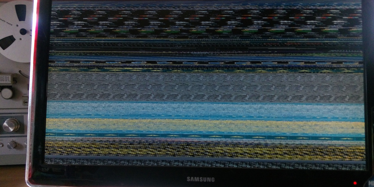

Budreala Radu Postat Septembrie 23, 2021 Partajează Postat Septembrie 23, 2021 Model:p2770hd Main: bn41-01315b Sursa: ip-61135a ecofit 27'' mfm rev1.0 Display: m270h1 -l01 rev.c1 Apare imagine corectă pentru 6-7 secunde după care se transforma ecranul într-un mozaic de culori. Tensiunile pe tcon sunt ok: vgh, vgl, 3v3 etc...tv-ul a fost adus de afara, arata foarte bine la interior, nu a fost folosit decât foarte puțin. Sa fie problema de soft? https://i.postimg.cc/zfmLs06z/IMG-20210922-144257-027.jpg Link spre comentariu

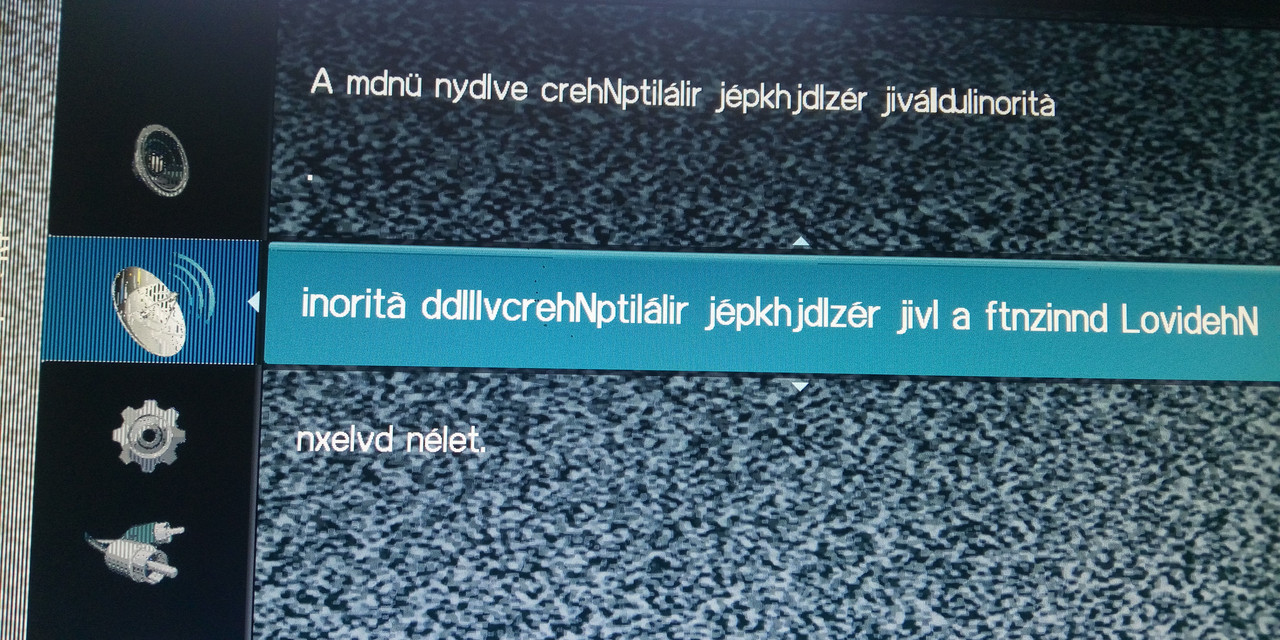

Budreala Radu Postat Septembrie 23, 2021 Autor Partajează Postat Septembrie 23, 2021 https://i.postimg.cc/jqXM2WrT/IMG-20210923-151707-017. Domnilor, am intrat în sm cu secventa: info- meniu- mute-power in,bam dat factory reset, mi-au apărut puricei pe ecran , dar nu găsesc sa schimb limba, cred că e ceva tara nordica... Am căutat în setări, nimic... O sa le iau la rând! https://i.postimg.cc/jqXM2WrT/IMG-20210923-151707-017.jpg Link spre comentariu
Gabriel_S Postat Septembrie 23, 2021 Partajează Postat Septembrie 23, 2021 Selectati din SM la area E sau EU, o fi pe scandinavia... Defectul il mai face? Link spre comentariu
Budreala Radu Postat Septembrie 23, 2021 Autor Partajează Postat Septembrie 23, 2021 Nu, a dispărut defectul! Daca nu umblam la tastatura, afișa ceva de genul, no signal, in limba lor... Cum umblam la tastatură, se făcea mozaic! Acum e ok, rămâne să găsesc limba, am fost iar în sm, dar nu este, caut in setări, după care instalez programele. Link spre comentariu

Gabriel_S Postat Septembrie 23, 2021 Partajează Postat Septembrie 23, 2021 Mai degraba ii trebuie un dump pentru 24c256... Link spre comentariu
Florinel TV Postat Septembrie 23, 2021 Partajează Postat Septembrie 23, 2021 Acum 10 minute, Gabriel_S a spus: Mai degraba ii trebuie un dump pentru 24c256... Nu cred ca are Samsung P2770HD BH64-01094A BN41-01315B (BN96-1254A) procente - DNLE1044A-LE 25Q64BVF1G (IC4019) 25Q64BVF1G (IC4020) - pur K4T511630G HCE7 (2 buc) 24C02 DNOQ403S MH151OH1 Link spre comentariu
Costica Tv Postat Septembrie 23, 2021 Partajează Postat Septembrie 23, 2021 Acum 5 ore, Budreala Radu a spus: https://postimg.cc/gallery/pht963s Am reușit să instalez programele, și va atașez o poza cu setări, dacă înțelegeți ceva... https://postimg.cc/gallery/8CWWxsx Rescrie flashul spi IC4019=25Q64BVF1G, la IC4020=25Q64BVF1G nu umbla ca e gol pus din fabrica functioneaza tv-ul si fara el...ai dumpul pentru IC4019=25Q64BVF1G in linkul de jos https://remont-aud.net/dump/mnt/samsung_p2770hd/147-1-0-21375 Link spre comentariu
Budreala Radu Postat Septembrie 28, 2021 Autor Partajează Postat Septembrie 28, 2021 Am rescris ic4019 și eeprom și a pornit ok. Mulțumesc Florinel pentru ajutor! Link spre comentariu
