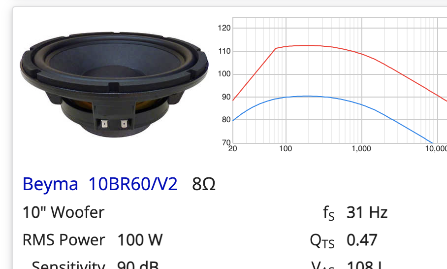

merck Postat Noiembrie 1, 2021 Partajează Postat Noiembrie 1, 2021 (editat) Ai spus ca ai luat legatura cu o persoana care construieste boxe. De ce nu continui colaborarea cu acea persoana? Tu vrei un subwoofer dar cumperi un woofer si te intrebi de ce nu poti scoate subwoofer din el. Vezi clar aici ca diful tau este woofer: http://www.loudspeakerdatabase.com/search/brand=Beyma/type=Woofer Cand ai sa incetezi sa mai doresti sa faci din cacat bici care sa si pocneasca, revino aici si ai sa primesti ajutor. Cat timp crezi ca poti sa fentezi stiinta si sa faci din cacat bici care pocneste nu ne mai deranja. Editat Noiembrie 1, 2021 de merck Link spre comentariu

Florin_Eusebiu Postat Noiembrie 1, 2021 Autor Partajează Postat Noiembrie 1, 2021 (editat) Acum 1 oră, merck a spus: Ai spus ca ai luat legatura cu o persoana care construieste boxe. De ce nu continui colaborarea cu acea persoana? Tu vrei un subwoofer dar cumperi un woofer si te intrebi de ce nu poti scoate subwoofer din el. Vezi clar aici ca diful tau este woofer: http://www.loudspeakerdatabase.com/search/brand=Beyma/type=Woofer Cand ai sa incetezi sa mai doresti sa faci din cacat bici care sa si pocneasca, revino aici si ai sa primesti ajutor. Cat timp crezi ca poti sa fentezi stiinta si sa faci din cacat bici care pocneste nu ne mai deranja. Deci ..nici nu stiu daca intelegi ceva din ce am scris (daca probabil ai citit cu atentie tot ce am scris putin mai sus , despre componentele care le am) ! Eu vreau boxa pe DOUA CAI, cu acest woofer ! Boxa full range omule , boxa HI-Fi pe doua cai , cum vrei sa-i spui - ADICA WOOFER 10'' + TWEETER ! Ce subwwofer pomenesti aici ? Eu am cerut pareri pentru dimensiune incinta , la acest model de difuzor , pentru constructia a doua boxe HI-FI sa le pun sa cante la un amplificator stereo . Deci am o pereche de Beyma + doua difuzoare tweeter. Voi continua colaborarea daca pretul unei boxe finale , este mai ieftin decat la magazin . Altfel pentru ce ar merita efortul ?? Trebuie sa stiu daca merita , sau daca scot la vanzare difuzoarele , si nu mai ma chinui sa fac boxele manual . Daca as sti cu precizie dimensiunea potrivita, m-as apuca eu sa le fac - ca nu vreau neaparat sa fie finisate ca in magazin , sau nustiu ce design ! Tai lemnu , il lipesc si aia e cutia. Ma intereseaza sunetul , nu cum arata cutia . Editat Noiembrie 1, 2021 de Florin_Eusebiu Link spre comentariu
Florin_Eusebiu Postat Noiembrie 1, 2021 Autor Partajează Postat Noiembrie 1, 2021 (editat) Asta am si intrebat aici - Ce dimensiune de incinta pentru acest difuzor , poate sa iasa cu aceste specificatii : SPL minim 90 dB , gama de frecvente 35-18.000 Hz (tweeter + woofer). asta e tot ce ma intereseaza , ce mare chestie ? Editat Noiembrie 1, 2021 de Florin_Eusebiu Link spre comentariu
sesebe Postat Noiembrie 1, 2021 Partajează Postat Noiembrie 1, 2021 (editat) 250litri Editat Noiembrie 1, 2021 de sesebe Link spre comentariu
ratza Postat Noiembrie 1, 2021 Partajează Postat Noiembrie 1, 2021 Cam cît un sicriu mediu. Link spre comentariu
Florin_Eusebiu Postat Noiembrie 1, 2021 Autor Partajează Postat Noiembrie 1, 2021 Acum 8 ore, sesebe a spus: 250litri Ok , mersi ! Link spre comentariu
Mircea Postat Noiembrie 1, 2021 Partajează Postat Noiembrie 1, 2021 Nu uita: volum mare, frecvente mai joase, dar si wooferul lucreaza mai mult. Link spre comentariu
merck Postat Noiembrie 1, 2021 Partajează Postat Noiembrie 1, 2021 La 31.10.2021 la 16:57, Florin_Eusebiu a spus: Dintr-o discutie cu cineva care se ocupa de constructia incintelor acustice, am inteles ca acel difuzor necesita o incinta de aprox. 100 litri , ca sa scoata acel bass mai adanc de care spun eu ca imi place , dar am observat ca se mareste defapt si SPL-ul pe toata plaja lui de frecvente , si excursia membranei in acelasi timp - deci trece muult de Xmax sub 60Hz (intervenind distorsiuni) Asta ar insemna o incinta de 90 cm inaltime , latime 35 cm si adancime 40 cm . Nu imi explic totusi , de ce la majoritatea boxelor fullrange pe doua cai, din magazin, cu woofer de 10'' , dimensiunile sunt cele enumerate de mine prima data , iar acele boxe au specificatii intre 88-92 dB (1w/1m, 100-200wati , plaja de frecvente 60-18.000 hz , Pai daca vrei sa faci fullrange de ce te intereseaza sub 60Hz? Deci cele din magazin cu woofer de 10" pleaca de la 60Hz si tu esti nemultumit ca sub 60Hz se depaseste Xmax la difuzorul tau. Link spre comentariu
sesebe Postat Noiembrie 1, 2021 Partajează Postat Noiembrie 1, 2021 Și pui doua difuzoare de alea pe care le-ai amintit și formezi o boxa 2.5 dacă vrei SPL asa de mare la frecventa asa de joasa, sau faci ceva pe 3-4 cai cu subwoofer dedicat (și filtru care te costa cit o pereche de boxe de magazin pt o singura boxă). Link spre comentariu
Mircea Postat Noiembrie 1, 2021 Partajează Postat Noiembrie 1, 2021 A zis full range, dar nu cred ca asta voia sa zica. Link spre comentariu
merck Postat Noiembrie 1, 2021 Partajează Postat Noiembrie 1, 2021 La 31.10.2021 la 16:57, Florin_Eusebiu a spus: deci trece muult de Xmax sub 60Hz (intervenind distorsiuni) Nu prea vad asta: Link spre comentariu
