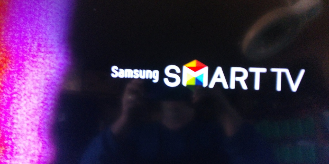

Budreala Radu Postat Septembrie 11, 2021 Partajează Postat Septembrie 11, 2021 (editat) Sursa: pd32b1d-csm. Rev1.2 Main: bn97-06430s Display: t320hvn02.1 Tcon: auo t400hvn01.1 La pornire, fara semnal, afișează logo, corect, iar în partea stângă are 0 porțiune de vreo 15cm de alta culoare care se stinge destul de greu; pe imagine, când se schimba postul, de exemplu, zona respectiva îngheață pe imaginea precedenta, după care se șterge ușor.... Pe partea stângă a displayului, totul e in reluare, imaginile se suprapun... Bănuiesc displayul, dar aștept păreri avizate de la cunoscători. Am omis sa spun că are și ceva leduri obosite, imaginea fiind întunecată în partea superioară, dar nu cred că defectul e dat de acestea! Merge ori crapă! Editat Septembrie 11, 2021 de Budreala Radu Completare Link spre comentariu

sakal Postat Septembrie 19, 2021 Partajează Postat Septembrie 19, 2021 (editat) Am avut cu ani in urma un tv ce fusese folosit intr-un bar cu efectul de ,,ghost", coful driver din stanga jos a fost prajit. Dupa ,,urecherea" celor din stanga imaginea a revenit ca in primul clip si a mai functionat vreo 5-6 ani in acelasi conditii pana cand a cedat si coful din dreapta jos. In al doilea clip are si trasee intrerupte la coful superior. Dupa cum se vede imaginea intunecata nu e de la backlight. Sper sa ajute. Editat Septembrie 19, 2021 de sakal Link spre comentariu
Budreala Radu Postat Septembrie 20, 2021 Autor Partajează Postat Septembrie 20, 2021 Am schimbat și bareta led, deoarece doar jumătate era funcțională! Link spre comentariu
