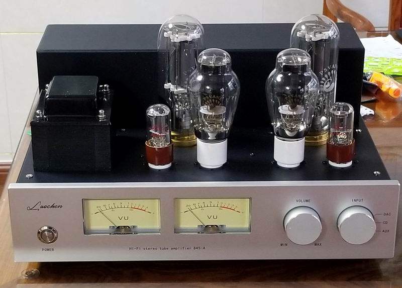

Усилитель Postat August 31, 2021 Autor Partajează Postat August 31, 2021 La librarie am gasit suporturi etichete PostIT , vor fi bune de capace pt transformatoare .Cum placa este intruna ,constructia va fi asimetrica ,asa ca am ales pt traful de alimentare argintiu .La 6 lei/buc chiar arata bine , sunt solide ,fier vopsit electrostatic . .La cele negre am si acoperit o parte ( aluminiu perforat de la boxa veche germana ) in spatiul ramas va veni conectorul dublu pt boxe 4 si 8 ohmi. Gasit si 2 buc VU-metre rostov sau kashtan ........chiar seamana cu cele din poza.... (Sunt mai late dar telefonul distorsioneaza imaginea....si capacele au aceasi marime ) Link spre comentariu
Mircea Postat August 31, 2021 Partajează Postat August 31, 2021 De ce nu optezi pentru tabla ştanțată sau gaurita de se gaseste la metru? Daca e galvanizata, o lipesti cu fludor. Daca e din otel, gasesti un prieten de sudeaza. Apoi dai cu un spray cu vopsea si arata altfel decat chinezariile alea. Sa te vad cum stergi praful la ele . Spor la treaba! Link spre comentariu
Усилитель Postat August 31, 2021 Autor Partajează Postat August 31, 2021 (editat) Vreau sa dau idei simple si constructive, usor de imitat, care au "aspect comercial" sunt ieftine, necesita timp, efort cat mai putin. Si nu toata lumea are posibilitati/abilitati mecanice care dau aspect calitativ. Multi au "groaza" de constructia unei carcase, iar facut la comanda iese prea scump, mai ales ca trafurile, tuburile etc consuma bugetul, si lumea vrea sa "scape" cat mai ieftin. Poate dau un impuls, idei, ca merita. Editat August 31, 2021 de Усилитель Link spre comentariu
Dumitrache_S Postat August 31, 2021 Partajează Postat August 31, 2021 (editat) In legatura cu carcasele (cutiile), eu merg pe acest tip; in ochii mei, parca pica mai home-made si lemnul ramane lemn ....parerea mea . In legatura cu componentele, vezi ca le gasesti la fratii nostri din Ucraina, care au componente militare si sunt mai de calitate. Editat August 31, 2021 de Dumitrache_S Link spre comentariu
Усилитель Postat August 31, 2021 Autor Partajează Postat August 31, 2021 Si eu folosesc lemn, si la acesta voi folosi, doar ca design decorator. In rest ma feresc de aspectul :sertar de birou intors. Recomand pozitia la potentiometrul de volum la 1/3 din latimea frontului, pe dreapta. Nu am probleme cu piesele rusesti, le folosesc, soclurile lor NOS, sint mult mai calitative decat multe xe se gasesc acum. Am socluri de GU50 noi, ceramice, luate din Germania, dar cred ca sunt China fabricatie, am rupt 3 tuburi, apoi am luat de pe ebay, vanzator din Ucraina originale, e foarte mare diferenta calitativa din toate punctele de vedere. Link spre comentariu
