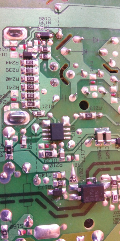

ROBEERT Postat August 7, 2021 Partajează Postat August 7, 2021 Bună ziua tuturor. Este vorba de un TV led Horizon de 42 sau 43 inch ( nu mai știu exact ce diagonală ), care este echipat cu această sursă și cu mainboardul 17MB110. Acesta, a fost trăznit. În această sursă, sunt pocnite următoarele: mosfetul, controlerul, rezistoarele de limitare a curentului care vin între sursa mosfetului și punctul de GND, alte câteva rezistoare, niște diode și alte componente inclusiv pe circuitul feedback. Acum, după cele spuse, rog dacă are careva prin atelier vreo sursă 17IPS12 să-mi spună ce valori au acele 6 rezistoare de limitare a curentului ( R239, R240, R241, R242, R243 și R244 ). Întreb asta, deoarece știm cu toții că în multe cazuri, una scrie în schemă și alta este în realitate. Unul din exemple, este controlerul. În schemă este FAN6300 și pe placă s-ar părea că este 1Q001. Este pocnită " cochilia " acestui controler și ce am reușit cât de cât să citesc, s-ar părea că scrie 1Q001. Tot pe forum am citit că niște colegi au pus FAN6300 în loc de 1Q001 și nu a funcționat. Deci, rog pe careva dacă are prin atelier vreo sursă 17IPS12 să-mi spună ce valoare au acele 6 rezistoare și eventual, ce scrie pe controler. Pe rezistoare, s-ar părea că scrie ori 1 ohm, ori 1,5 ohmi, ori 1,8 ohmi. Nu se poate citi deoarece sunt scrum. Mulțumesc anticipat. Link spre comentariu

Budreala Radu Postat August 8, 2021 Partajează Postat August 8, 2021 Pe o sursa care o am la dispoziție, din dezmembrări, cei 6 rezistori sunt de 1r5, controlerul este 1q001. Link spre comentariu
ROBEERT Postat August 8, 2021 Autor Partajează Postat August 8, 2021 Acum 5 ore, Budreala Radu a spus: Pe o sursa care o am la dispoziție, din dezmembrări, cei 6 rezistori sunt de 1r5, controlerul este 1q001. Bun. Vă mulțumesc mult. Dator de cinste. Acum 19 ore, lucadorin a spus: S-ar putea să am eu o sursă identică, dar abia luni ajung la atelier! Dacă nu rezolvi până atunci, o caut și îți spun! Văd că mi-a răspuns și domnul Budreală Radu. Aștept mâine dacă aveți timp o confirmare și de la dumneavoastră în ceea ce privește valoarea celor 6 rezistoare și denumirea controlerului, poate și drăciile astea de surse sunt mai multe revizii și poate diferă între ele. Mulțumesc. Link spre comentariu
Budreala Radu Postat August 8, 2021 Partajează Postat August 8, 2021 https://i.postimg.cc/SN63nkRW/IMG-20210808-162014-396.jpg Link spre comentariu

lucadorin Postat August 9, 2021 Partajează Postat August 9, 2021 Controlerul este 1Q001, iar rezistoarele sunt de 1 ohm, patru la număr. Și sursa mea a fost reparată ( tot trăsnet), așa că nu mai știu sigur ce rezistoare au fost acolo. Oricum, a fost probata pe diagonală de 42 și funcționează perfect. Cred că inițial au fost 6 buc de 1,5 ohmi. Verificați totul cu mare atenție, posibil să mai fie și alte componente defecte în jurul controlerului! Link spre comentariu
ROBEERT Postat August 9, 2021 Autor Partajează Postat August 9, 2021 Acum 1 oră, lucadorin a spus: Controlerul este 1Q001, iar rezistoarele sunt de 1 ohm, patru la număr. Și sursa mea a fost reparată ( tot trăsnet), așa că nu mai știu sigur ce rezistoare au fost acolo. Oricum, a fost probata pe diagonală de 42 și funcționează perfect. Cred că inițial au fost 6 buc de 1,5 ohmi. Verificați totul cu mare atenție, posibil să mai fie și alte componente defecte în jurul controlerului! Am specificat în prima postare ca sunt mai multe piese defecte. Vă mulțumesc mult pentru răspuns. Link spre comentariu
lucadorin Postat August 9, 2021 Partajează Postat August 9, 2021 1 oră în urmă, ROBEERT a spus: Am specificat în prima postare ca sunt mai multe piese defecte. Vă mulțumesc mult pentru răspuns. Da, scuze, am recitit acum! Am avut o sursă pocnită cam la fel și am făcut-o! Link spre comentariu
ROBEERT Postat August 9, 2021 Autor Partajează Postat August 9, 2021 Acum 7 ore, lucadorin a spus: Controlerul este 1Q001, iar rezistoarele sunt de 1 ohm, patru la număr. Da, conform calculelor si 1,5 : 6 si 1 : 4 = 0,25 ohmi. Deci, aceste rezistoare sunt echivalente cu una de 0,25 ohmi. Am facut comanda de componente. Revin cu rezultatul. Link spre comentariu
ROBEERT Postat August 11, 2021 Autor Partajează Postat August 11, 2021 La 09.08.2021 la 17:21, ROBEERT a spus: Da, conform calculelor si 1,5 : 6 si 1 : 4 = 0,25 ohmi. Deci, aceste rezistoare sunt echivalente cu una de 0,25 ohmi. Am facut comanda de componente. Revin cu rezultatul. Buna seara. Se stie: TV rezolvat. Am inlocuit piesele defecte si sursa a pornit " la prima cheie ". Rezistoarele sus amintite, am pus 4 bucati de 1 ohm in paralel ( 1 : 4 = 0,25 ohmi ). Multumesc pentru raspunsuri. Link spre comentariu
