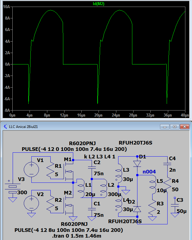

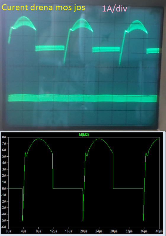

c_anicai Postat August 17, 2021 Autor Partajează Postat August 17, 2021 (editat) La 15.08.2021 la 18:01, dumitrumy a spus: Simulare-oscilograma-montaj... Dar la putere mult mai mica. Fara sa bobinez nimic, as putea pune 4 trafo ATX in paralel, deci cel mult 1kW (probabil 1,5kW pt cateva secunde).. Dar slabe sperante sa mai pot lucra si mi-ar trebui si niste diode mai puternice. >>>>>>>>>>>>>>>>>>>>>>>>>>>>>>>>>>>>>>>>. >>>>>>>>>>>>>>>>>>>>>>>>>>>>>>>>>>>>. Acel tor din ultima poza e bobina de rezonanta?, poti da ceva detalii ? Editat August 17, 2021 de c_anicai Link spre comentariu

dumitrumy Postat August 17, 2021 Partajează Postat August 17, 2021 Torul este de la un PFC, circuite ce merg si la frecvente mari si cu excursie mare de curent. Eu nu mai stau sa bobinez (nu prea am facut-o niciodata), asa ca am luat torul si am impartit bobinajul in doua, legate apoi in paralel. Am mai multe bobine PFC de la monitorul SONY mare dar are 200uH. Este pe miez E si nu cred ca pot nimeri la jumatate sa tai bobinajul pt a le pune in paralel pt 25uH. Tot cu un singur integrat -L6599 parca_ puteai sa faci schema LCC de pe net si aveai si reglaj de curent pe panou. Asa ai ars tranz. si nu ai un montaj competitiv. Ceva cu saturarea miezului de la bobina se pare ca are dreptate rusul dar e ceva grosier si greu de stapanit. Link spre comentariu

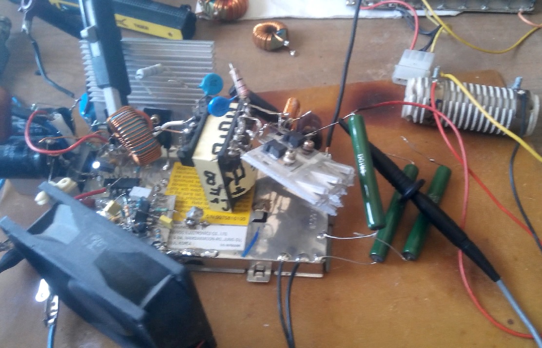

c_anicai Postat August 17, 2021 Autor Partajează Postat August 17, 2021 (editat) Reglaj de curent am prin acel potentiometru cu care scad un un pic frecventa, max este pt rezonanta in sarcina iar minim cu cca 10 Khz mai jos. Trebuie calitate la componente din oscilator si circuitul rezonant, frecventa trebuie sa fie stabila (la mine plaja de lucru e intre 55 si 65 Khz), si la bobina de rezonanta care are un intrefier destul de mare se pare ca nu-i convine montata prea ingramadit si prinsa cu table metalice. Mi-ar trebui si protectie la scurt dar care sa actioneze dupa 3-4 sec de scurt pt situatii cum am patit aseara cand am ars sic-urile, a stat cca 1 min cu cablurile de iesire in scurt fara sa-mi dau seama de oboseala ori fiindca stau cam prost cu vederea, mi-am dat seama ca ceva e in neregula doar dupa ce am auzit zgomotul specific cand a picat siguranta. Editat August 17, 2021 de c_anicai Link spre comentariu

c_anicai Postat August 19, 2021 Autor Partajează Postat August 19, 2021 (editat) Le-am facut la nimereala si la primul invertor s-a potrivit insa la asta mic curba spre stanga ZCS nu e asa abrupta si probabil de aia n-a rezistat un min in scurt pe iesire, scurt am facut din neatentie si oboseala adica era clestele de masa prins pe portelectrod si n-am observat cand l-am pornit. Mosfet-urile initiale s-au dus repede in probe fiindca erau slabe, amperajul era max cca 40A fata de 70A pe sic-uri, nu puteau incarca mai mult acele mosfet-uri dar dupa sic-uri imi pare rau ca n-am fost atent. Oricum capacitate prea mare de grila nu duce ir-ul si am sa evit teste cu astfel de tranzistori pe viitor si trebuie sa modific si bobina de rezonanta adica fac alta cu ferite de sectiune mai mare peste 3 cm patrati. Deci cu 2,9 cm patrati sectiune ferita la bobina de rezonanta cat am pe invertorul mic nu duce mai mult de 70 amperi si 70 e un pic fortat din intrefier. Editat August 19, 2021 de c_anicai Link spre comentariu

c_anicai Postat August 26, 2021 Autor Partajează Postat August 26, 2021 (editat) In spate in poza este unul dintre cele mai mici invertoare chinezesti('rusesti') stromo sw295 ca pt. comparatie de marime, si tot o comparatie cu primul finalizat care il folosesc insa e mare si greu(cca 6Kg). Cu mentiunea ca la cel mic inca nu am facut reglajele la rezonanta(nu gasesc pe moment ampermetru de 70 amperi si rezistenta de 0,25Ω/2Kw fiindca au venit copii acasa si mi-au mutat in alte locuri unele chestii cu curatenia in camera). Editat August 26, 2021 de c_anicai Link spre comentariu
