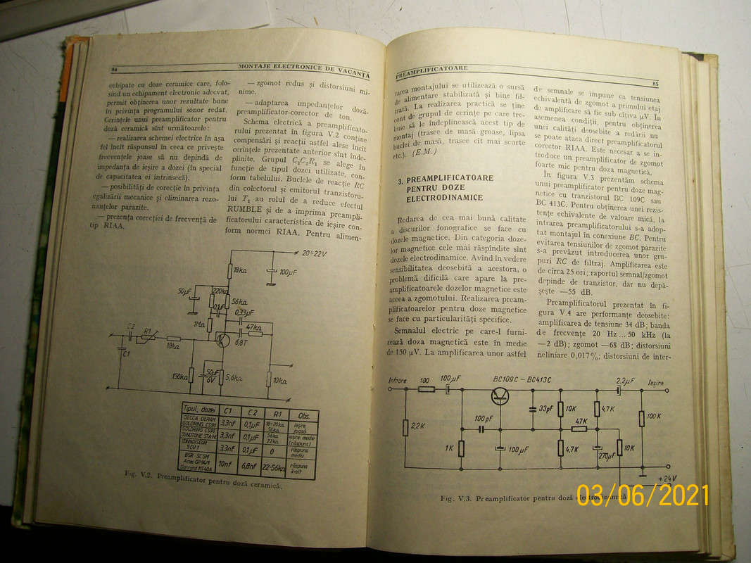

dorian 70 Postat Iunie 3, 2021 Partajează Postat Iunie 3, 2021 La 02.06.2021 la 21:29, Marius78 a spus: @dorian 70 nu am cautat sa il fac eu, pt ca a fost o adevarata distractie sa gasesc piesele cf cu schema respectiva....in montajul de la egag, in loc de microfon, sa inteleg ca pun doza? ca in mai toate schemele, insa, sigur nu va iesi sunet acut la iesire? ca eu am mai incercat un corector RIAA, si nu a facut mai nici o corectie... trebuie sa caut un anumit microfon folosit in schemele lor, ca sa il pot adapta la doza asta buclucasa? De la început vreau să precizez o chestie: O doză de redare de picup cu cristal, ceramică... aşa cum ai d-ta la "valiză", se va auzi foarte bine în difuzoare, dacă ampliful de după ea are impedanţa de intrare foarte mare. ( nu intrăm în alte amănunte...) Altfel spus, doza trebuie să debite pe o sarcină de valoare foarte mare, după cum am mai scris, un 500kΩ ...1MΩ ar trebui să fie o valoare suficientă. Aşadar, ori ampliful de după doză are impedanţa de intrare foarte mare ori... ... se înseriază pe calea semnalului o rezistenţă de sute de kΩ sau chiarMΩ pentru a se simţi bine doza... Am făcut acum mai mulţi ani, până să-mi iau casetofon deck... mai multe variante de preamplifuri pentru doza cu cristal de la picup, apoi pentru cea ceramică... Scriu din amintiri... Stiu că mi-a mers excelent şi un banal montaj cu un tranzistor BC109 în schemă de repetor pe emitor... Dacă e nevoie pot încerca o schemă. Poate că şi găsesc sursa de inspiraţie... Pentru clătirea ochilor şi nostalgie... Link spre comentariu
dorian 70 Postat Iunie 3, 2021 Partajează Postat Iunie 3, 2021 Şi ca să nu modific ce-i deasupra... Cam aşa... ar fi repetorul pe emitor simplu şi uşor de făcut, chiar "în aer"... Rog a se vedea uşor stilul copiat de la maestrul G.D. Oprescu... care mi-a fermecat tinereţea... ( D-zeu să-l aibă-n pace! ) Link spre comentariu
