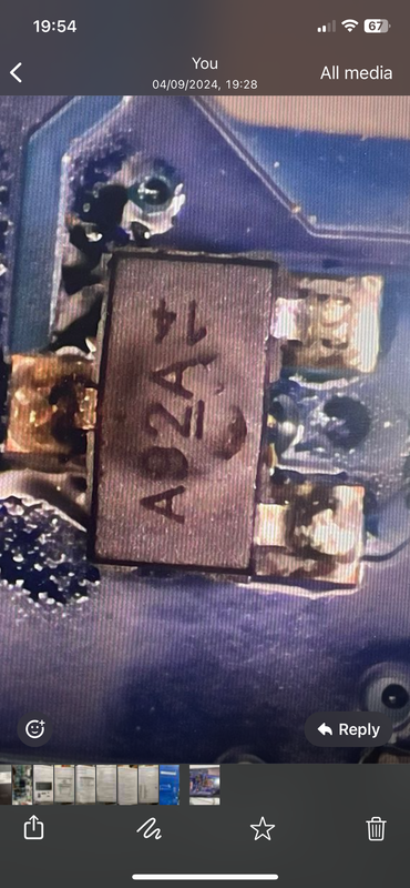

alex26 Postat Septembrie 4, 2024 Partajează Postat Septembrie 4, 2024 Va salut.Ma poate ajuta cineva cu identificarea acestei piese? Este dintr un laptop Samsung la cate nu gasesc boardview sau manual service. Va multumesc. Link spre comentariu
UDAR Postat Septembrie 4, 2024 Partajează Postat Septembrie 4, 2024 Ar putea fi AO3409. Link spre comentariu
validae Postat Septembrie 4, 2024 Partajează Postat Septembrie 4, 2024 Sau ăsta? https://pl.aliexpress.com/i/4000868582942.html?gatewayAdapt=glo2pol Link spre comentariu
Dxxx Postat Septembrie 4, 2024 Partajează Postat Septembrie 4, 2024 Daca pui o poza "cropata" in acel mod, lipsesc detalii - deci trebuie sa precizezi tu daca este SOT23 (in contextul unei poze care acopera mai mult iti dai seama de dimensiune, dar cum ai pus tu numai presupui) + sa precizezi daca pe silkscreen ai notatia componentei (Q ar insemna tranzistor, IC ar insemna circuit integrat). O imagine mai cuprinzatoare poate da si alte date, macar un hint depre ce functie indeplineste, in functie de piesele din jur ... Link spre comentariu
alex26 Postat Septembrie 4, 2024 Partajează Postat Septembrie 4, 2024 (editat) Am apucat de am dezlipit-o si doar poza asta am facut-o si am mai facut acum una cu locul lipsa. E in zona mufei ce duce spre display. E Sot23 si nu exista nicio notatie pe cablaj. .https://postimg.cc/gallery/1P6WwN0 Editat Septembrie 4, 2024 de alex26 Link spre comentariu
sesebe Postat Septembrie 4, 2024 Partajează Postat Septembrie 4, 2024 Urmarind schema din jur ar putea fi un tranzistor MOSFET ce face parte dintr-un SMPS cu bobina de 8.2µH, tranzistor comandat de celalalt tranzistor din zona, dar poate ma insel. Link spre comentariu

djdansmart Postat Septembrie 7, 2024 Partajează Postat Septembrie 7, 2024 La 04.09.2024 la 20:40, alex26 a spus: Am apucat de am dezlipit-o si doar poza asta am facut-o si am mai facut acum una cu locul lipsa. E in zona mufei ce duce spre display. E Sot23 si nu exista nicio notatie pe cablaj. .https://postimg.cc/gallery/1P6WwN0 Sa fie un mic smps ce alimenteaza iluminarea display-ului? Vad si o bobina acolo..cum se manifesta defectul laptopului? Link spre comentariu
danipasc Postat Septembrie 7, 2024 Autor Partajează Postat Septembrie 7, 2024 La 04.09.2024 la 20:00, alex26 a spus: Va salut.Ma poate ajuta cineva cu identificarea acestei piese? Este dintr un laptop Samsung la cate nu gasesc boardview sau manual service. Va multumesc. Posibil MMBTA92 Link spre comentariu
