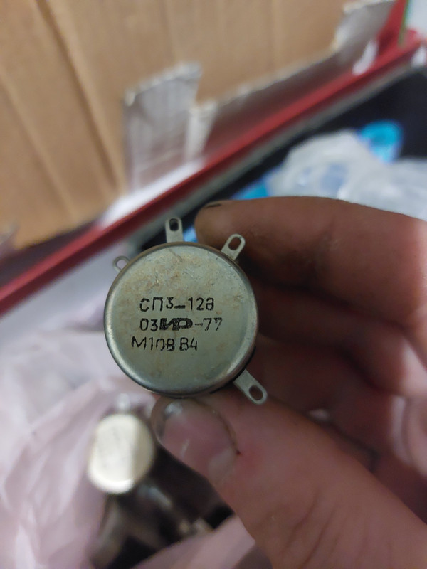

mac01 Postat Aprilie 10, 2024 Partajează Postat Aprilie 10, 2024 (editat) Potentiometrul de mai jos are valoare de 10K? Este liniar sau logaritmic? Vreau sa-l cumpar si nu prea cunosc notatiile chirilice. Valoarea este M10B B4 Multumesc! https://i.postimg.cc/4N7DJfgX/20240410-201434.jpg Editat Aprilie 10, 2024 de mac01 Link spre comentariu
dumitrumy Postat Aprilie 10, 2024 Partajează Postat Aprilie 10, 2024 Foarte probabil 100k log. Link spre comentariu
Mitica M. Postat Aprilie 10, 2024 Partajează Postat Aprilie 10, 2024 Din aduceri aminte: A e liniar si B(adica V in rusa) este logaritmic, rusii avand pe dos notatia fata de "imperialisti". Link spre comentariu
