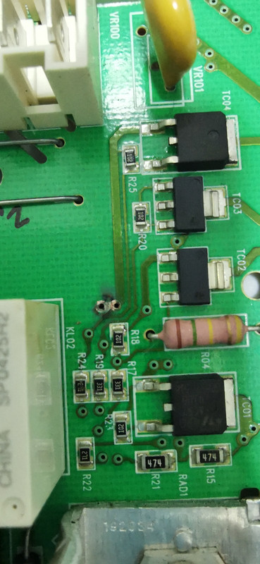

doru3160 Postat Noiembrie 8, 2023 Partajează Postat Noiembrie 8, 2023 Am luat in calcul si schimbarea placii, dar nu am gasit nimic la vanzare. Modelul (masinii) e GVW 485T-S. De asta incerc sa vad poate mai merge originala. Acum 10 minute, validae a spus: Caz în care cel mai ieftin ieși cumpărând o placă identică din recuperări, se găsesc la 150-200 Lei.... Link spre comentariu
dumitrumy Postat Noiembrie 8, 2023 Partajează Postat Noiembrie 8, 2023 https://www.st.com/resource/en/datasheet/acst4.pdf Link spre comentariu
doru3160 Postat Noiembrie 8, 2023 Partajează Postat Noiembrie 8, 2023 Multumesc, o sa vad maine ce gasesc, si daca scap doar cu atat. Ma ingrijoreaza ca nu am gasit nimic defect intre periferice, deci doar pot presupune ca totul e ok si a fost doar o supra sarcina. Link spre comentariu
Tanase Ion Postat Noiembrie 8, 2023 Partajează Postat Noiembrie 8, 2023 Acum 1 oră, doru3160 a spus: Nu face nimic decat un clampanit de releu. Nu aprinde afisaj, e mort tot. Seara asta am scos placa din masina si maine o alimentez la banc sa vad daca merge sursa . Am gasit vaporizata o trecere care duce la cadavru (TC04). Cam asa arata placa Buna seara, verificati ce comanda (alimenta) acel triac sa nu fie in scurt vreo bobina de la alimentare cu apa, sau periile de la motor sau electrozavorul de la hubloul masinii, sau pompa de evacuare ceva e pozibil sa fie in scurt sau o punere la impamantare, ceva ar fi cauzat vaporizarea acelui circuit, cu stima si respect mult spor in rezolvarea problemei. Link spre comentariu
doru3160 Postat Noiembrie 8, 2023 Partajează Postat Noiembrie 8, 2023 Pompa de evacuare, motorul, rezistenta de incalzire, electrovalva sunt verificate. Doar la zavor nu am mai avut rabdare in seara asta. Oricum, la montaj o sa pun mai putin mufele cu iesiri pt actionarile de forta. Daca imi aprinde afisajul, merg mai departe, daca nu, asta e. O sa trebuiasca placa. Nu are integrat bufer, comanda triacelor este rezistiva. De altfel se vede in poza. Link spre comentariu
doru3160 Postat Noiembrie 9, 2023 Partajează Postat Noiembrie 9, 2023 Mda, placa e compromisă. Pe ramura de 12V am 8V iar pe ramura de 5V am 8mV. Probabil procul e in scurt. Are același clampanit de releu care il avea si la locul faptei. Multumesc pt ajutor celor care au postat. Probabil vom cauta alta placă, dar cel mai probabil masina va fi schimbată. Link spre comentariu
