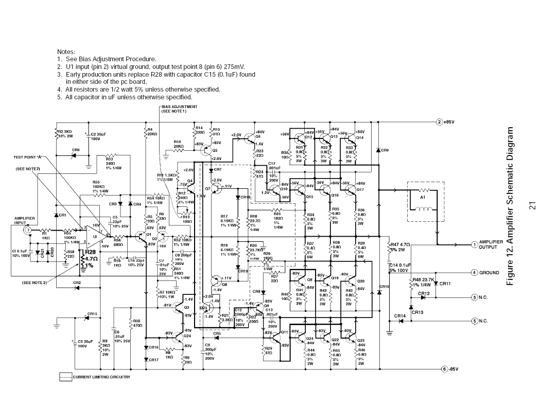

KISS Postat Martie 17, 2021 Partajează Postat Martie 17, 2021 11 hours ago, Marian said: In alta ordine de idei, pentru @KISS, nu conteaza ce crezi tu ca spun manualele de service, nu ele fac teoria in electronica. Curentul de mers in gol se masoara intotdeauna prin masurarea tensiunii la bornele rezistentelor de putere inseriate cu finalii ( atunci cand ele exista ). Ce zici tu ( inserierea de ampermetru cu o ramura ) se face doar atunci cand nu exista rezistentele alea de putere din etajul final ( scenariu foarte nerecomandat ). Adica nu conteaza ca autorul acelui articol a scris ca se inseriaza ampermetrul cu ramura de alimentare, doar pentru ca cineva a scris un articol nu inseamna ca nu poate gresi. Consecinta o vedem chiar aici in topic. Si sigur ca siguranta pe treapta mica de curent se arde, nu-ti trebui deloc curent mult pentru ca asta sa se intample ( spun din propria experienta ), la 2A amintit de tine siguranta aia e arsa demult, si cand te uiti la preturile sigurantelor HRC ai tot interesul sa o protejezi. Cat despre scenariul in care una dintre ramuri ar pica, nu-i o problema pentru ca ar disparea curentul prin VAS iar finalii raman blocati. PS: Chiar nu-ti poti tempera orgoliul si aroganta? Chiar trebui sa reamintesti tu la fiecare postare cat de destept esti si cate amplificatoare repari, ca sa justifici afirmatiile tale? Putina modestie n-a stricat nimanui, cu atat mai mult unuia cu probleme la teorie asa cum esti tu. Uite ca nu sunt 2A si, totusi, initiatorul topicului spune ca sunt 30mA. Ceea ce spui tu ca ''Ce zici tu ( inserierea de ampermetru cu o ramura ) se face doar atunci cand nu exista rezistentele alea de putere din etajul final ( scenariu foarte nerecomandat ), e doar parerea ta personala si o sustii pentru ca nu ai intalnit destule amplificatoare si, logic, nici nu ai reparat destule incat sa citesti si manualele service. Daca tu te crezi mai destept decat aia de la Böse, e doar parerea ta. Uite aici, Böse 1801, schema si cum se regleaza bias_ul. Link spre comentariu
Vizitator viobio Postat Martie 17, 2021 Partajează Postat Martie 17, 2021 (editat) Acum 2 ore, KISS a spus: Uite ca nu sunt 2A si, totusi, initiatorul topicului spune ca sunt 30mA. Ceea ce spui tu ca ''Ce zici tu ( inserierea de ampermetru cu o ramura ) se face doar atunci cand nu exista rezistentele alea de putere din etajul final ( scenariu foarte nerecomandat ), e doar parerea ta personala si o sustii pentru ca nu ai intalnit destule amplificatoare si, logic, nici nu ai reparat destule incat sa citesti si manualele service. Daca tu te crezi mai destept decat aia de la Böse, e doar parerea ta. Uite aici, Böse 1801, schema si cum se regleaza bias_ul. Sunt curios câți știu că biasul se poate face și cu un generator de semnal, osciloscop și sarcină. La AS3220 la fel se regla curentul de mers in gol, se desfăceau M101 M102, cred că am reparat peste 40..50 de asemenea amplificatoare https://postimg.cc/4n8j8tKp Asta fiind cea mai simplă metodă de a regla acest.... "bias" Unora le-am răspuns eu pe privat, a mai fost cineva pe aici care întrebase de "bias", a rezolvat problema, pe privat nu naști polemici. Editat Martie 17, 2021 de viobio Link spre comentariu
