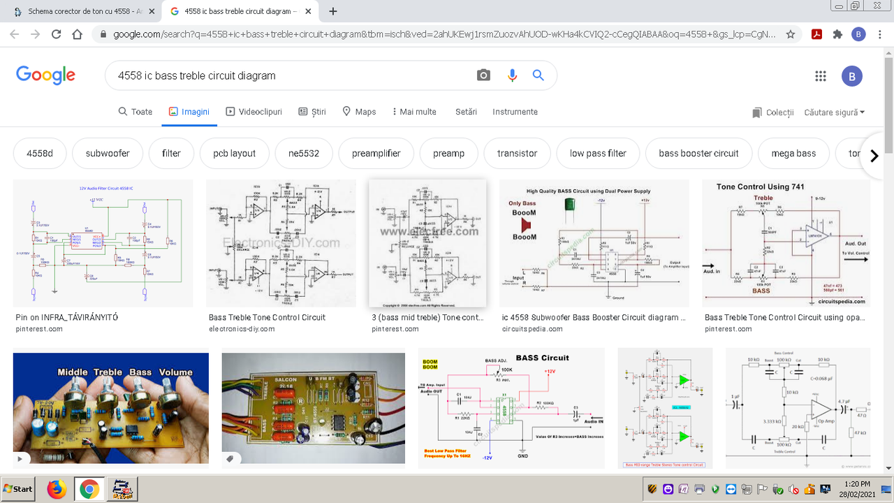

Va salut domnilor colegi, ma intereseaza si pe mine o schema de corector de ton cu acest integrat dar sa nu fie cu tensiune simetrica,am tot cautat eu pe net dar nu am gasit nimic concret,va multumesc anticipat.

Schema in culori are o greseala.
1 minute ago, Radiotelegrafist said:
Ba da,am luat in calcul si aceasta schema urmata de un 4558,dar am o nelamurire,ce valoare are pana la urma C4 si C5?
0.001uF.
Se poate proceda astfel:
1.Se conecteaza intre +24v si masa (considerand o sursa de 24v) un grup serie de 2 resistoare de 22kohm, resistorul conectat intre punctul comun si masa (12v) va fi decuplat de un capacitor de 22uf/25v;acolo se va conecta intrarea neinversoare a integratului.
La iesire, in serie cu resistorul de 1kohm se conecteaza un capacitor de 4,7-10uf/25v,cu plusul la resistor; terminalul de minus va fi conectat la masa cu un resistor de 100kohm, pentru evitarea zgomotelor la conectare, eventual si un capacitor de 1nf in paralel (se obtine un filtru RC).
Succes.

Trebuie musai buffer la intrare, altfel cine stie cum evolueaza corectia in functie de ce este conectat la intrare.
Cred ca cea mai plauzibila schema ar fi aceasta.

Intrarea inversoare la U1_2 e in aer in cc ar trebui legata la mediana celor doua rezistente. Nu stiu daca e OK asa dar, la bufferul de intrare intrarile sunt pe dos, ar trebui inversate la fel si la U1_2.
