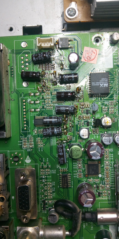

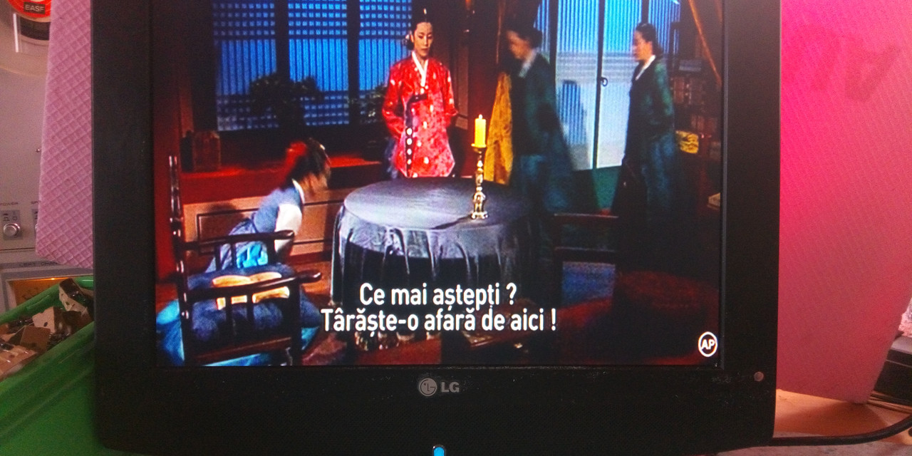

legionaru Postat Februarie 12, 2021 Autor Partajează Postat Februarie 12, 2021 https://postimg.cc/gallery/wDmTg95https://postimg.cc/gallery/bkcrfdf Domnilor, rezultatul după schimbarea dezbracatilor, defectul era dat de cei 4 buc de 10uf, identificați prin încălzire, cu statia de aer cald. Mulțumesc pentru idei, eu mă resemnasem.... https://i.postimg.cc/JnsSq8qW/IMG-20210212-111949-207.jpg https://i.postimg.cc/FHGqXzC4/IMG-20210212-111648-535.jpghttps://i.postimg.cc/JnsSq8qW/IMG-20210212-111949-207.jpg Link spre comentariu

legionaru Postat Februarie 12, 2021 Autor Partajează Postat Februarie 12, 2021 Nu am esr-metru, erau uscați, i-am desfăcut cu patentul... Link spre comentariu
