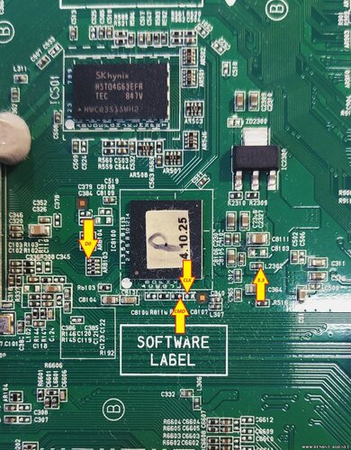

TRIFAN Postat Februarie 2, 2021 Partajează Postat Februarie 2, 2021 Cu respect buna seara ,are cineva dintre colegi un continut de EMMC ,ptr. LD84H / LD84K , EAX67703503 ,LJ8 . Multumesc anticipat . Link spre comentariu

Florinel TV Postat Februarie 3, 2021 Partajează Postat Februarie 3, 2021 Probabil este tv mai nou, si cu dump pentru emmc mai greu la modelele mai noi, conexiunea de pinout aveti? Link spre comentariu
TRIFAN Postat Februarie 3, 2021 Autor Partajează Postat Februarie 3, 2021 Acum 2 minute, Florinel TV a spus: Probabil este tv mai nou, si cu dump pentru emmc mai greu la modelele mai noi, conexiunea de pinout aveti? Este ,este Florin ,vacem un schimb? dai dump .si dau conexiune plus diferenta Link spre comentariu
Florinel TV Postat Februarie 3, 2021 Partajează Postat Februarie 3, 2021 Acum 39 minute, TRIFAN a spus: Este ,este Florin ,vacem un schimb? dai dump .si dau conexiune plus diferenta Din pacate nu am, daca aveam iti dadeam gratis, am cautat peste tot dar este de negasit din pacate Link spre comentariu
TRIFAN Postat Februarie 3, 2021 Autor Partajează Postat Februarie 3, 2021 Acum 9 minute, Florinel TV a spus: Din pacate nu am, daca aveam iti dadeam gratis, am cautat peste tot dar este de negasit din pacate Esti dragalas ,daca ai pierdut timpul ptr. mine sa cauti ,Uite aici conexiunile ,dar numai tu sa le ei . Link spre comentariu
Florinel TV Postat Februarie 3, 2021 Partajează Postat Februarie 3, 2021 (editat) Ok multumesc, ce defect are tv-ul? cred ca se restarteaza , sau ramane blocat pe sigla Ce panel are? vad ca se gaseste placi bune la 200lei, conecteaza programatorul si dai read sa vezi cata viata mai are, daca are 0-10% atunci degeaba cauti dump ca trebuie schimbat ic-ul Editat Februarie 3, 2021 de Florinel TV Link spre comentariu
TRIFAN Postat Februarie 3, 2021 Autor Partajează Postat Februarie 3, 2021 Acum 4 minute, Florinel TV a spus: Ok multumesc, ce defect are tv-ul? cred ca se restarteaza , sau ramane blocat pe sigla Eeezact ,ramane blocat pe sigla . Link spre comentariu

Florinel TV Postat Februarie 3, 2021 Partajează Postat Februarie 3, 2021 Daca este vorba de acest emmc atunci 100% trebuie schimbat, din aceasta cauza ramane blokat pe sigla dar merita incercat, cine stie poate ma insel Link spre comentariu
TRIFAN Postat Februarie 3, 2021 Autor Partajează Postat Februarie 3, 2021 Acum 6 minute, Costica Tv a spus: Ai mai jos pe alese https://remont-aud.net/dump/lcd_pdp_tv/lg/lg_32lk540bpla_shassi_main_board_eax67703503_1_1/246-1-0-95278 https://remont-aud.net/dump/lcd_pdp_tv/lg/lg_43lk5400pla_shassi_main_board_eax67703503_1_1/246-1-0-83127 Pe primul cu terminatia BPLA il am ,ori n-am facut eu ceva bine ,ori e alta hiba ,nu a mai pornit deloc ,am scris binul original inapoi si a pornit Link spre comentariu
