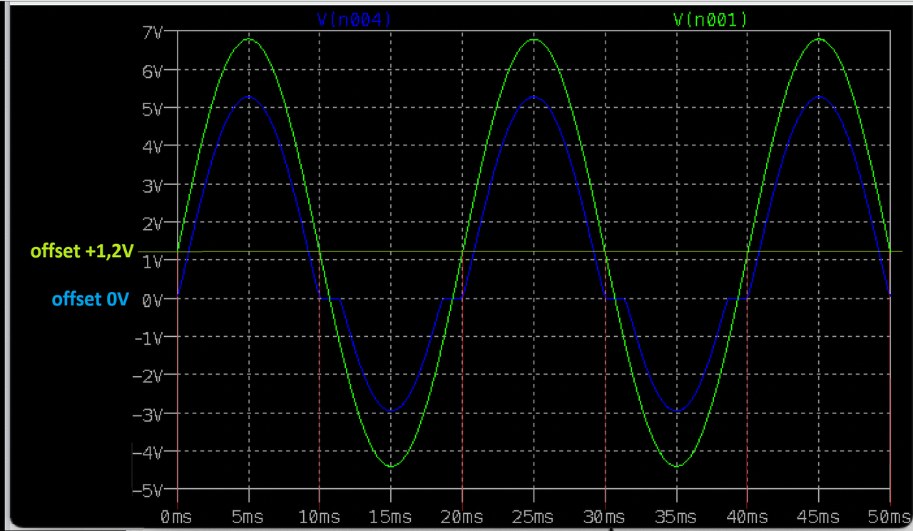

Vizitator Postat Februarie 7, 2021 Partajează Postat Februarie 7, 2021 (editat) Acum 2 ore, valderama a spus: @Marian Bine, să ne mai uităm o dată pe acest grafic (cazul sarcină rezistivă). Am marcat intervale cu rosu 180°(10ms), cred ca se văd bine pe imagine. Ce offset vezi dumneata pentru sinusul albastru , precizează valoarea te rog . Evident offset verde +1,2V în imagine. Start 0ms pentru semi-alternanța-pozitivă-verde(offset verde +1,2V)două diode sunt pre-polarizate de ăia 1,2V din sursa dc așadar semi-alternanța-pozitivă-albastră plecă din offset 0V vizibil pe grafic. După 180°(10ms) semi-alternanța-pozitivă-verde sa întors la offset +1,2V ce offset găsim pentru semi-alternanța-pozitivă-albastră după 180°(10ms)?. Cele două semi-alternanțe pozitivă respectiv negativă sunt "ciuntite" în mod egal-simetric având în vedere existența sursei dc și diodele (offsetul verde +1,2V , două diode prepolarizate în prag deschis două diode fără prepolarizare) ? Situația asta am pus in discuție sau poftim simularea dumneata intervale 180° , evident offset verde +1,2V In situația sarcină transformator Dc Trap posibil necesită condensatori. Editat Februarie 7, 2021 de Vizitator Link spre comentariu

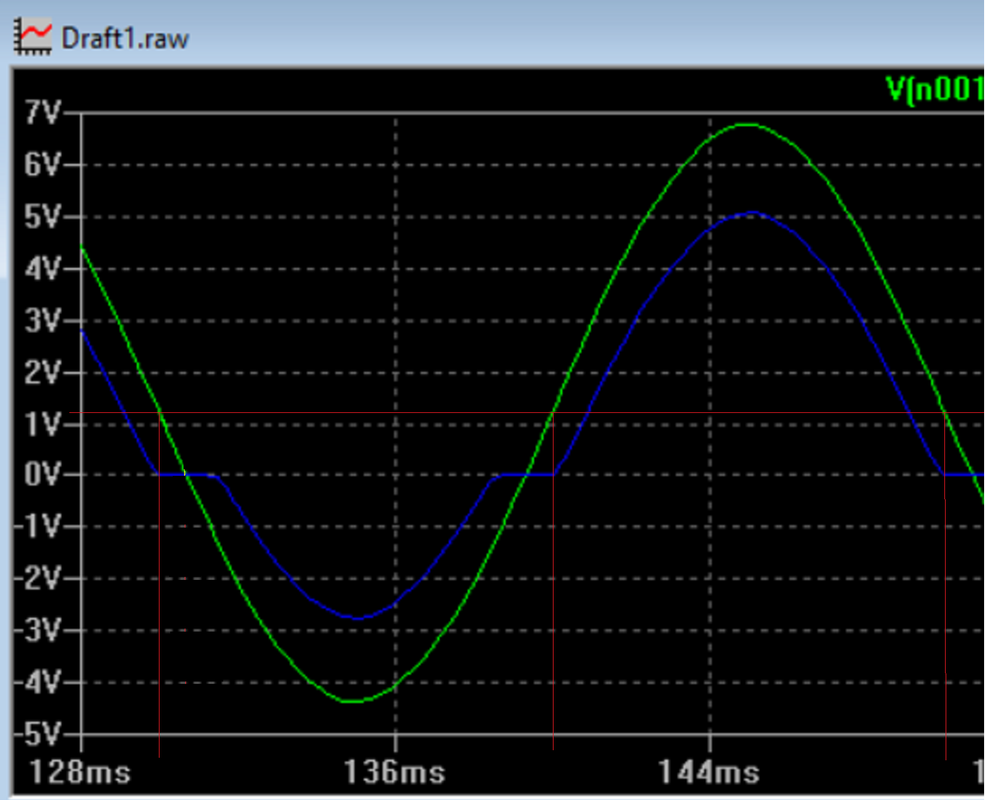

Marian Postat Februarie 7, 2021 Partajează Postat Februarie 7, 2021 (editat) D-le Valderama eu nu stiu cum intelegeti dvs o sinusoida si valorile ei dar eu ma uit la amplitudinea varfurilor si iau ca referinta trecerea prin zero, ca asa se face. Si in acele grafice, sinusoida albastra are varful pozitiv la ceva mai mult de +5V, si varful negativ undeva spre -3V. Ce alta evidenta asupra existentei offsetului cautam? Ca asta e offset-ul, mama ei de electronica... Offset-ul este o deplasare a sinusoidei pe verticala fata de linia de 0. Trecerea prin zero este de altfel evidentiata extraordinar de bine de acel timp mort cauzat de diode, acolo semialternatele trec de la o polaritate la cealalta si pentru un timp pana amplitudinea trece de Vf tensiunea ramane pe zero la ambele tranzitii. Darius nici macar notiunea de offset nu pari sa o fi inteles, daramite cum sa o combati. Pai tocmai simularea ta pe transformator confirma prezenta curentului continuu dar tu nu o vezi pentru ca nu stii unde sa te uiti. Ma uit pe simularea ta de mai sus si vad trasa albastra cu varful pozitiv undeva pe la +11V ( poate ceva mai mult, liniile de grila ar ajuta la evaluari mai precise ), si varful negativ undeva pe la -8V ( poate ceva mai jos ). Deci avem ce? Offset, adica avem componenta continua si pe traf. E normal, traful nu corecteaza in mod magic tensiunea. PS: Vezi ce spun si altii, sa simulezi saturatia unui miez magnetic e o treaba foarte complicata, departe de simularile tale simplificate. Insa oricum chiar si ele te contrazic. Nu pricep cum este posibil sa ne blocam in chestii atat de banale, dar m-am saturat, asa ca sa aveti spor. Editat Februarie 7, 2021 de Marian Link spre comentariu

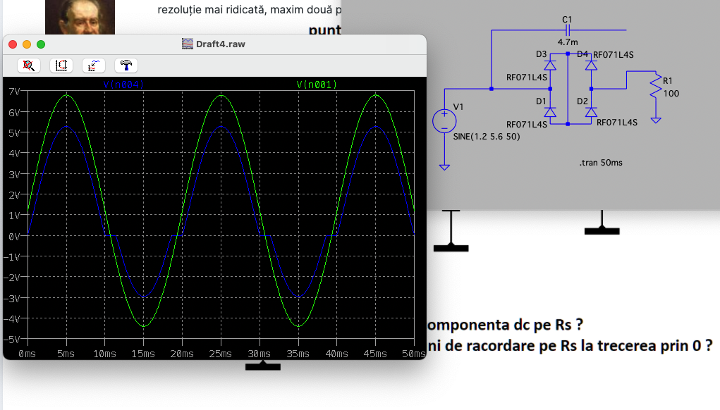

Vizitator Postat Februarie 7, 2021 Partajează Postat Februarie 7, 2021 (editat) Domnule Marian avem sinusoida verde cu offset +1.2V.Axa acestei sinusoide se gaseste la +1,2V da sau nu ? Sinusoida albastră apărută pe sarcina rezistivă are aceeași fază cu sinusoida verde ? are da. Va întreb simplu ce offset are sinusoida albastră ? din imaginea asta. Precizați domnule vă rog o valoare offset sinusoidă albastră ! Cât vreți/considerați dumneavoastră , +1.2V ... Când sinusoida verde trece prin +1,2V sinusoida albastră trece prin cât ? așa greu de precizat ?! o valoare ? https://postimg.cc/Zv9DDq3Z Domnule Marian în simularea dumneavoastră când sinusoida verde trece prin +1,2V , sinusoida albastră trece prin 0V eu așa văd !, dumneavoastră vedeți altfel ?. Editat Februarie 7, 2021 de Vizitator Link spre comentariu
UDAR Postat Februarie 7, 2021 Partajează Postat Februarie 7, 2021 LTSpice are functia "Average” . Selectati un numar intreg de perioade și dați Average - dacă e zero nu există componentă continuă , dacă nu e zero există . Chestia vizuală cu offset-ul, deși intuitivă, poate da naștere la confuzii. În fond fluxul magnetic în miezul transformatorului - că de aici a pornit discuția, nu ? - este afectat de întreaga sinusoidă ( sau ce-o mai fi ea după deformare ) nu doar de vârfurile ei . Link spre comentariu
Marian Postat Februarie 7, 2021 Partajează Postat Februarie 7, 2021 8 minutes ago, valderama said: Sinusoida albastră apărută pe sarcina rezistivă are aceeași fază cu sinusoida verde ? In imaginea pusa acum de dvs da, are aceeasi faza. Ca or fi totusi ceva diferente, sunt prea mici sa fie evaluate vizual fara cursor. 9 minutes ago, valderama said: Va întreb simplu ce offset are sinusoida albastră ? în imaginea asta. Cam +1,15V, calculat dupa ce vad in imagine, cu ceva toleranta avand in vedere lipsa cursoarelor. 8 minutes ago, UDAR said: Chestia vizuală cu offset-ul, deși intuitivă, poate da naștere la confuzii. Pe simularea asta: Am setat offset de 1V si pentru mine e simplu sa-l vad doar dupa varfuri. Varful pozitiv ceva mai sus de +8V ( nici macar nu conteaza valoarea zecimala ), in timp ce varful negativ e ceva mai jos de -6V, deci offset-ul e de +1V. Confirmat si de valoarea "average", care se acceseaza tinand apasat butonul "Ctrl" de la tastatura si dand click stanga pe parametrul dorit a fi analizat din fereastra cu trasa ( V sau I ). PS: Mi-am incalcat promisiunea de a nu mai continua discutia pentru ca mi s-a cerut sa intervin. De aici mai intervin doar administrativ daca o sa fie vreodata cazul. Spor. Link spre comentariu
