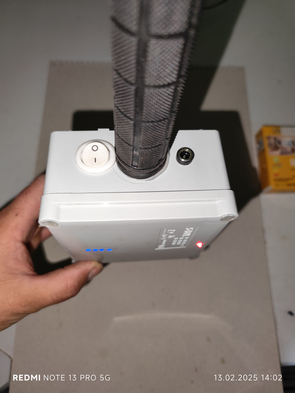

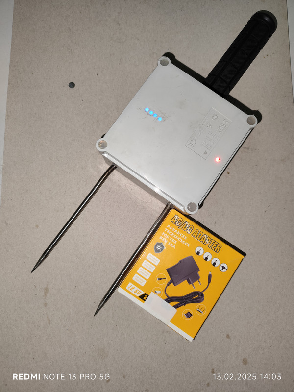

Asomator electric portabil (cu acumulator)
validae
 ovigane.Văd pe ali că e vorba de un inverter 12v la AC,de 200w,square wave si "signal generator"...
 Pentru cine vrea un modul de-a gata,ieftin,e ok.Rămâne alegerea trafului singura problemă.Mă refer la tensiune şi putere.

Cumpărasem mai demult și eu un modul din ăsta să văd cum e construită puntea H. Are doar N-MOS-uri în componență. Schema e frumoasă.
Acum 2 ore, petrois a spus:
Cu 65v poți doborî un porc de orice dimensiune. Este deja testat
Mulțu!!!
Acum 1 oră, BRANCA a spus:
 frici.Despre ce montaj e vorba?Din poză pare un pcb comercial...
Cel de China.
Acum 37 minute, BRANCA a spus:
Consumul in cazul meu e de 2,95A aproximativ ,deci cu accu de 10AH pot face câteva asomari...sau nu??
