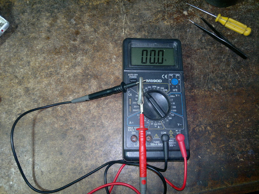

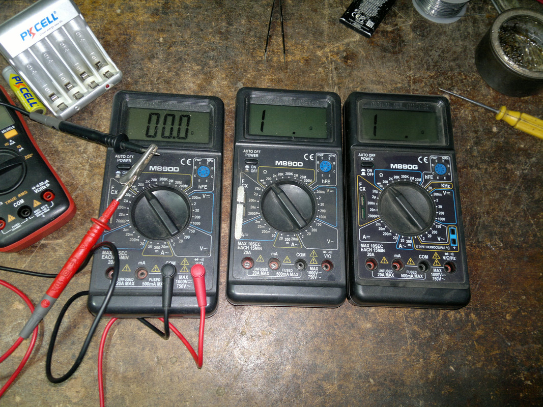

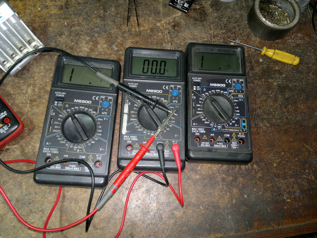

Florinel TV Postat Octombrie 14, 2020 Partajează Postat Octombrie 14, 2020 (editat) https://i.postimg.cc/FHmgTcgH/2020-10-09-3048.jpg https://i.postimg.cc/Hk20RxB4/2020-10-09-3049.jpg https://i.postimg.cc/CKxCgg2y/2020-10-09-3050.jpg Editat Octombrie 14, 2020 de Florinel TV Link spre comentariu
validae Postat Octombrie 14, 2020 Partajează Postat Octombrie 14, 2020 (editat) Pe site-ul TME trebuie să bifezi în căsuţa de pe prima pagină (Product description - Price ....) Gross price şi ţi se va afişa preţul cu tot cu TVA.Mai adaugi preţul transportului şi vezi unde te încadrezi.Doar tu poţi alege în funcţie de ce ai nevoie, unii preferă aparatele cu scalare manuală, rotactor cu o mie de poziţii. Au avantajul că sunt mai rapide, afişează mai repede rezultatul, cele cu autoscalare trec de la domeniul maxim la cel mai potrivit după câteva secunde uneori.Dar cele autoscalate sunt mai sigure în caz de eroare, plus că au uzură mai redusă la comutator, datorită poziţiilor mai puţine.În rest acurateţea şi alţi parametri critici nu depind deloc de tipul de scalare.Eu mai caut de obicei pe cât posibil să nu aibă alimentarea la 9V decât dacă nu am alternative la asta şi aparatul cel mai potrivit are musai 9V.Deşi acum acumulatorii de 9V se găsesc uşor acum şi nu mai sunt scumpi, am luat de la un Penny şi de la Lidl şi cu 5 Lei aşa ceva.Fiind începător ţi-aş recomanda ceva cu protecţie bună la erori de conectare, deşi astfel de aparate sunt mai scumpe de 200 Lei, chiar dacă unii pretind că şi cele de 30 Lei rezistă la supratensiuni, fiecare crede ce vrea...pe banii lui.Eu am ars un DT ordinar pe domeniul de 1000V doar crescând tensiunea la 1100V.De descărcat condensatori pe domeniul de rezistenţă nu mai zic, am vreo trei ,,victime,,....dar acum am aparate ceva mai scumpe de 200 Lei şi cu protecţii serioase pe intrare, poţi să le bagi în priză pe domeniul de rezistenţă şi nu se ard.În concluzie, dacă stai prost cu banii şi nu scoţi niciun ban din depanări, ia-ţi ceva de genul recomandat de colegul Florinel, dar fii pregătit să mai ai în sertar unul de rezervă,, just in case,,.Dacă poţi să-ţi permiţi o ,,aroganţă,, ia de la început unul ca lumea şi îl vei avea mulţi ani.Nu zic musai de Fluke, din alea nu îmi permit nici eu, sau mai precis îmi pot permite să dau banii ăia, dar nu consider că trebuie să investesc chiar atât la ce îmi trebuie mie. Eu aş zice că UT61E nu e o avere, la 350 Lei cu transport din Polonia https://www.tme.eu/ro/en/details/ut61e/portable-digital-multimeters/uni-t/ Editat Octombrie 14, 2020 de validae Link spre comentariu
Florinel TV Postat Octombrie 14, 2020 Partajează Postat Octombrie 14, 2020 (editat) Acum 1 oră, teotv a spus: Ok .Dar tot nu am primit un sfat in legatura cu achiziționarea unui multimetru digital până la 200 lei. Pentru 200 lei este bun acesta si este ok Insa eu il tin pe statia de aer cald ca nu imi plac aceste multimetre auto, poate fi dat si pe manual dar pe mine ma enerveaza, pentru cine nu ii enerveaza si se invata cu el este ok pentru acest pret, eu l-am cumparat pentru ca are unele functi in plus fata de M890D la care am nevoie si la care am avut nevoie si am scos si bani pe el ce am facut cu el pana acum Editat Octombrie 14, 2020 de Florinel TV Link spre comentariu
Florinel TV Postat Octombrie 14, 2020 Partajează Postat Octombrie 14, 2020 Acum 39 minute, validae a spus: ia-ţi ceva de genul recomandat de colegul Florinel, dar fii pregătit să mai ai în sertar unul de rezervă,, just in case,,.Dacă poţi să-ţi permiţi o ,,aroganţă,, Chiar voi nu nu intelegeti mai deloc, credeti ca M809D nu are protectie uitativa la videoclip si va luminati, faceti si voi ce am facut eu si apoi mai stam de vorba, pana atunci va spun sa nu mai vorbiti prosti fara a proba, daca am spus ca stiu ce spun atunci clar ca stiu ce spun, sa fie clar pentru toata lumea, stiu ce am cumparat si stiu ce bune sunt fluke la care am masurat bine si dupa o luna mi am luat adio de la el fara sa ii fac nimic . poate nu am fost eu norocos , si de atunci nu imi mai trebuie, pe celalalt cu autoscalare nu am curaj sa fac ce am facut cu M890D ca nustiu daca are protecti, dai bani si la un mic soc iti iei adio de la bani atunci este ok daca sunt bani, mai ales pentru un incepator la care scapa multimetu la supertensiune fara sa vrea, ce sa mai vorbim https://files.fm/u/yka7dtcf#sign_up Sa vedem acum cine are dreptate, puneti multimetre in priza si aratati video sa vada omul ce vrea sa cumpere si nu mai vorbiti de multimetre scumpe, acum sa va vad cat de tari va dati cu multimetre scumpe Acum 2 minute, Craciun a spus: @Florinele, Cum se vad pozele tale, ca am incercat si nu le pot vedea, nu poti pune linkuri normale? Am pus link normal dar forumul acesta nou asa le arata, faci asa copi linkul si dai cautare dupa link pe google si arata pozele Link spre comentariu
