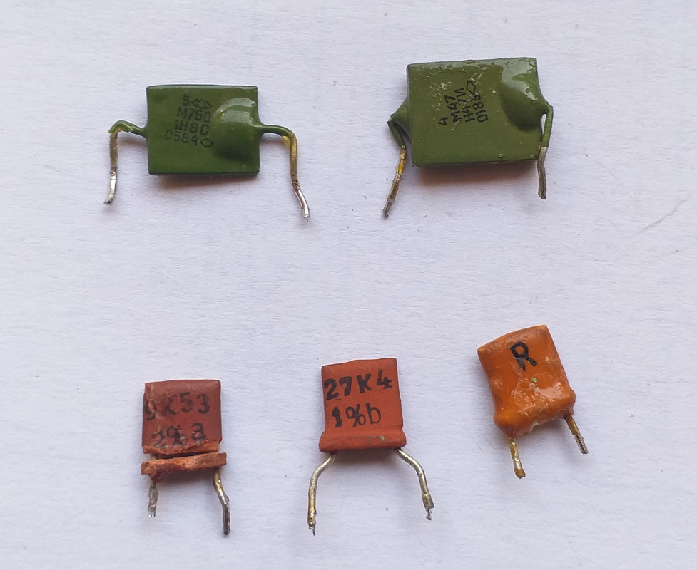

vio2007 Postat Septembrie 7, 2020 Partajează Postat Septembrie 7, 2020 RPM-urile din seria fara economie de materiale au in partea de jos o piesa intaritoare din textolit care protejeaza mai bine terminalele,au o rezistenta mecanica mai buna la terminale ca in poza din link. https://i.postimg.cc/9MG2tN4c/20200907-163949.jpg Si condensatorii rusesti placheta ca cei din poza sunt ok,nu numai tubularii. Link spre comentariu
+_Florin_+ Postat Septembrie 7, 2020 Partajează Postat Septembrie 7, 2020 (editat) Acum 25 minute, vio2007 a spus: https://i.postimg.cc/9MG2tN4c/20200907-163949.jpg Si condensatorii rusesti placheta ca cei din poza sunt ok,nu numai tubularii. Aceia da, sunt ok. Cam toate ceramicele rusești cu valori de pF (zeci/sute) sunt buni. Eu m-am referit la plachetele ceramice roșii de la 4.7nF in sus care nu sunt de încredere, dădeau destule probleme ca și ale noastre. Editat Septembrie 7, 2020 de +_Florin_+ Link spre comentariu
BRANCA Postat Septembrie 7, 2020 Partajează Postat Septembrie 7, 2020 Subscriu la opiniile referitoare la plachetele anterioare.Daca nu ma insel astea se aduna si pentru recuperare? La RPM taman de aceea au pus placuta de textolit la baza.Fara ea,daca tragi in lateral piciorusul,ramai cu el in brate!Slaba legatura la corp si f moale invelisul.Zici ca e caramel!Nu stiu de ce nu le-or fi copt cu ceva email... Link spre comentariu
