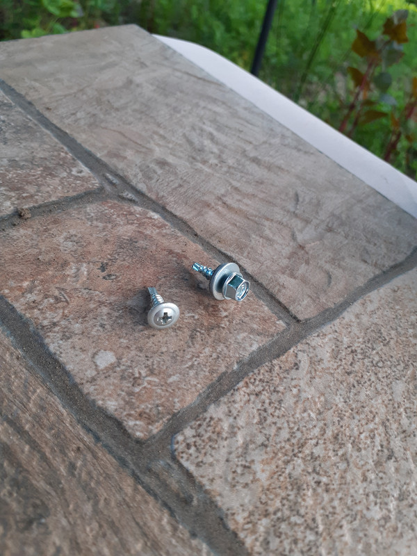

daniels Postat Iunie 4, 2020 Partajează Postat Iunie 4, 2020 Eu am folosit suruburi de tipul asta Link spre comentariu
XAN77 Postat Iunie 4, 2020 Autor Partajează Postat Iunie 4, 2020 (editat) Eu din acestea Editat Iunie 4, 2020 de x_dadu Link spre comentariu
