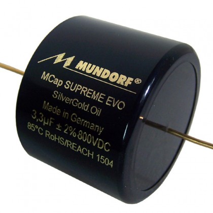

mundorf-mcap-supreme-evo-silver-gold-oil
costa numai 673 euro , si noroc ca ajunge 1 buc , ca la un amplif cat de cat trebuie mai multe........
https://www.audiophonics.fr/en/mundorf-mcap-supreme-evo-silver-gold-oil/mundorf-mcap-supreme-evo-silver-gold-oil-capacitor-47f-p-10812.html
( cred ca nu e reclama , la pretul asta nu se inghesuie nimeni aici de pe forum )
