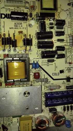

Salut si Hristos a inviat tuturor. Am o problema cu televizorul din descriere.Nu mai vrea sa porneasca. cand dau comanda  se aprinde ledul verde imediat dar nu am imagine si sunet.am verificat pe sursa si am toate tensiunile mai putin tensiunea de 24 v.si cea de la leduri.s-a intalnit cineva cu modelul asta de sursa si poate sa ma ajute?atasez alaturat o poza cu sursa.

Faceti o retusare la lipituri pe diodele din secundaru sursei dupa cum se vede din poza cu cablaju dorsal deja aveti la pinul unei diode lipitura imperfecta (poate chiar la cea de 24v).

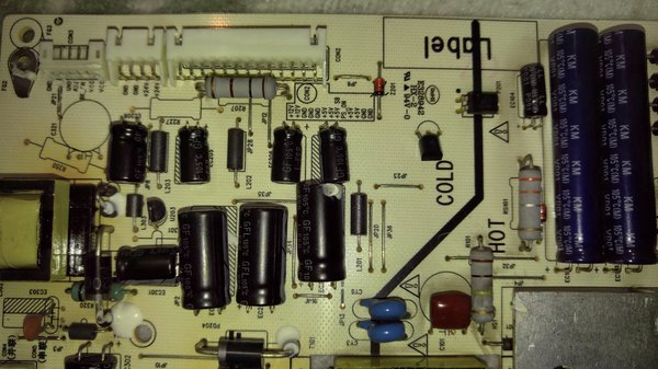

20200422_203325.thumb.jpg.e575b62fcba3d98a2d29573df8e8646c.jpgcu sursa in stamby nu anm nici o tensiune.cand apas pe power se aprinde ledul verde ca si cum ar functiona televizorul .atunci apar tensiunile de 5,12,si3v dar nu am tensiune a de 24 si cea de la leduri.pe poza alaturata am inconjurat o dioda unde nu am tensiune  iar pe punctul rosu unde e TL431 am 28v.nu stiu ce sa mai masor scurturi nu am gasit.

Stii sa ridici o schema simpla de pe cablaj? Probabil semnalul de ON comanda niste tranzistoare mici care comanda mosuri de putere pt a duce tensiunile din secundar catre consumatori.
