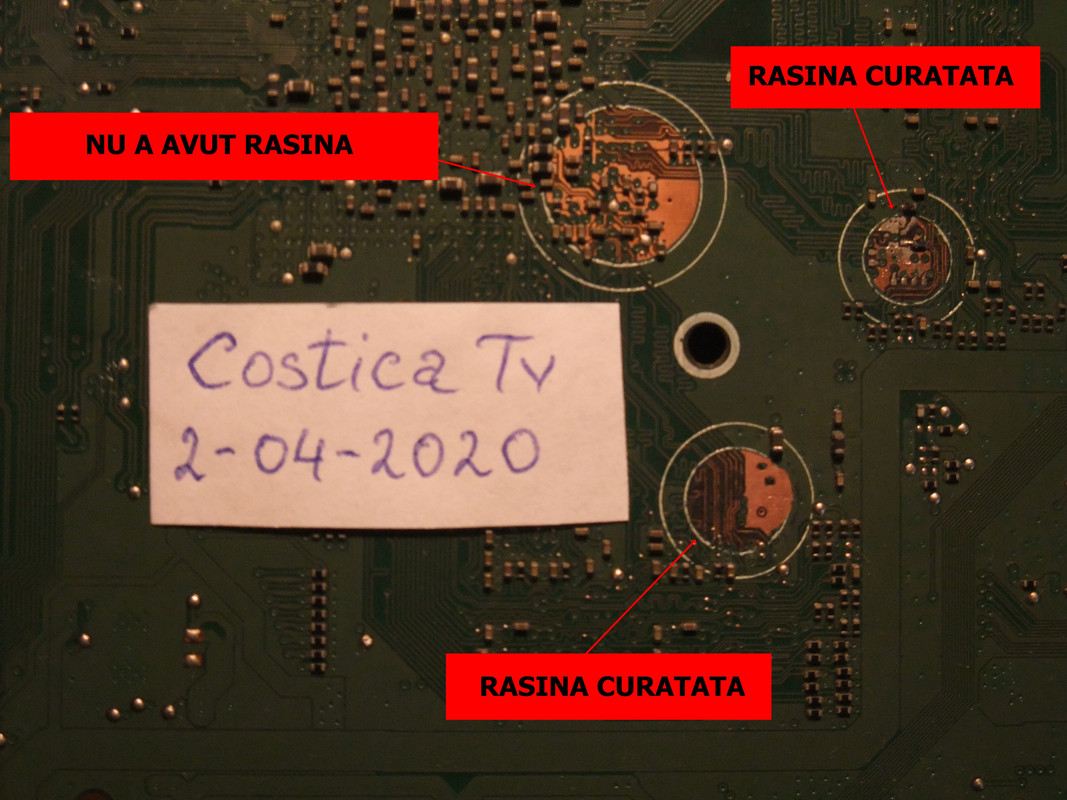

Aliaj rusesc,in productie.POSK 50-18.Temperatura topire 145°C.Continut Sn-49-51,Pb-30-34,Cd-17-19.
OK, nu am zis ca nu exista astfel de aliaje.
Dovediți-mi ca sint folosite la produse de larg consum, nu ca exista astfel de aliaje. Exista aliaje care pot fi topite și la temperatura corpului uman.
Pentru ca nu am statie cu aer cald + letcon profesionala si nici termometrele nu sunt decat chinezarii de 2 bani, as zice ca aliajul de lipit se topea undeva la 145-150 grade, oricum punctul de topire la placile astea e mult mai mic fata de clasicul aliaj Sn/Pb care are punctul de topire 180-190 °C. Cine nu crede sa faca proba la o placa QFU1.2E LA si se va convinge ca am dreptate.

Pentru cine e curios sa vada ce se afla sub scuipatul chinezesc la respectivele placi TV:
https://centrrem.ru/portfolio/remont-televizorov-philips1/
http://monitor.espec.ws/section24/topic294863.html
http://monitor.espec.ws/section31/topic305641.html
https://forex-mag.ru/remont-philips-55pfl6008-shassi-qfu1-2e-la.html (asta nu a avut rasina aplicata)

Nu stiu ce sa zic, eu de ceva timp repar aceste placi, din 11 bucati toate le-am facut, dar e chinuiala dracului, nu ma deranjeaza faptul ca scobesc cu virful pensetei + aer cald 4-5 ore la cele trei rasini, cat ma deranjeaza pierderea vederi cu lupa la ochi pe tot parcursul scobiri...daca as fi avut un microscop stereo, ar fi fost super ok..., stransesem ceva banet sa cumpar microscopul de jos, dar a venit virusul chinezesc si bani s-au cam dus, ca sa nu mai zic ca acum 2 luni acest microscop era 240$ si acum vad ca sa facut 300$

Sub acea rasina sunt niste trasee subtiri si extrem de apropiate, cand se topeste aliajul la 145-150 de grade, se formeaza niste bobite foarte mici de fludor si acestea fac scurt intre trasee pe bara de 1V5, rasina e pusa special ca sa faciliteze formarea acelor bobite de fludor si sa faca scurt intre trasee, e si varianta de placa fara rasina la "pastila mare", la asta nu face niciun scurt pentru ca smd-urile nu sunt "sufocate" de rasina.....colegu' sesebe spunea ca astea sunt conspiratii de doi bani de ale mele, dar eu stiu foarte bine ce spun, ca ma lupt cu placile astea de un an si ceva....
O placa de felul acesta e destul de scumpa si nici nu prea se gaseste, de aceea ma chinui sa le repar.....cine are Tv cu aceasta placa si vrea sa o repare, poate sa-mi trimita doar placa, ca dupa ce o repar, am un tv pe care sa o testez....

Ce va face sa credeti ca la peste 150°C rasina se "muia"?  Eu zic ca se duce ccablajul pana cand rasina cedeaza.
La 200-220 grade aer cald se inmoaie cat de cat rasina si se poate curata, aceasta temperatura trebuie aplicata cu duza de 7mm strict pe rasina in locul unde infingi varful pensetei, trebuie sa fie 200-220 grade real, de exemplu la statia mea Lukey 852D+ trebuie sa setez 300 de grade ca in realitate sa am 220 grade.

Total gresit !!!, cand vei ajunge sa lucrezi cu aceste placi, ai sa intelegi imediat ce rol au aceste depozite de rasina....,sub placa in dreptul procesorului e ditamai bucata de termopad pentru "echilibrarea" termica !
