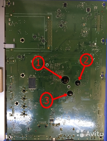

Costica Tv Postat Martie 29, 2020 Partajează Postat Martie 29, 2020 Salut, Am inteles ca cei care repara telefoane, folosesc o solutie speciala pentru indepartarea rasinei din jurul integratelor in vederea inlocuiri acestora. Stie cineva unde gasesc si eu aceasta solutie de cumparat?, vreau sa indepartez rasina de la placile tv, cum este de exemplu cea din imagine. Am gasit pe un forum aceasta informatie: Citez: "Exista solutii pentru dizolvarea rasinii, se gasesc pe siturile care vand aparatura, scule si piese pentru depanare telefoane mobile. Aceste solutii insa sunt destul de periculoase, distrugand de multe ori cablajul." Multumesc. Link spre comentariu

Costica Tv Postat Martie 29, 2020 Autor Partajează Postat Martie 29, 2020 15 minutes ago, modoran said: Eu am vazut ca astia incalzesc rasina si o indeparteaza mecanic, nu dau cu nici o solutie, vezi Louis Rossman si altii ce repara macbook si iphone in special. Pai asa o indepartez si eu, la 3 depozite de rasina stau cu lupa la ochi (ma chiorasc) si curat din greu timp de 4-5 ore.... Link spre comentariu

Ovidanie Postat Martie 29, 2020 Partajează Postat Martie 29, 2020 Era o solutie, "Supercromofag" de la Caparol. Lasata in sticla, neagitata, la racoare, solutia aduna la suprafata niste "solzi" gelatinosi pe care-i culegeam si-i puneam peste rasina folosita in telefoanele celulare. Nu topea rasina dar peste noapte o eroda cumva, o facea poroasa si mult mai usor de inlaturat mecanic. Foarte rar, unele rasini capatau consistenta cauciucului, le inlaturam cu acul. Link spre comentariu
Costica Tv Postat Martie 29, 2020 Autor Partajează Postat Martie 29, 2020 (editat) 30 minutes ago, Ovidanie said: Era o solutie, "Supercromofag" de la Caparol. Lasata in sticla, neagitata, la racoare, solutia aduna la suprafata niste "solzi" gelatinosi pe care-i culegeam si-i puneam peste rasina folosita in telefoanele celulare. Nu topea rasina dar peste noapte o eroda cumva, o facea poroasa si mult mai usor de inlaturat mecanic. Foarte rar, unele rasini capatau consistenta cauciucului, le inlaturam cu acul. Ahaaa...deci ceva adevar exista, precum ca ar fi o solutie.....multumesc! Ma pun pe sapat sa vad pe unde se gaseste aceasta solutie Supercromofag.... Editat Martie 29, 2020 de Costica Tv Link spre comentariu

Costica Tv Postat Martie 30, 2020 Autor Partajează Postat Martie 30, 2020 (editat) Da, sunt fel si fel de solventi care inmoaie/dizolva rasinile...., daca s-ar cunoaste ce fel de rasina este cea de pe placa, rezolvarea ar fi simpla prin gasirea unui dizolvant specific rasinei. Nu cred ca e o rasina epoxidica, ca e tare ca piatra...am testat deja cativa diluanti pentru rasini epoxi dar fara niciun rezultat... Ramane sa comand Kromofagul, totusi nu ma grabesc, poate cei care repara telefoane nu se chinuie toti cu aer cald sa curate..... Editat Martie 30, 2020 de Costica Tv Link spre comentariu
Ovidanie Postat Martie 30, 2020 Partajează Postat Martie 30, 2020 Eu repar telefoane. Pe vrenea cand Nokia N95 se decoda cu testpoint pe un pin al procesorului, cumparam un solvent care inmuia rasina, reuseam sa o indepartez cu varful bisturiului. Era ambalat intr-o sticla cu dop de cauciuc, cum sunt unele antibiotice, probabil erau 2-3 cm cubi. Tin minte ca am folosit acelasi solvent intr-un telefon Motorola si nu a avut nici un efect. Asta a fost pe vremuri, acum nu mai stiu sa existe asemenea solventi deoarece nu exista necesitate asa mare. De ce neaparat trebuie ca solutia problemei sa vina din service-urile GSM? Raspunsuri exista si la cei care schimba integratele de pe cablajul flexibil care este lipit pe ecranele LCD. Link spre comentariu
