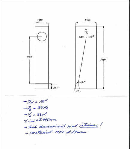

VTP-urile sunt hornurile cel mai simplu de construit, dar in cazul unor difuzoare relativ scumpe parerea mea este ca merita a se incerca a scoate din ele tot ce  pot da mai bun, asa ca poate o constructie BLH ar fi mai potrivita.
Oricum, in nici un caz se nu cumperi vreun difuzor fara sa ai dinainte proiectul complet pt incinta sa optima.

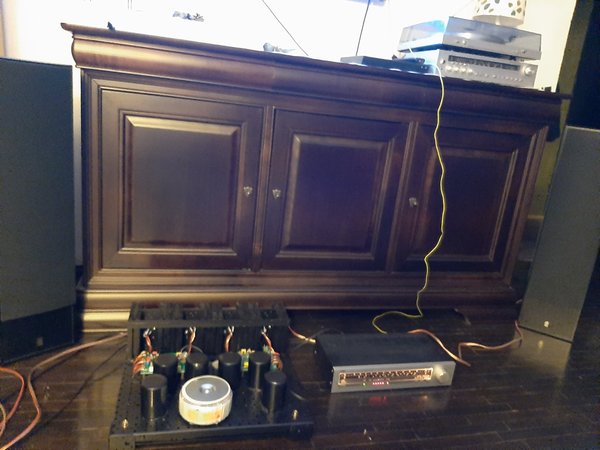

Am incercat si boxele din imagine(Yamaha NS-50F)
Rezultatul a fost modest.
Acestea se aud mai bine,cuplate cu amplitunerul Delia.87

@relu Daca nu te grabesti , astepti sa treaca perioada de carantina si poti ajunge pana la Ploiesti , pot sa te ajut cu o auditie atat pe incinte VTP cat si pe incinte tip horn.
Detin o pereche de VTP-uri construite dupa un proiect al d-lui Mateescu cu difuzoare coaxiale B&C 15NCX-8
Si o pereche de hornuri cu Fostex 208EZ (https://www.fostexinternational.com/docs/speaker_components/pdf/fe208ez.pdf)/(https://www.fostexinternational.com/docs/speaker_components/pdf/recom_enclose/208ez_enclrev.pdf)
