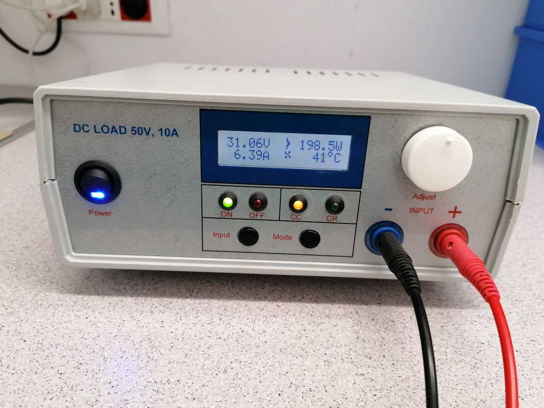

zvonacfirst Postat Ianuarie 31, 2022 Autor Partajează Postat Ianuarie 31, 2022 @djlove, sunt curios, ce tranzistori ai folosit? Link spre comentariu

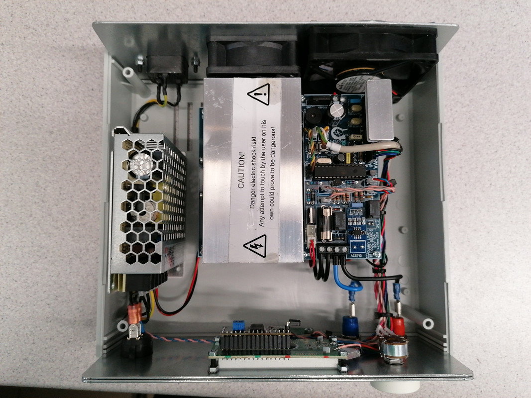

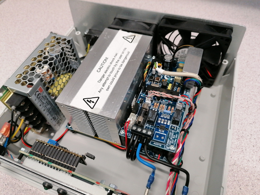

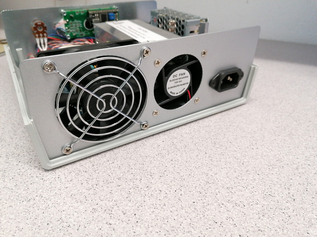

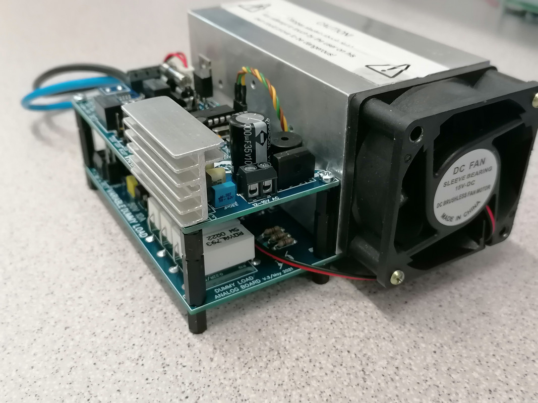

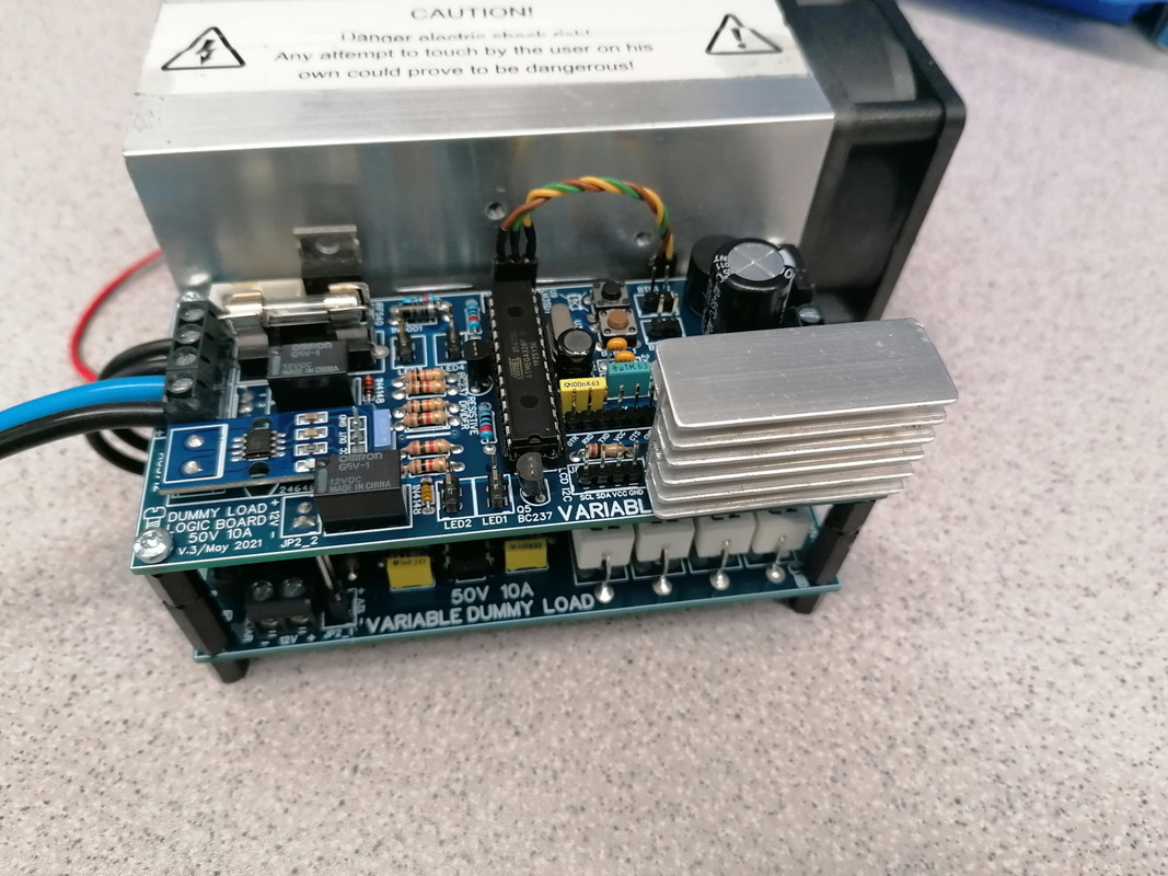

djlove Postat Ianuarie 31, 2022 Partajează Postat Ianuarie 31, 2022 (editat) Acum 35 minute, zvonacfirst a spus: @djlove, sunt curios, ce tranzistori ai folosit? FCH041N60F On semiconductor - 600 V, 76 A, 41 mOhm Stiu ca sunt mult prea mult dar asta am avut si nu am mai cumparat altceva . Daca vreodata am nevoie de ei stiu unde ii gasesc Cu privire la modul de racire, am studiat si testat inainte si asa am considerat ca pot scoate cat mai mult din acele radiatoare. Ventilatorul mare nu l-am pus degeaba acolo, el are un rol important.... Discutii si sugestii pot fi multe.... e usor cand doar iti dai cu parerea si mai dificil sa testezi o solutie si sa realizezi ceva cap-coada..... Important e ca ele sa fie subiective si sa putem invata unul de la altul... cred ca asta e scopul forumului si nu de a arata cu degetul Nu sariti ca nu am pus grilaj si la ventilatorul mic. E pe lista, dar nu fac comanda pentru 3 lei cat e unul. Dupa ce o sa il am o sa astup si cei 2-3 mm ce mai sunt acum intre ventilator si radiatoare cu banda de kapton pentru eficienta si mai mare. Solutiile adoptate de mine au fost majoritatea adoptate folosind materialele gasite "prin atelier" peste 80% din componente/solutii au fost din "recuperari". Daca era sa cumpar totul poate ca alegeam alte variante/configuratii. Mi-a placut proiectul colegului @zvonacfirst cand am vazut PCB-urile la vanzare si am spus sa il incerc. In opinia mea proiectul fiind unul care ar avea potential a fi dezvoltat.... Editat Ianuarie 31, 2022 de djlove Link spre comentariu

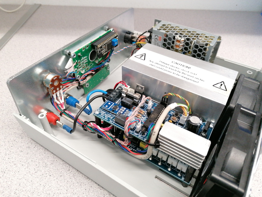

BRANCA Postat Ianuarie 31, 2022 Partajează Postat Ianuarie 31, 2022 Are Hachia şi mama mosfeţilor buni pt aşa ceva. Felicitări pt ansamblu.Cum ai făcut panoul faţă?Ai plasat afişajul lcd lipit de tabla Al?Peste văd că ai tras folie.De care şi cum ...Foarte aspectuos! Link spre comentariu
djlove Postat Ianuarie 31, 2022 Partajează Postat Ianuarie 31, 2022 (editat) Acum 44 minute, BRANCA a spus: Felicitări pt ansamblu.Cum ai făcut panoul faţă?Ai plasat afişajul lcd lipit de tabla Al?Peste văd că ai tras folie.De care şi cum ...Foarte aspectuos! Multumesc pentru apreciere Panoul frontal l-am facut din 2 table care sunt suprapuse mai apoi si fixate intre ele doar prin intermediul conectorilor/ledurilor. Tablele din imaginea de mai jos, nu sunt identice, puctele care se vad negre sunt suruburi cu cap ascuns. De asemenea si dimensiunea fantei pentru LCD e diferita. Prin una trece LCD-ul prin a 2-a nu. Prima tabla contine si gaurile de prindere pentru LCD si PCB-ul cu butoanele touch si o gaura mai mare prin care trece carcasa LCD-ului pana iese la fata tablei. Tabla a 2-a care se vede in partea de jos a imagini este pusa peste prima, ea nu are gaurile de suruburi si are decupajul pentru LCD fix cat partea care afiseaza. Peste ea am pus un prim film printat laser (rayfilm) lipit pe tabla calda, cu partea vizibila a ecranului decupata din folie. Peste acest ansamblu am venit cu o folie autoadeziva transparenta lucioasa care a fost pusa peste tot fara a mai decupa in dreptul LCD. Totul lipit bine pe tabla preincalzita cu o racleta de pus folii pe masina. Apoi tablele una peste alta si montat conectori/intrerupator/ butoane, etc. Pe tabla cu inscriptiile am facut gaura pentru potentiometru mult mai mare decat in prima si astel potentiometrul am putut sa il prind putin mai in spate, axul iesind mai putin pe panoul frontal. Butonul folosit e unul original pentru encorder care i-am modificat gaura, el este destul de putin gros. Potentiometrul este de tipul cu axul foarte scurt. (in poza de mai jos gaurile erau identice, dar le-am modificat dupa ce am observat spatiul "prea mare" ramas intre buton si panou. In poza de mai jos, daca te uiti atent se vad tablele suprapuse la panoul frontal. Asta e solutia gasita de mine, m-am tot gandit cum sa prind LCD-ul sii PCB-ul cu butoanele touch fara sa se vada prinderea. Am cautat pana si rama adaptoare pentru LCD, dar nu am gasit asa ceva.... Nu e cea mai simpla varianta si nu e deloc la indemana oricui, orificii precise nu pot fi obtinute "acasa". Panourile le-am desenat in autocad si taiat pe o stanta tip CNC, inclusiv decupajele. Editat Ianuarie 31, 2022 de djlove Link spre comentariu
BRANCA Postat Ianuarie 31, 2022 Partajează Postat Ianuarie 31, 2022 Aia am observat şi eu,prea precise găurile!Am observat suprapunerea.Până la urmă înţeleg că la placa exterioară rămâne gaură să se vadă lcd-ul?Aia nu înţelegeam din poza panou frontal... Link spre comentariu

zvonacfirst Postat Ianuarie 31, 2022 Autor Partajează Postat Ianuarie 31, 2022 (editat) Eu am desenat 3D o rama pentru un afisaj 1602 dar nu am imprimanta 3D pentru a testa. Daca cineva este dispus sa printeze ii pun la dispozitie fisierul .stl Din calculele mele rama ar acoperi suruburile de fixare a LCD-ului pe panoul frontal daca acestea au cap zenc. Editat Ianuarie 31, 2022 de zvonacfirst Link spre comentariu
zvonacfirst Postat Ianuarie 31, 2022 Autor Partajează Postat Ianuarie 31, 2022 Acum 8 minute, mcxc a spus: Se poate lipi si pe plastic acel rayfilm? Nu am gasit un mod de inscriptionare inca. Eu am lipit dar nu mi-a dat in gand sa incalzesc usor panoul din plastic si mi-a aparut o exfoliere, parca ar fi o bula de aer sub folie. Link spre comentariu
mcxc Postat Ianuarie 31, 2022 Partajează Postat Ianuarie 31, 2022 (editat) Daca este posibil eu as incerca sa printez rama, nu ma descurc cu programele pe calculator pentru a desena un stl. Daca ar fi psibil de adaugat la rama un fel de suruburi sau axe pe directia de prindere a LCD-ului sau ceva gauri in acelasi loc pentru a putea prinde LCD-ul. Am vazut cum este prinsa acum rama de panou dar cred ca este mai bine cu acele suruburi. Editat Ianuarie 31, 2022 de mcxc Link spre comentariu
zvonacfirst Postat Ianuarie 31, 2022 Autor Partajează Postat Ianuarie 31, 2022 @mcxc, ințeleg dar nu este loc. LCD-ul se prinde cu șuruburi M3. Ca sa pun niște piloni aceștia ar trebui sa traverseze panoul frontal și ar fi necesar un diametru de 5mm. Rama asta ar acoperi capetele zenc ale șuruburilor pe care @djlove le-a folosit ca să fixeze LCD-ul de prima foaie de tabla. Și ar putea fi fixata prin lipire pe panoul frontal. Link spre comentariu
