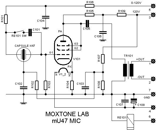

Pentru unele echipamente cu pretenții chiar producatorii tuburilor recomandă alimentarea filamentelor tuburilor in DC, pentru reducerea humm-ului, de exemplu în preuri phono sau pentru microfoane, unde se amplifică semnale foarte mici, cine nu crede..... să facă un preu pentru doză MM să alimenteze filamentele în DC și în AC, o să observe singur diferența de zgomot. În urmă cu câțiva ani am schimbat un tub EF14 dintr-un microfon Neumann ( foarte scump, dintr-un studio de înregistrări, microfon din anii 60) tub care bineînțeles că are filamentul alimentat in DC.

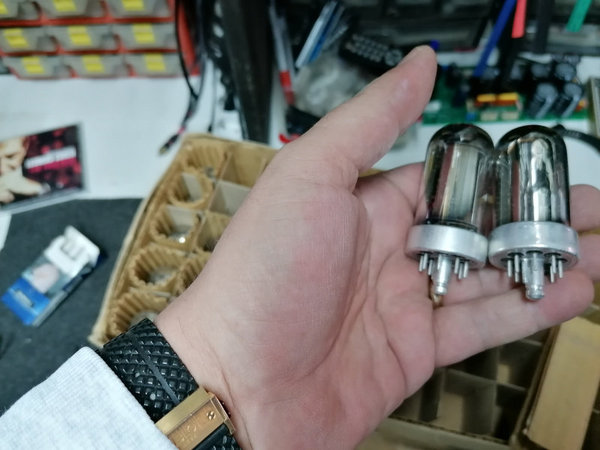

Tuburi noi nouțe EF89 Tungsram și 4P1L
:rade:Bineînțeles "defecte" că au pata aia pe ele.
Confirm! Sunt defecte! Iti dau adresa pe mp ca sa te ajut sa le reciclezi ca nu ai voie sa le arunci la gunoi.
Sa trimiti si Hublot-ul ca l-ai stricat cand ai pus mana pe tuburile defecte!
:rade:
:rade:
Acum sa revenim la chestii serioase: solcuri pentru 4P1L de unde se pot face rost?
