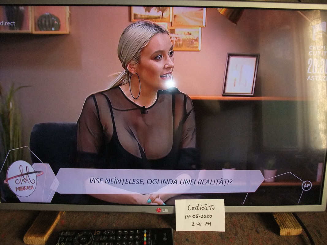

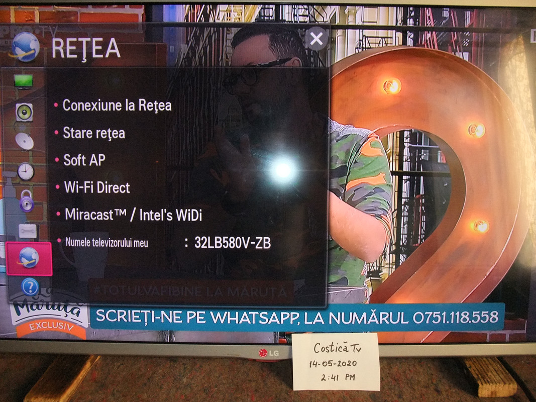

Costica Tv Postat Mai 14, 2020 Partajează Postat Mai 14, 2020 (editat) On 5/13/2020 at 6:43 PM, Florinel TV said: Dumpul de emmc este citit cu UFPI si spi este citit cu RT809H, pentru a scrie dumpul emmc cu RT trebuie sa ii dai cu User, ultimul de jos care este mai mare, de bifat la RT809H trebuie bifat asa User Boot1 Boot2 EXT_CSD Cand cere scris selectezi doar User, restul scrie singur, dar problema esta ca la rusnac emmc este THGBMAG5A1JBAIR si la tine este H26M31003GMR, nu cred ca se potriveste, poti incerca dar mai intai salveaza dumpul original din emmc pentru siguranta Am revenit cu rezultatul, dupa scriere emmc cu softul de la rusnaci descarcat de colegu' bobo, tv-ul functioneaza perfect, inseamna ca aceste emmc-uri THGBMAG5A1JBAIR/H26M31003GMR sunt compatibile 100% In meniu imi arata modelul LG 32LB580V-ZB pentru ca prima data am rescris memoria 24C256 cu dump de la un tv LG 32LB580V-ZB descarcat de aici https://remont-aud.net/dump/lcd_pdp_tv/lg/lg_32lb580v_zb_shassi_main_board_eax65610905_1_0/246-1-0-59315?l75ydr , n-am mai avut timp sa rescriu eepromul cu dumpul original pe care il salvasem, ca a venit repede clientul ca sa ia tv-ul... Editat Mai 14, 2020 de Costica Tv Link spre comentariu

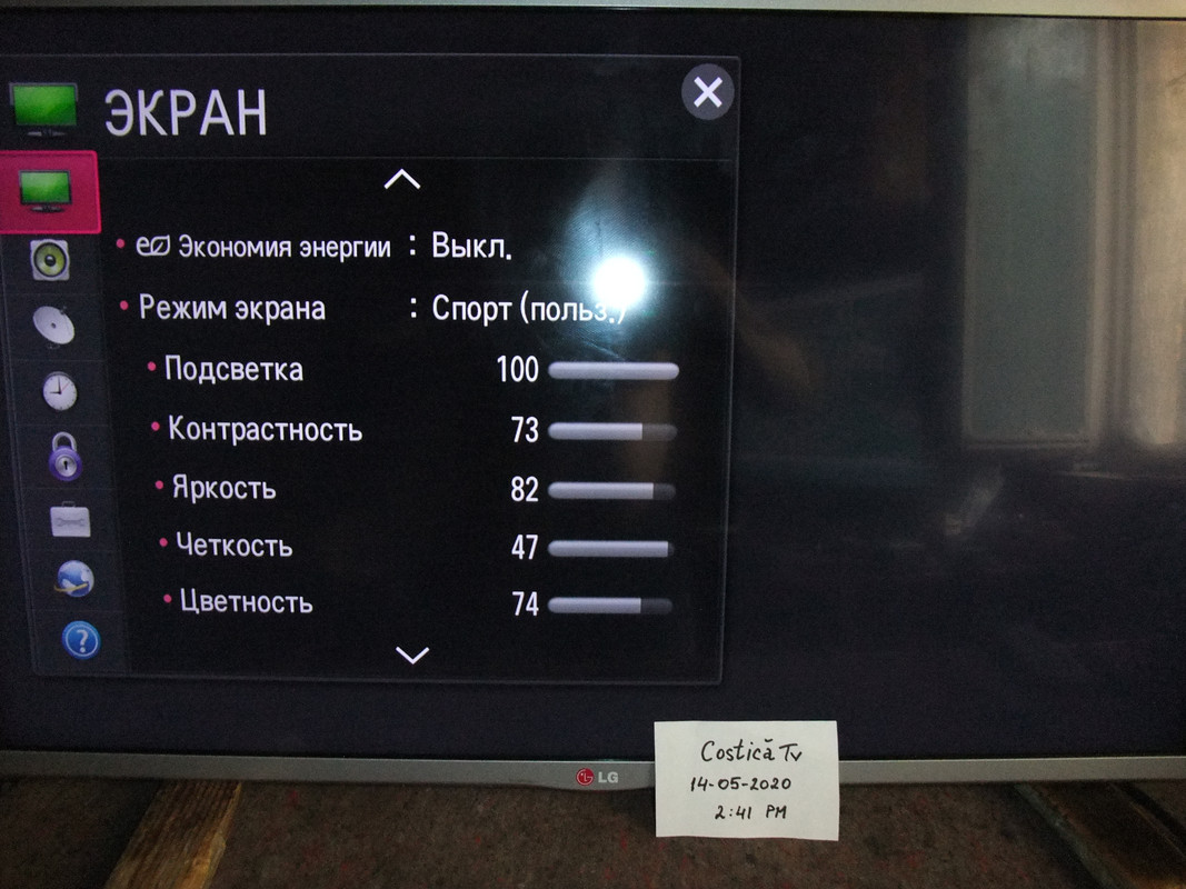

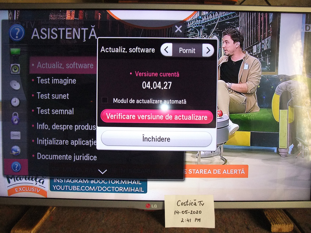

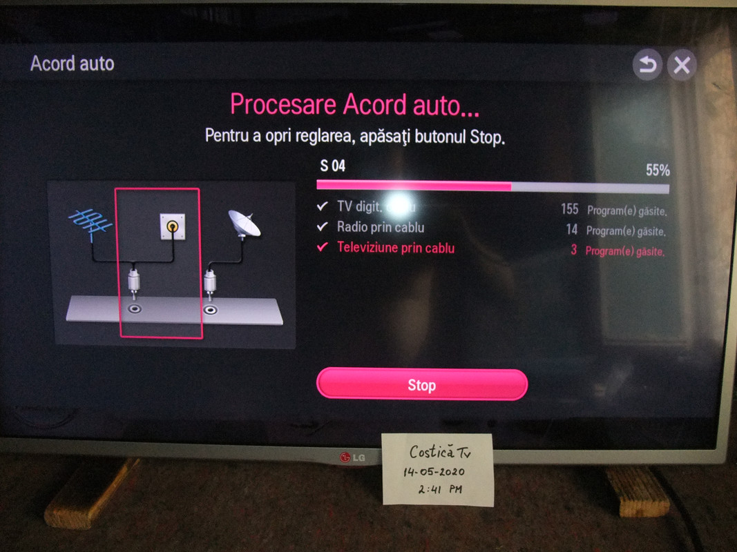

Costica Tv Postat Mai 14, 2020 Partajează Postat Mai 14, 2020 (editat) 13 minutes ago, Florinel TV said: Si eu ce-am spus aici Stai linistit ca deocamdata ce am testat eu a fost ok, adica am programat tv-ul, m-am conectat la wi-fi..etc, totul aparent ok, ce nu am putut sa fac e ca nu am reusit sa ma conectez pe internet ca aveam o gioagla de telecomanda veche (cea din ultima poza)...vom vedea pe parcurs ce si cum... Editat Mai 14, 2020 de Costica Tv Link spre comentariu
