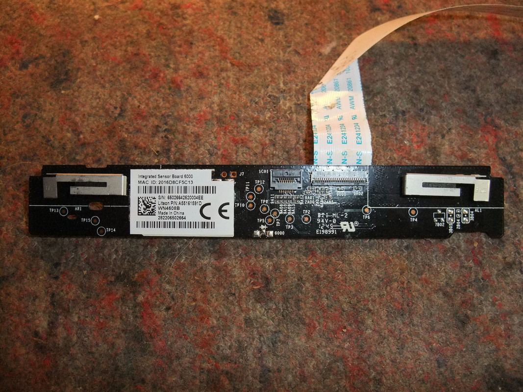

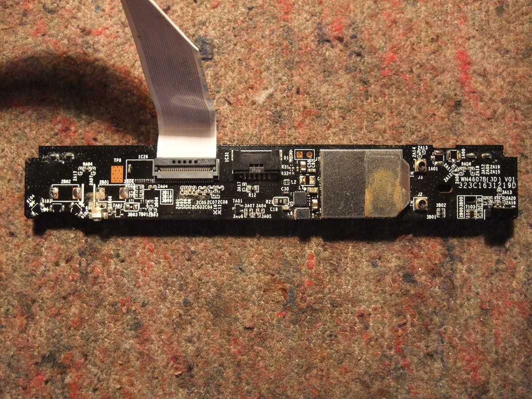

Costica Tv Postat Martie 10, 2020 Partajează Postat Martie 10, 2020 Salut; Cumpar modul Wi-Fi (vezi foto) pentru acest tv PHILIPS 47PFL6198K/12, SASIU QFU1.2E LA, daca are cineva un modul asemanator cu tot cu panglica, din recuperari, il rog sa ma contacteze pe privat ca sa stabilim pretul si alte detalii... Acest modul se gaseste in multe Philips-uri cu sasiu QFU1.2E LA Multumesc. Link spre comentariu

Costica Tv Postat Martie 11, 2020 Autor Partajează Postat Martie 11, 2020 (editat) 3 hours ago, iuliantv said: dupa cate stiu eu acest tv nu mai face fata aplicatiilor,?youtube,......de ce va trebuie wifi-ul ,da eroare fara el,stiu ca are si dnla ceea ce permite accesarea filmelor in retea din pc.........,stiu ca al meu acum 2 ani nu mai facea fata aplicatiilor,a aparut ceva pentru el,un update ceva? ca de prin 2015 nu mai era nimic, Am facut un tv din bucati pentru maica-mea si mai imi trebuie acest modul ca sa pot folosi telecomanda + tastatura tv-ului, practic acest modul este multifunctional Wi-FI + ambilight + IR, fara modulul asta nu se poate porni/opri tv-ul Editat Martie 11, 2020 de Costica Tv 1 Link spre comentariu
