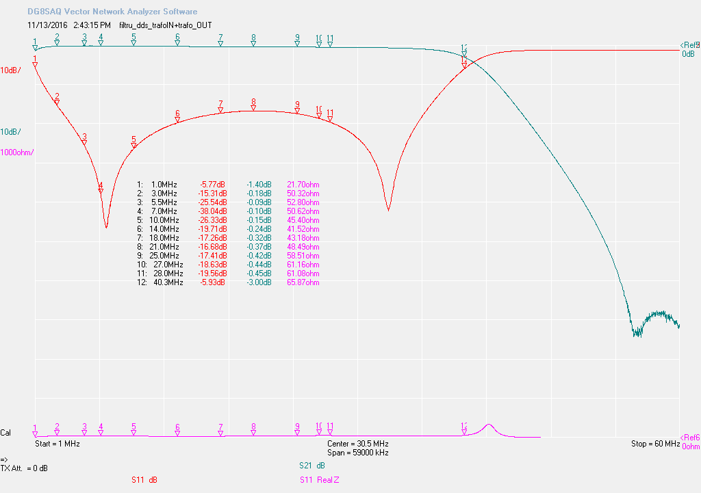

yo3dbm Postat Martie 2, 2020 Partajează Postat Martie 2, 2020 am cunparat o placa dds chinezeasca. o controlez cu un pic16f 628 schema folosita la bitix dds4v0. eu cred merina bani.la iesire scoate sinusintre 700-400 mv virf virf. semnalul e destul de curat pina pe la 40mhz.intentionez sa l compar cu un dds facut de mine care zic eu ca mai bun.vreau sa incerc sal modific pe asta chinezesc sa aiba performante mai bune.un dds ca asta costa intre 10 -16 usd pe ebay. Link spre comentariu

yo3dbm Postat Martie 2, 2020 Autor Partajează Postat Martie 2, 2020 la dss ul chinezesc clk de 125 mhz scoate armonii foarte mari a doua si a treia .asta cres ca nu e un lucru bun.la dds facut de mine am introdus un ftj care taie pe la 130mhz. intentionez sai fac unu si la asta chinezeac. la cel construit de mine am adaugat si un etaj amplificare cu 2n3866. la iesire am aprox 3V vv suficient pt un mix H Link spre comentariu
ndor Postat Martie 3, 2020 Partajează Postat Martie 3, 2020 Din cate i-mi amintesc, modulul ala DDS are deja un filtru LP eliptic pe iesire . Doar sa nu fi gresit chinezul ceva valori la filtrul ala. Si parca era pe 100 ohmi filtrul. Link spre comentariu
yo3fhm Postat Martie 3, 2020 Partajează Postat Martie 3, 2020 (editat) Acum 8 ore, yo3dbm a spus: la dss ul chinezesc clk de 125 mhz scoate armonii foarte mari a doua si a treia. asta cres ca nu e un lucru bun. Buna dimineata ! Pai, orice oscilator de clock va avea si "armonii" cu nivel mare. Nu e nimic neobisnuit. Care sunt motivele pentru care considerati ca nu e OK ? Acum 8 ore, yo3dbm a spus: Din cate vad, pozele sunt identice. Cred ca ati postat de 2 ori aceasi poza. Din poze nu se intelege care este scala de masura a amplitudinii semnalelor. Cati dBm pe diviziune? Da, vad marker pe f=250MHz, cu nivel de -4.72dBm, dar daca nu afisati scala, nu se poate aprecia care e valoarea nivelului fundamentalei. Deci, care e diferenta intre nivelul fundamentalei si cel al armonicelor (asa, macar sa stim si noi) si care sunt motivele pentru care va deranjeaza nivelul lor ? Acum 8 ore, yo3dbm a spus: la dds facut de mine am introdus un ftj care taie pe la 130mhz. Foarte bine, dar ati observat vreo imbunatatire efectiva la iesirea DDS-ului dupa ce ati facut aceasta filtrare a clock-ului ? Daca da, spuneti-ne si noua ce imbunatatiri ati remarcat, sunt sigur ca ar fi multi interesati. Acum 8 ore, yo3dbm a spus: semnalul e destul de curat pina pe la 40mhz. intentionez sa l compar cu un dds facut de mine care zic eu ca mai bun.vreau sa incerc sal modific pe asta chinezesc sa aiba performante mai bune. La AD9850, asta-i specificatia, asta-i filmul. Peste 40MHz, ne face cu ochiul nenea Nyquist. Daca vreti mai mult , schimbati cipul, treceti la AD9851 sau la altul mai pricopsit. Hi. Din cate vad, in schema postata de dvs., nu exista filtre pe iesirea DDS, ceea ce mi se pare ciudat daca discutam de modulele cumparate de pe E-bay, care vin echipate din fabrica cu asa ceva. Prin 2016, am constatat ca problema filtrelor montate pe aceste module, e ca nu taie la 40MHz, ci la 70MHz - si sunt echipate cu bobine SMD cu factor de calitate mic. Am decis sa reproiectez FTJ-ul respectiv si de atunci, am fost mai multumit de comportamentul general, spuriile au scazut, curatenia spectrala a semnalului de iesire e mai buna. In cazul in care ar putea folosi cuiva , iata modificarile mele. Schema filtrului trece-jos (eliptic), simulata in LTSpice : Rezultatul simularii in LTSpice - transmisia S21 si return-loss-ul : Tabelul LTspice in care se poate vedea frecventa de taiere la -3dB (42.8 MHz): Filtrul trece-jos testat pe VNA (click ptr marire): Caracteristica FTJ confirmata cu analizorul de spectru : Nivelul semnalelor nedorite la iesirea DDS : Realizarea practica a FTJ (pe toruri): Montajul functioneaza in prezent intr-un emitator SSB cu tripla schimbare de frecventa care isi face datoria si in prezent : 73 si toate cele bune, Cezar YO3FHM Editat Martie 3, 2020 de yo3fhm Link spre comentariu
yo7lhe Postat Martie 3, 2020 Partajează Postat Martie 3, 2020 La ce m-am jucat cu modulele chinezesti si cu AD9850 in diverse variante homemade am observat ca: - folosind oscilatoare cu 4 pini, computer grade, ai jitter, pe care il banui ca motiv pentru nivelul mare de zgomot langa frecventa sintetizata, se vede pe analizor. - apar spike-uri apropiate care nu au legatura cu armonicele frecventei sintetizate Cu un oscilator de calitate se imbunatateste situatia. Cel mai bine a mers cu AD-ul montat deadbug pe placa necorodata ca plan de masa, peste el o folie de Cu ca plan + si terminalele necesare scoase cu fire. Ideea unui englez, nu mai retin indicativul, era in AN de la AD. Succes la experimente, si sa ne tii la curent. Vad ca ai cu ce lucra. Link spre comentariu

Marele Savant Postat Martie 3, 2020 Partajează Postat Martie 3, 2020 filtrul eliptic original de pe modulele chinezesti este calculat pentru 70 de Mhz deoarece ei lauda modulele respective ca ar functiona pina la 60, adica jumatate din frecventa ceasului de 125! in ce priveste ad9851, am inteles ca semnalul este mai curat doar daca nu se activeaza multiplicatorul x6. Link spre comentariu
Vizitator Postat Martie 3, 2020 Partajează Postat Martie 3, 2020 La toate DDS-urile de acest fel, activarea mutiplicarii interne reduce performantele, respectiv daca se doreste performanta maxima posibila din DDS-ul respectiv, utilizarea unui clock curat de frecventa maxima fara a utiliza multiplicarea interna este preferabila. Link spre comentariu
nico_2010 Postat Martie 3, 2020 Partajează Postat Martie 3, 2020 Nu, filtrul de pe placile cu AD9850 a fost copiat de chinezi, din lene, din nota de aplicatii a AD9851, nicidecum ca ar functiona pana la 60MHz. Sau, si mai rau, au facut o PCB pentru amandoua chip-urile si pe unele au plantat AD9850, pe altele au plantat AD9851, fara sa mai modifice altceva, in afara de oscilator (125MHz, respectiv 30MHz). Link spre comentariu
Marele Savant Postat Martie 3, 2020 Partajează Postat Martie 3, 2020 eu am spus doar ca pe site-urile unde se vindea acest modul, adesea era dat la 60 sau 65 de Mhz, nu am cautat alte subtilitati. La o privire rapida, acuma este recomandat pina la max. 40 de Mhz iar pe alte site-uri la 55 Mhz. Link spre comentariu
yo3dbm Postat Martie 3, 2020 Autor Partajează Postat Martie 3, 2020 vobuloscopul este pe 10 db pe cm.este pe armonica a 2-a de la clk .se vede fundamentala si armonica 3.cu multi ani in urma cind am construit primul dds cu 9850 am avutb o discutie cu fostul prof de la casa pionierilor dl popescu costel carema convins ca clk trebuie sa fie curat.dupa aceasta discutie toate dds leam facut cu clk cu filtru pe iesire si zic eu sau sint de aacord cu ceei ce spun asta pt ca am auzit dif in transceiver si am vazut pe osciloscop diferenta.am sa fac niste foto cu cele 2 dds sa le puteti compara.am pregatit si o cutie pt un transceiver scoala sa i zicem pe care am experimentat mai multe blocuri . mia placut dds realizat de yo3fhm. 73 dorel Link spre comentariu
