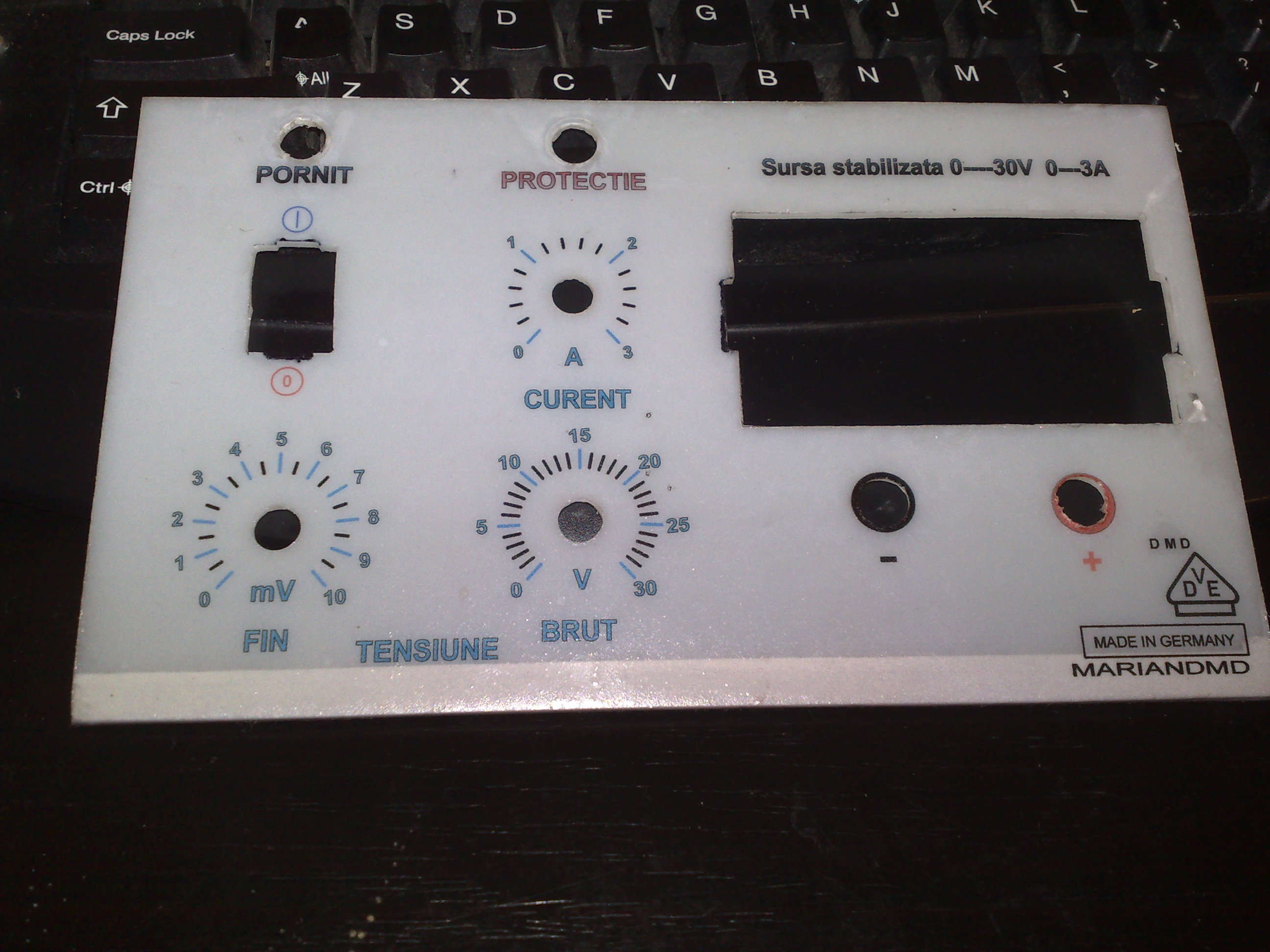

mariandmd Postat Februarie 26, 2020 Partajează Postat Februarie 26, 2020 La unul din proiecte am folosit coala A4 autoadeziva (eticheta format A4) pe care am imprimat cu o imprimanta color imaginea dorita. Ulterior am laminat coala (eticheta A4) si am lipit pe panou partea laminata cu eticheta autoadeziva. Proiectul era o sursa reglabila. La alt proiect, statie de lipit cu atmega 8 am folosit o foaie de A4 imprimata cu desenul dorit si pusa intre 2 placi, prima um plexiglas iar in spate um plastic negru 2 Link spre comentariu
