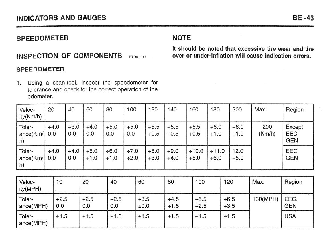

Sharky Postat Octombrie 16, 2024 Partajează Postat Octombrie 16, 2024 Acum 14 ore, norad a spus: La (unele dintre) autoturismele Hyundai scrie in manualul de service ca vitezometrul indica mai mult decat in realitate. E specificata toleranta in plus, care e in functie de viteza. Inclusiv in tabelul asta vezi ca nu e asa. Adică la 20 ai maxim 4 in plus, la 60 tot 4, la 100 ai 5 si la 200 ai 6. Deci maxim 2kmph variatie a toleranței de la 20 la 200! 2kmph abia ii vezi pe ac, daca suplimentar nu consulți un afisaj digital. Nicidecum o i variatie proporționala cu viteza! Deci o eroare aproape constanta in care si au lasat o mica portiță pt diametrul rotii variaza usor cand treci de la 16 la 17 sau 18 chiar daca respecti dimensiunile din carte, o mica mica diferență tot apare. Iar eroarea aia nu e o garantie, e eroarea maxima, totodata e specificat ca poate fi influențată de roti cu dimensiuni nepotrivite sau umflate la o presiune neadecvată. Asadar probabil poti baga si Hyundai in lista. Dar mai bine un test. Link spre comentariu
merck Postat Octombrie 16, 2024 Partajează Postat Octombrie 16, 2024 1 oră în urmă, Sharky a spus: Asadar probabil poti baga si Hyundai in lista. Dar mai bine un test. Adica scrie in manualul de service si mai este loc de indoiala? Daca scrie in manualul de service => nu mai trebuie testat! E clar ca asa este! Cine contesta acest lucru => il adaugi la lista de ignor ca n-are rost sa-ti bati capu' cu el! Link spre comentariu
Sharky Postat Octombrie 16, 2024 Partajează Postat Octombrie 16, 2024 Tot un test elucidează misterul. Acolo e data eroarea maxima admisa. Poate in realitate e mai mica. Nu am scris niciunde ca acel manual ar fi neconform realității. Link spre comentariu
