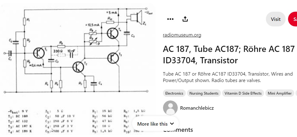

flomar60 Postat Octombrie 21, 2024 Partajează Postat Octombrie 21, 2024 Cel de sus, l-am lucrat prin anii ”80 și a dat deplină satisfacție! Cu finali AC180/181....se poate alimenta intre 10-14v...nu depășiți 14V că se duc AC-urile....de asemenea la 14V folosiți difuzor cu impedanța de 8 ohmi... Link spre comentariu
doru3160 Postat Octombrie 21, 2024 Partajează Postat Octombrie 21, 2024 E o schema simpla tare. Trebuie avut grija la compensarea termica. Germaniul imediat se ambaleaza si inroseste terminalele. In privinta asta, pare mai sigura schema de Gloria, de jos, dar probabil pare mai complicata. Link spre comentariu
Danut Marinescu Postat Octombrie 21, 2024 Partajează Postat Octombrie 21, 2024 Gloria avea corector pasiv la intrare si sensibilitatea foarte mare cu un nr. mic de tranzistoare ceea ce merita sa fie studiat macar.Aparatul se auzea bine ca si alte aparate portabile precum Neptun spre exemplu.Avea difuzor de 3 ohm /3W de banda larga si la maxim distorsiona foarte puternic.La nivel mic suna bine cu corectiile de ton si avea un bas placut.Pentru o camera de bloc este suficient sa nu deranjeze vecinii.Principiu de la gloria poate sa fie folosit ca preu dar ofera distorsiuni mari cred.Amplificam cu un final 40w spre exemplu ce vine din preu pe germaniu.La 0,2 v baza emitor are sensibilitate mare la milivolti si amplifica mult.Pe intrare a folosit siliciu pentru zgomot mic si stabilitate termica mai buna.Semnalul ce intra in intrare la Gloria este neamplificat si vine din demodulatorul AM si FM adica de citeva zeci de milivolti.Pe corector pasiv la intrare avem cadere mare de amplificare.Poate sa fie alimentat diferential in +- 4-6 volti sa obtinem zero pe difuzor fara condensator pe iesire.Ca preu merge rece pe sarcina mare... Link spre comentariu

doru3160 Postat Octombrie 21, 2024 Partajează Postat Octombrie 21, 2024 Acum 2 ore, Danut Marinescu a spus: Gloria avea corector pasiv la intrare Daca urmarim ideea, sigur nu va reproduce si corectorul de ton. Nici cea subtirica nu are corector de ton. Omul cauta sa reproduca un final de pana in 2W. Pe cel de Gloria il stiu bine, am crescut cu el, si am realizat primul amplificator cu ASZ in loc de AC prin anii 77, alimentat la 24V stabilizat. Doar ca e mai dificil de reprodus in comparatie cu cel simplu. Link spre comentariu
Degetica Postat Octombrie 22, 2024 Partajează Postat Octombrie 22, 2024 Acum 17 ore, franzm a spus: Nici una. Pentru ca nu cunosc nivelul semnalului de intrare, tensiunea de alimentare disponibila, impedanta difuzorului, tipul sursei de semnal, etc. Tensiune alimentare : 12 V. Difuzor : 8 ohmi, 3VA, RFT, membrana hartie , diametru 15 cm . Intrare semnal : CD player . Link spre comentariu
