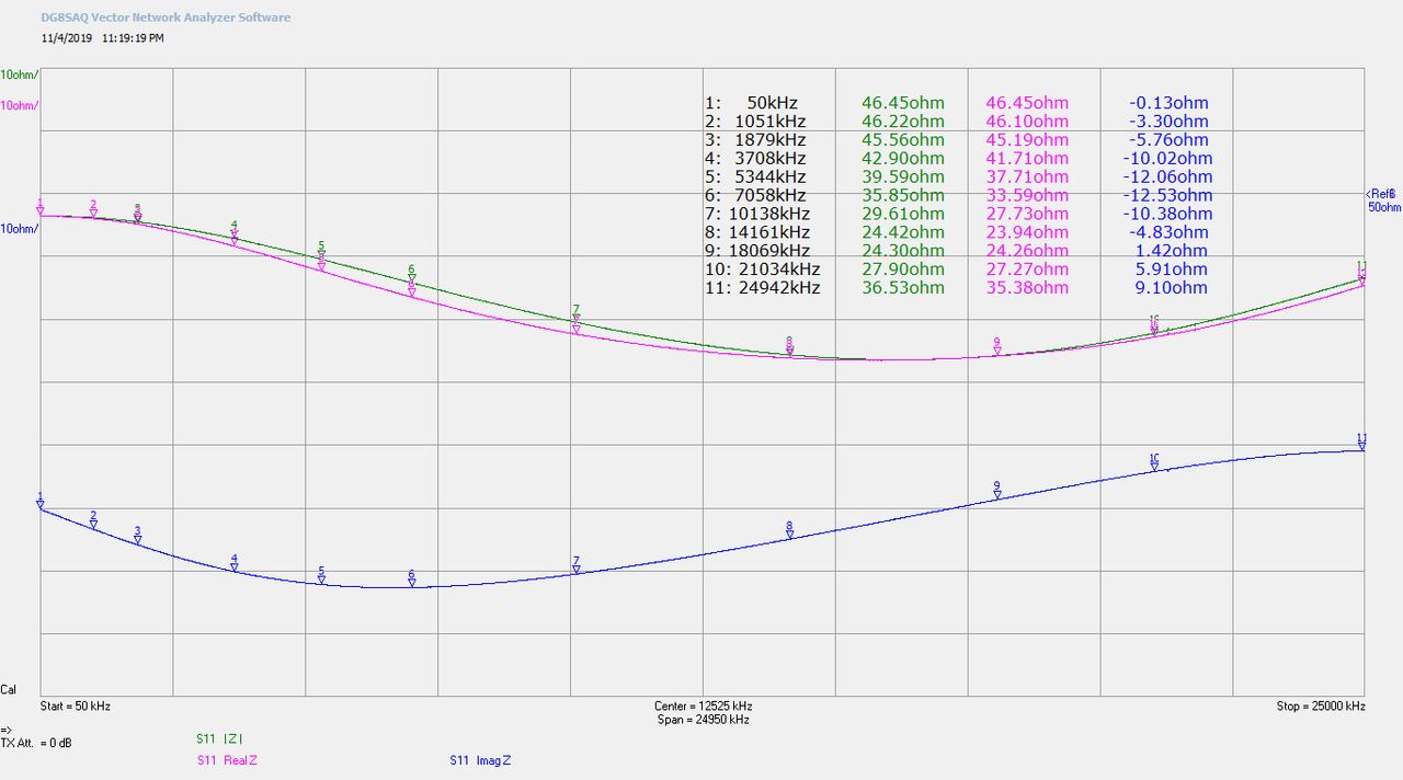

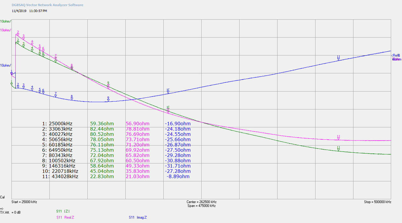

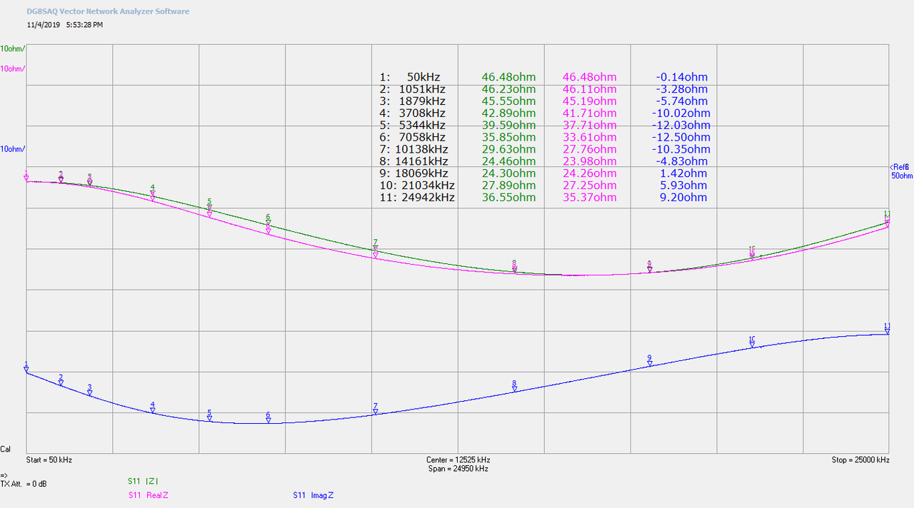

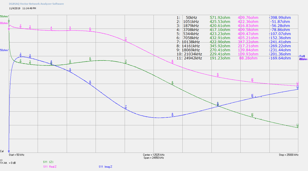

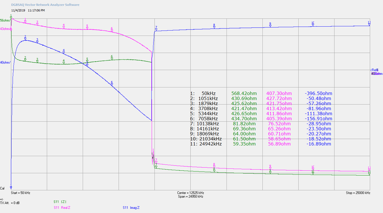

yo3fhm Postat Noiembrie 4, 2019 Autor Partajează Postat Noiembrie 4, 2019 (editat) In seara asta am fost curios sa vad ce impedanta se poate citi la borna de antena HF a receptorului chinezesc RTL-SDR V2 (cel in cutie neagra cu 2 intrari separate). Pentru masuratoare, am folosit analizorul VNWA3-E (DG8SAQ), pe care l-am calibrat inainte. Sweep-ul a fost de la 50KHz la 25MHz, derulat pe 6 secunde si 5000 de puncte. Desi specificatiile de pe Internet pomenesc de impedante de intrare care ar trebui sa fie in jurul a 75 ohmi, pana acum n-am gasit nici o masuratoare concreta, cu exceptia celor derulate de Martin Ehrenfried G8JNJ . Voi discuta si cu Martin, sa vad daca el a efectuat si alte masuratori asupra jucariei. In ceea ce ma priveste, primele mele masuratori arata cu totul altceva: modulul impedantei de intrare este mult mai apropiat de 50 ohmi pana la 5MHz, dupa care scade (caracter capacitiv), iar de la 14 MHz in sus, incepe sa creasca, trecand spre inductiv incepand de la 18 MHz. Mentionez ca am efectuat masuratorile asupra dispozitivului RTL-SDR functionand in modul cu esantionare directa (direct sampling) si folosind mufa "HF"; asta inseamna ca tunerul R820T este ocolit. Voi reface masuratorile si pentru domeniul pornind de la 25 MHz, pe mufa de intrare "UV" . Poate ca acolo voi regasi cei 75 ohmi anuntati Iata aici poza masuratorilor pe intrarea HF / direct sampling (click ptr marire). Trasa verde reprezinta modulul impedantei, cea rosie reprezinta partea reala a acesteia, iar cea albastra - partea imaginara. 73 de Cezar Editat Noiembrie 4, 2019 de yo3fhm Link spre comentariu
yo3fhm Postat Noiembrie 4, 2019 Autor Partajează Postat Noiembrie 4, 2019 Revin pentru a posta si restul masuratorilor referitoare la impedanta de intrare a dispozitivului RTL-SDR v2 . Pentru cei care n-au citit topicul de la bun inceput, mentionez ca RTL-SDR v2 este receptorul incasetat intr-o cutie de dimensiunea unui pachet de tigari, de culoare neagra sau albastra si care are 2 intrari de semnal separate, marcate "UV" si "HF" . Intrarea "UV" aduce semnalul RF la intrarea tunerului R820T, care permite receptia incepand de la 25MHz in sus (la unele modele, de la 22MHz). Intrarea "HF" aduce semnalul RF la intrarea ADC-ului de pe ramura Q a cipului RTL2832U, prin intermediul unui transformator urmat de un tranzistor. Pentru conformitate, puteti revedea mai jos aspectul dispozitivului si schema bloc : Poza1. Receptorul RTL-SDR V2, cu 2 intrari de semnal Poza2. Schema bloc a receptorului RTL-SDR v2 OK, mai jos public rezultatul masuratorilor impedantei de intrare pe cele doua intrari, in diferite situatii . (click pe poze pentru marire). Poza3 (reluare din postarea anterioara). RTL-SDR v2 in direct sampling, masuratoare pe intrarea HF (50 KHz - 25 MHz) Poza4. RTL-SDR v2 in functionare normala (non-direct sampling), masuratoare pe intrarea HF (50 KHz - 25 MHz) Poza5. RTL-SDR v2 in direct sampling HF, masuratoare pe intrarea UV (50 KHz - 25 MHz) (am efectuat aceasta masuratoare din pura curiozitate, pentru a vedea daca impedanta pe intrarea UV se schimba sau nu in functie de modul in care este pus sa lucreze dispozitivul) Poza6. RTL-SDR v2 in functionare normala (non-direct sampling), masuratoare pe intrarea UV (50 KHz - 25 MHz) Poza7. RTL-SDR v2 in functionare normala (non-direct sampling), masuratoare pe intrarea UV (25 MHz - 500 MHz) Este poate cea mai interesanta masuratoare dupa cea a impedantei intrarii HF in directsampling. Arata variatia impedantei pe intrarea UV, pe domeniul normal de functionare al dispozitivului (incepand cu 25 MHz). Nu am masurat mai sus de 500MHz, poate alta data. Se observa ca modulul impedantei se invarte in jurul a 75 ohmi doar pe intervalul 33MHz - 100MHz, iar in rest scade, cu precadere de la 300 MHz in sus. Ca o prima concluzie, valorile impedantei pe intrarea HF se pastreaza identic pe domeniul 50 KHz - 25MHz, indiferent de modul de functionare al dispozitivului (direct sampling sau nu) si sunt mult mai apropiate de 50 ohmi . Pentru intrarea UV, am comentat la Poza7. Link spre comentariu
ndor Postat Noiembrie 8, 2019 Partajează Postat Noiembrie 8, 2019 Dupa cum arata in schema bloc , pe domeniul 25 Mhz -> UP , LNA-ul nu are intrarea optimizata pe intreg domeniul de frecventa . Ar fi destul de greu sa o faca avand in vedere pretul produsului. Un simplu filtru TS pus la intrare cred ca ar rezolva o parte din problema . Pe intrarea HF , din ce inteleg, a pus chinezul un traf de adaptare si separare acolo. Eu raman la parerea ca un convertor bine facut, cu filtre de banda bune pe intrare, ar putea sa faca din jucaria asta un receptor HF cu rezultate mult mai bune . Avand in vedere si pretul. Link spre comentariu
