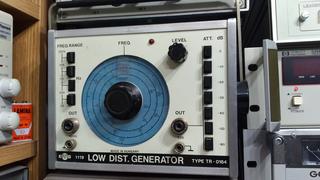

Dar de asta ce ziceți? Și poate fi de vânzare.
Nu se poate recunoaste modelul sau fabricantul, poza are rezolutie mica. Nu caut sa cumpar momentan generator JF insa poate fi o cale sa scapam fiecare de dubluri.
Este EMG model TR-0164 Hungary.
