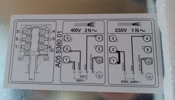

Vizitator Sica24 Postat Octombrie 8, 2019 Partajează Postat Octombrie 8, 2019 Salutare dragi colegi, Sunt nou pe aici… si sunt in cautarea unei solutii la instalarea unei plite pe inductie. Cu ceva timp in urma, am pregatit instalatia electrica, nestiind exact ce plita si alte electrocasnice voi cumpara si nici pozitionarea lor in bucatarie. Asa ca am preferat sa fie instalatia electrica un pic supradimensionata. Pentru plita cu inductie, am tras 4 fire de 4mm direct din tabloul electric, de la 2 disjunctoare diferentiale de 25A. (in caz de schimbare a configuratiei, sa poate fi montat si masina de spalat vase, sau orice alta varianta dorita de sotie). Aseara am reusit sa montez plita cu inductie Electrolux de 7,2kW putere maxima. Plita porneste, dar atunci cand puterea la un singur ochi, trece de 50% , declanseaza diferentialul.Cu 2 nici nu am incercat sa mai testez. Plita are 4 fire de 2,5mm2: L1,L2, N si PE si se poate monta si in varianta cu punte intre L1 si L2. Am incercat ambele variante de montaj: L1,L2,N, PE (L1 pe un diferential, L2 pe celalalt diferential) sau L1+L2. N, PE (pe un singur diferential) dar plita are acelasi comportament: la treapta 5-6, sare disjunctorul diferential. Mentiuni // //Cablurile sunt dintr-o singura bucata, fara alte legaturi pe traseu. //La un singur ochi pornit, la 50%,, ma indoiesc ca ar trece consumul de 25A consumul. //Disjunctoarele sunt noi, nu cred ca ar fi defecte. //Instalatia electrica din bloc pana la panoul din casa a fost schimbata recent. //Instalatia din casa este partial schimbata, dar toate prizele sunt legate la impamantare. //Consumatorii mari, gen boiler, masina de spalat, cuptor, au trasee dedicate, cu disjunctoare 1N+P dedicate. Sa fie plita defecta oare si sa aiba un current la masa mai mare de 30 mA? Sau genul asta de plita nu se monteaza cu disjunctoare diferentiale tocmai din acest motiv? Azi voi incerca sa verific daca am ceva scurgeri de current la impamantare. Astept sfaturile voastre! Link spre comentariu

alex.cselenyi Postat Octombrie 8, 2019 Partajează Postat Octombrie 8, 2019 La 7,2Kw curentul este putin mai mare de 25A,deci chiar nu conteaza ca e diferentiala au ba.Ca e de 30mA e ok...........da' 25A pe priza de 16A?Pt. plita aia iti trebuie bransament trifazic. 1 Link spre comentariu

alex.cselenyi Postat Octombrie 8, 2019 Partajează Postat Octombrie 8, 2019 Nu eu am adus vorba de factorul de putere.Da' chiar poate fi oricat factorul de putere,atata timp cat are 4 fire: L1;L2;N si P-E.........respectiv alimentare bifazica.Nulul fiind comun,nu poti alimenta de pe 2 circuite mono.Daca le legi in paralel,nu mai respecti normativul,respectiv pui protectie de 32A pe fir de 2,5 mm2,unde ar trebui sa ai maxim 16A.........deci bransament trifazic.Orice alte sfaturi recomand sa nu fie luate in seama de catre initiatorul topicului,daca nu vrea sa devina un electro-Dorel. Link spre comentariu

Vizitator Sica24 Postat Octombrie 9, 2019 Partajează Postat Octombrie 9, 2019 Buna dimineata colegi, Aseara nu am reusit sa mai postez ce am reusit sa fac cu plita. @alex.cselenyi , plita nu are stecher si nici nu i-am montat. Bransamentul plitei l-am facut cu reglete de capat, cu surub (cred ca asa le zice). Plita este de uz casnic si se poate folosi si pe circuit monofazat. @bolek, nu am gasit nimic de factorul de putere. Nici pe vreo eticheta, nici in manual. @catalin85, da asa este, nu merge alimentat acelasi consumator cu 2 diferentiale, probat...Daca ar fi 1N+P, cred ca ar merge. Intr-un final plita functioneaza bine. Momentan, am facut proba doar cu 2 vase, ca doar atatea avem. (Apartamentul este inca in curs de amenajare). Unde era problema? Initial, am desfacut conexiunea de impamantare si am masurat curentul, sa vad daca ajunge la 30mA. Mai mult de 2.4mA nu sunt. @validae, consumul de curent efectiv al plitei nu am reusit sa-l masor cu sculele din dotare. Pasul 2, a fost sa bransez plita pe cel de-al 2-lea diferential. Si functiona bine. Inainte de a trage concluzia ca primul diferential e defect, am montat din nou pe primul si culmea, functiona. Din legaturile plitei mai pleaca niste fire pentru o priza(IP54), unde ar trebui conectata hota. Priza e libera, hota nefiind inca instalata. In timpul schimbului de pe un diferential pe altul, nu am mai pus acele fire din comoditate. Concluzia este ca fara acea priza, diferentialul nu mai sare, nici cu functia booster activa. La priza, nu vad sa fie vreo problema, dar poate izolatia unui fir este ciupita pe undeva. Nu cred ca o priza prinde asa de multi paraziti sa declanseze diferentialul... Link spre comentariu
Vizitator Postat Noiembrie 2, 2019 Partajează Postat Noiembrie 2, 2019 (editat) Cum spune si colegul @alex.cselenyi, sunt gandite sa fie legate si in branzament trifazic, mai exact in doua de data asta. Evident ca de la tara la tara, exista formulari diferite intre normativele respectivelor tari si limitarilor bransamentelor, al nostru limiteaza un circuit de prize la 2200W si se protejeaza cu un element de protectie de 16A maxim, iar pentru bransament sunt 6-7kW monofazic, aici ma pot ajuta colegii care stiu exact. Plecand de la ideea ca se admit exceptii, unde se considera ca poti avea consumatori mai mari, unde se impune un circuit dedicat acelui consumator care depaseste acei 2200W, cum ar fi o MSR, un cuptor, etc., la limita legii, eventual se pot trage doua circuite separate, dimensionat cu conductor de 4mmp, si protejate individual de data asta tot cu 16A 30mA RCBO, curba B cum interesant a recomandat un alt coleg. Ce as recomanda este a nu fi utilizate ambele sau mai mult de doua "ochiuri" si niciodata la incarcare maxima. Si nu sustin ca asta este neaparat o solutie corecta, ci doar una la limita. Trifazic ramane solutia ideala. Editat Noiembrie 2, 2019 de Vizitator Link spre comentariu
