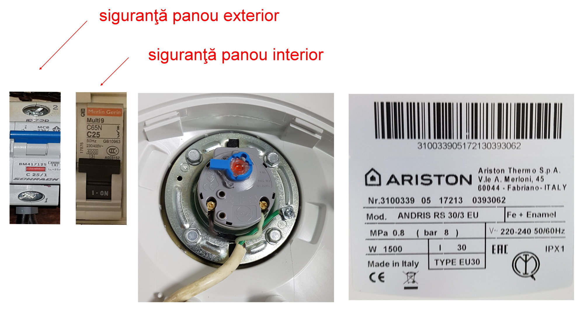

Buna seara,
Am un boiler Ariston de 30 l.
Nu l-am folosit deloc.
Nu mai este in garantie.
Astazi, fiind o revizie  radet, zic, hai sa-l pun in functiune.
L-am umplut (a fost gol de la achizitionare).
Am bagat cablul in priza.
Surpriza -> scurtcircuit !
A sarit siguranta din apartament (cea de la priza de la baie) plus generala de pe holul blocului.
Sigurantele de la tabloul electric din casa cat si cele de la tabloul de pe scara blocului au fost montate
de catre specialisti.
Am verificat priza, cablul de la priza la boiler.
Am desfacut cablul de la boiler si l-am folosit la alt consumator.
Cablul este in regula.
Intrebare: care ar fi motivul acestui scurtcircuit ?
Multumesc pentru raspuns.
Trebuie măsurată valoarea rezistenţei între firele alb şi negru.Ar trebui să indice cam 38 Ohmi.Dacă indică zero sau o valoare foarte mică, e defectă.Verifică şi izolaţia, măsurând rezistenţa  între orice bornă a rezistenţei (firele cablului de reţea) şi împământare, cu firele deconectate de la reţea.Ar trebui să indice ,,infinit,, sau valori de zeci de MegaOhmi.Dacă indică doar câţăiva Ohmi sau zero, rezistenţa are izolaţia străpunsă.În ambele cazuri, trebuie schimbată rezistenţa....nu costă mult şi durează câteva minute.

Rezistenta e defectă,  mai mult ca sigur,  dacă nu ai vre-un scurt la bornele de conexiune. În rest e prea simplu ca sa poată fi altceva.
Sa nu fi conectat fabricantul ambele fire care vin de la priza(nul-faza) in acelasi punct la rezistenta, sau inversat faza cu impamantare...de proba as fi conectat doar faza si nulul, si inseriat cu un bec de 100W pe deasupra, fara sa conectez impamantarea.

Lasind la o parte motivul defectarii eu vad aici in poza ceva ciudat:
Chiar nimeni nu a mai vazut?
Ce meseriasi au montat sigurantele?
Siguranta generala exterioara egala ca valoare cu siguranta interioara?
Cine a putut gindi asa ceva?
Si apoi siguranta prize de 25A?
Exista prize standard care sa reziste "long-term" la 25A?
Prizele standard sint de 16A iar siguranta pt ele trebuie sa fie de 16A sau 20A nu 25A.
Sigurantele sint puse ca sa protejeze circuitele de incendiu iar valoarea lor se alege astfel incit sa le poata proteja NU se alege astfel incit sa nu sara.
Daca o siguranta de 20A nu este suficienta pt toti consumatorii de la prize atunci de imparte pe mai multe circuite cu sigurante individuale.
