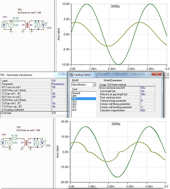

Patefon Postat Aprilie 21, 2019 Partajează Postat Aprilie 21, 2019 (editat) Va salut, Dupa ceva studiu m-am hotarat sa simulez transformatoarele cu saturatie si pierderi. Dupa ce am invartit diverse metode si programe (gasirea de functii echivalente pornind de la date tabelare, tangente hiperbolice, sinusuri hiperbolice, etc...) m-am oprit la modelul Piecewise-Linear folosit in TINA (O versiune a acestuia de la Texas Instruments este disponibila fara bani, doar cu inregistrare la distribuitor). Premise: Transformator din tole 0.35mm CRNGO (Otel laminat la rece, fara granule orientate) Geometrie tole: E8 (Lungimea caii campului magnetic 160mm) Suprafata miezului: 3.752 cmp Primar: 1250 Spire / 200 Ohmi in DC Secundar1: 1250 Spire / 200 Ohmi in DC Secundar2: 1 spira / 0,1 Ohmi (present doar ca doresc sa-l folosesc mai tarziu dar nu mai vreau sa introduce o caruta de cifre) Tinta: Evidentierea curbei de hysteresis (verificarea calitativa si cantitativa mai tarziu). Metoda: Pasul1: Digitizarea informatiei despre caracteristica miezului. Pentru asta am folosit programul Eguange Digitizer (disponibil sub licenta publica, adica gratis): Din program se salveaza in format CSV (valori separate prin virgula) iar valorile obtinute se pot importa in Excel Pasul 2: Aplicarea efectului intrefierului curbei de magnetizare: Pentru asta am folosit pentru valorile digitizate calcul camp cu camp in Excel. Pentru testul propus am calculat un intrefier total de 0,01 mm (considerand ca E-urile si I-urile nu pot fi perfect suprapuse). Pasul 3: Aplicarea valorilor in modelul existent in TINA: Pentru acest pas am ales doar 10 din cele 49 de perechi determinate; din 5 in 5 (se pot folosi pana la 20 de puncta pentru descrierea campului magnetic): Apoi am construit schema de test: Iar aici sunt rezultatele pentru 200V, 100V si 70V (curbele au fost suprapuse in Photoshop cu multiply pentru a se vedea una peste alta): Sfarsitul episodului 1 Va continua... Editat Aprilie 21, 2019 de Patefon 3 Link spre comentariu

Patefon Postat Aprilie 23, 2019 Autor Partajează Postat Aprilie 23, 2019 (editat) Episodul doi Tinta: Calculul valorilor in schema virtuala de test pentru masurarea valorilor B si H. Evaluarea curbei de magnetizare. Pentru inceput partea plicticoasa. Formule si aritmetica. In testul virtual am luat un miez toroidal (pentru a uita de intrefier) cu caracteristicile: Diametru exterior 100 mm Diametru interior 60 mm Inaltime 20 mm Material 35CS230 (material comun, se gaseste cu variatia celor doua litere in multe cataloagele). Ac - aria miezului - 0.0004 m*m Lmp - lungimea circuitului magnetic - 0.251327 m 2 bobine identice ca numar de spire Domeniu de masurare: H intre -10.000 si 10.000 A/m - am ales pentru un H=1000 A/m o tensiune de 0,1V in punctul Vx B intre -2 si 2 T - am ales pentru un B=1T o tensiune de 1V in punctul Vy Cum Imi rezulta un numar de N=2513 Spire pentru domeniul de masurare ales La B este mai complicat. cum ajungem la: totodata in integrator cu amplificatory operational realizeaza la iesire: De unde rezulta ca daca este satisfacuta egalitatea: Atunci culeg 1V pentru fiecare Tesla. Primul pas a fost sa vad daca corespunde curba de magnetizare: Si corespunde foarte bine. Testul virtual este facut la 5 Hz si 47 V la generator. Tineti cont ca referinta este in DC (current continuu) Next step: verificare valori permeabilitate si pierderi. Editat Aprilie 23, 2019 de Patefon Nu stiu de ce nu scap de ecuatiile de jos..... 1 Link spre comentariu

Patefon Postat Aprilie 24, 2019 Autor Partajează Postat Aprilie 24, 2019 Intr-adevar, modelul Jiles-Atherton e mult mai usor de utilizat. Mai ales ca are posibilitatea de a “te juca” cu intrefierul. Din pacate determinarea coeficientilor se face dupa curba de hysteresis iar insasi scrierea ecuatiilor intr-un program de regresie matematica e dincolo de categoria “pro”. Intra la master of master!! 1 Link spre comentariu

Patefon Postat Aprilie 25, 2019 Autor Partajează Postat Aprilie 25, 2019 (editat) @simson Lucrarea integrala se poate gasi aici: https://www.researchgate.net/publication/234037268_Jiles-Atherton_Magnetic_Hysteresis_Parameters_Identification Pe mine ma depaseste. Mai mult moral, dar si din punct de vedere al aparatului mathematic utilizat. Pur si simplu nu mai am rabdare sa destelenesc ecuatii mai complicate. Dar cel mai "pacatos" este ca ar trebui sa am o curba de hysteresis in foaia de catalog. Dar am gasit ca si modelul Piecewise-Linear nu e de neglijat. Pentru moment sunt la verificarea corelarii permeabilitatii magnetice cu foaia de catalog utilizata in punctele prezentate aici: Si sa vad daca corespund pierderile cu datele de catalog (pentru inceput am folosit o "hartie milimetrica" mai moderna): Editat Aprilie 25, 2019 de Patefon 2 Link spre comentariu
Patefon Postat Aprilie 27, 2019 Autor Partajează Postat Aprilie 27, 2019 (editat) Si ultimele doua teste de simulare. Permeabilitatea magnetica relativa (valori calculate din simulare vs valori din fisa de catalog): cu notificarea ca sub 200 A/m, dat fiind natura logaritmica a variatiei, ar trebui facuta o sesiune separata de simulare. Datele culese au fost din oscilogramele simulate; direct din curba de hysteresis. Acolo am marcat partea ignorata (aria galbena) unde o linie dreapta nu reprezinta realitatea si nu au fost date pentru simulare. Iar la final pierderile per Kilogram pentru sase curbe de hysteresis simulate: Concluzii: Eu gasesc modul de simulare foarte bun. Atat timp cat nu avem proiecte de peste 50 Kg transformatorul, modelul (in prezenta unor date actuale) lucreaza excelent. Urmatorul pas, cu ajutorul colegilor care urmaresc subiectul, ar fi sa comparam date masurate vs date simulate. Macar in termeni de pierderi pentru un transformator de retea. Pana atunci sa aveti un paste fericit de care sa va amintiti cu zambet si bucurie peste multi si multi ani! Sanatate si bucurii! Editat Aprilie 27, 2019 de Patefon Link spre comentariu
