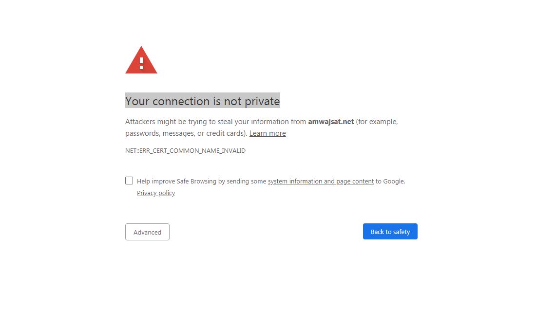

Vizitator Postat Martie 4, 2019 Partajează Postat Martie 4, 2019 (editat) Erau ceva dumpuri de nand pentru MB70 pe forumul arabilor, vad ca nu mai functioneaza site-ul, imi apare "Your connection is not private", am fost fraier ca trebuia sa descarc tot ce se putea cind am avut ocazia, eu am urcat o gramada de softuri pe site-ul lor si acum am ramas cu buza umflata....Icearca cu dumpul de la sorin pavelescu, tv-ul trebuie sa porneasca daca a fost problema de nand, chiar daca nu se pupa la display il resoftezi de pe stick si rezolvi tv-ul....... Editat Martie 4, 2019 de Vizitator Link spre comentariu

sorin pavelescu Postat Martie 4, 2019 Partajează Postat Martie 4, 2019 Acum 45 minute, Costica LCD a spus: Erau ceva dumpuri de nand pentru MB70 pe forumul arabilor, vad ca nu mai functioneaza site-ul, imi apare "Your connection is not private", am fost fraier ca trebuia sa descarc tot ce se putea cind am avut ocazia, eu am urcat o gramada de softuri pe site-ul lor si acum am ramas cu buza umflata....Icearca cu dumpul de la sorin pavelescu, tv-ul trebuie sa porneasca daca a fost problema de nand, chiar daca nu se pupa la display il resoftezi de pe stick si rezolvi tv-ul....... Costica te poti conecta pe site ,apesi ADVANCE si iti apare conectare oricum,apare asa pentru ca nu folosesc SSL si google sanctioneaza asta ca fiind nesigure siteurile fara SSL. Link spre comentariu
Vizitator Postat Martie 4, 2019 Partajează Postat Martie 4, 2019 Am dat pe advanced si imi apare asa, s-o fi nasulit windowsul meu ca nu l-am mai schimbat de vre-o doi ani...o sa incerc de pe laptop sa vedem ce zice.... Link spre comentariu
sorin pavelescu Postat Martie 4, 2019 Partajează Postat Martie 4, 2019 Cine stie cu ce nebunii i-a gasit pe forum de i-a inchis Link spre comentariu
