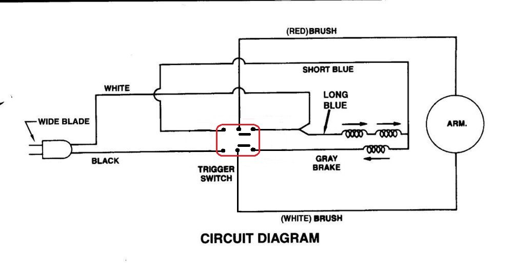

gigatel30 Postat Februarie 15, 2019 Partajează Postat Februarie 15, 2019 (editat) Buna ziua. Am o nelamurire cu alimentarea unui motor cu perii de carbune. In motor intra 4 fire, doua pentru alimentarea normala a bobinelor din care unul trece prin contactul normal deschis si doua rosii care trec prin contactul normal inchis al intrerupatorul de pornire. Mentionez ca la fiecare perie din motor vin doua fire. Am facut o schita pe care o atasez. Alimentarea obisnuita a acestui tip de motor am schitat-o direct dar nu stiu unde ar merge celelalte doua fire. Doresc sa montez un circuit de limitare a curentului la pornire ERST-16A16 si nu vreau sa fac vreo greseala. As fi recunoscator pentru orice sugestie. Editat Februarie 15, 2019 de gigatel30 Link spre comentariu

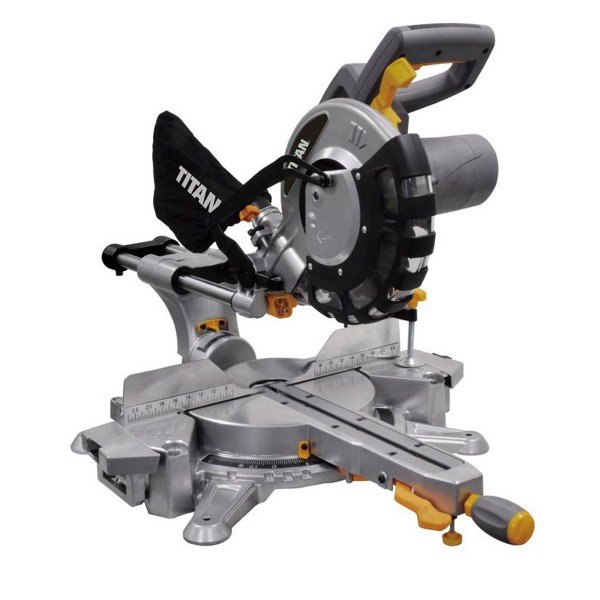

gigatel30 Postat Februarie 15, 2019 Autor Partajează Postat Februarie 15, 2019 (editat) Motorul este de la un circular in garantie (poza) si nu m-am uitat decat la perii si la capacul intrerupatorului unde sunt cablurile care intra in motor. Am citit odata pe undeva ca unele scule dispun de frana electrica. Ar putea fi asa ceva? Editat Februarie 15, 2019 de gigatel30 Link spre comentariu

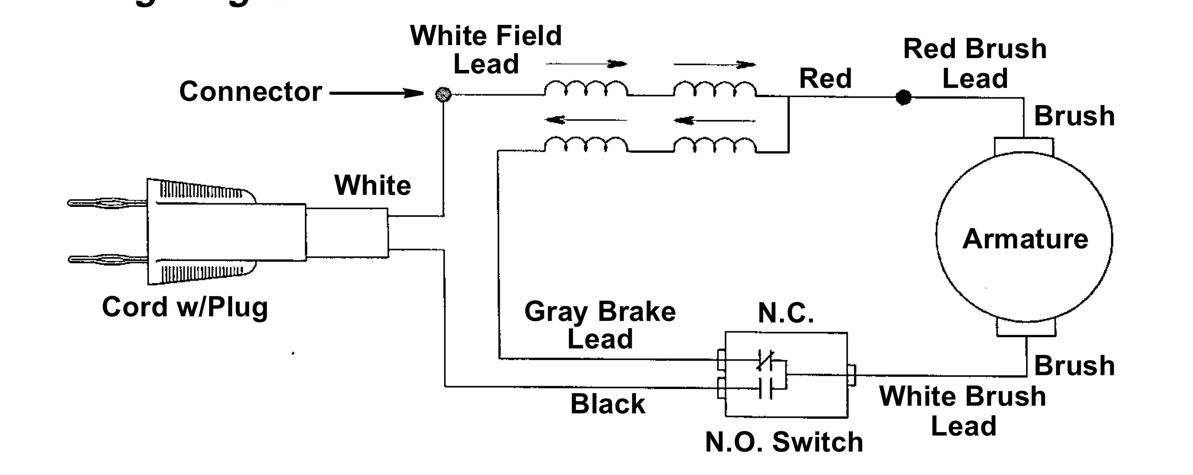

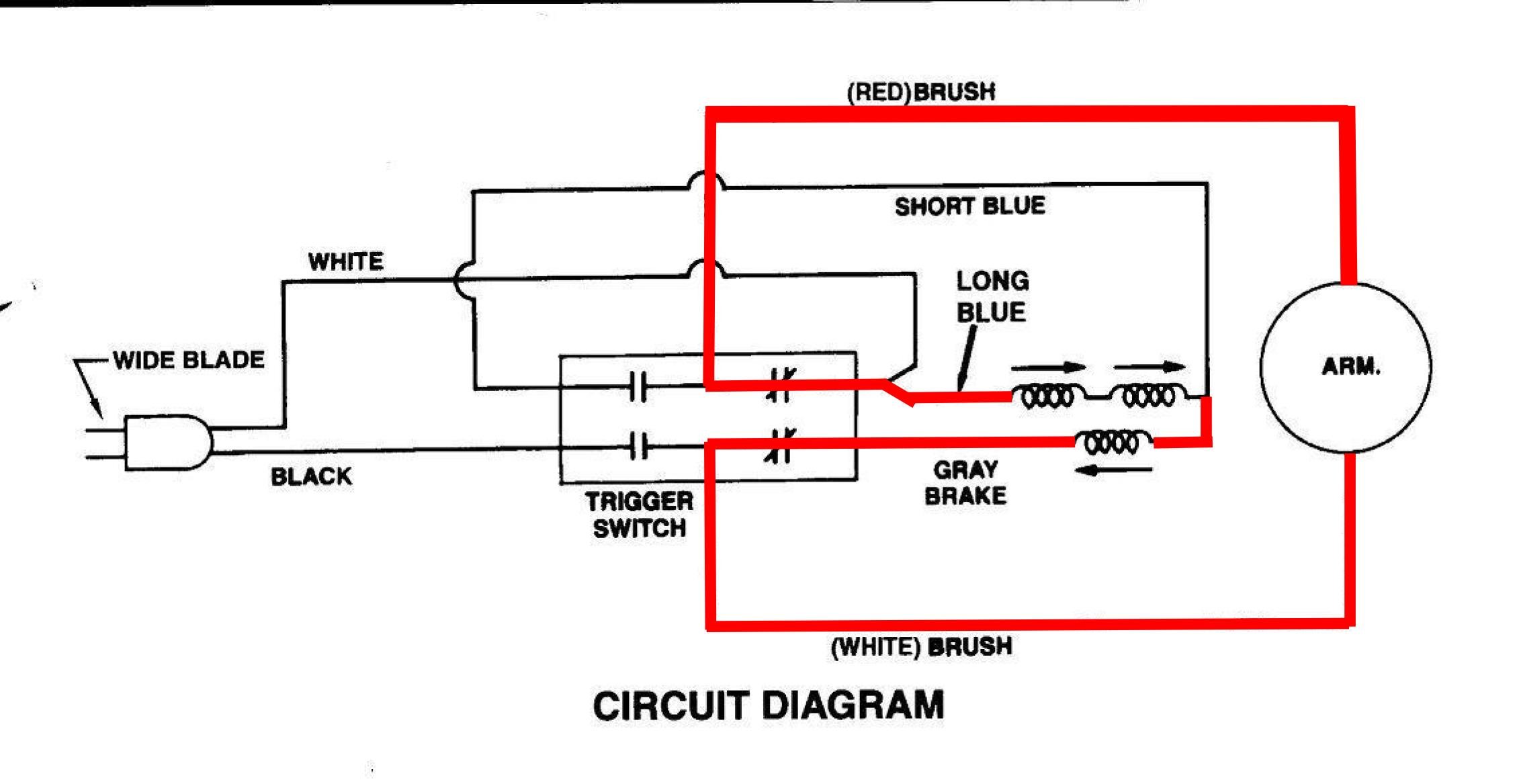

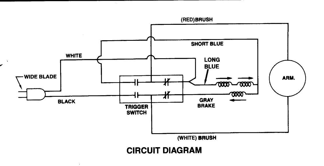

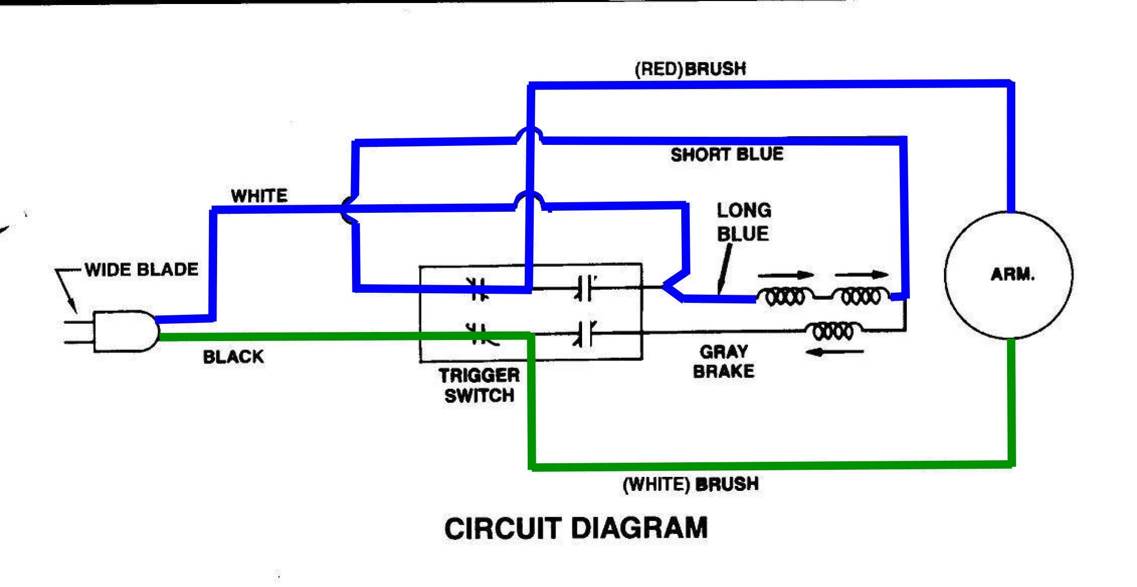

gigatel30 Postat Februarie 16, 2019 Autor Partajează Postat Februarie 16, 2019 (editat) Am sapat pe net si am gasit ca intradevar celelalte doua fire sunt pentru circuitul de frana (poza 3). In timpul functionarii circuitul lucreaza ca in poza 2 iar la oprirea intrerupatorului circuitul este ca in poza 1. Inversarea campului electromagnetic prin inchiderea cintactului normal inchis provoaca franarea. Mai multe si in link-ul de mai jos. https://www.sawdustzone.org/forum/discussions/tool-talk/32088-electric-brake-miter-saw Multumesc pentru ajutor. Editat Februarie 16, 2019 de gigatel30 Link spre comentariu
validae Postat Februarie 16, 2019 Partajează Postat Februarie 16, 2019 (editat) Urât stil de a desena o schemă are americanu ăla.....și mă refer în primul rând la reprezentarea butonului de pornire, care are funcția și de a frâna rotorul la oprirea alimentării. Nu era mai clar așa ? Editat Februarie 16, 2019 de validae Link spre comentariu
gica70 Postat Februarie 16, 2019 Partajează Postat Februarie 16, 2019 1 oră în urmă, gigatel30 a spus: Inversarea campului electromagnetic prin inchiderea cintactului normal inchis provoaca franarea. Trece din regim motor in regim generator, nu se inverseaza nici-un camp. Ce este interesant aici este ca in regim motor avem de-aface cu un motor in c.a. (care lucreaza bine si in c.c., desigur la o tensiune mai mica pentru aceeasi putere) iar in regim de generator debiteaza in scurt c.c. Deci avem o franare mai eficienta pentru ca nu mai avem impendanta. Link spre comentariu
gigatel30 Postat Februarie 16, 2019 Autor Partajează Postat Februarie 16, 2019 O alta schema mai simpla: Link spre comentariu
gica70 Postat Februarie 16, 2019 Partajează Postat Februarie 16, 2019 (editat) Aici avem regim motor cu excitatie serie si regim generator cu excitatie paralel (frana electromagnetica). Editat Februarie 16, 2019 de gica70 Link spre comentariu
