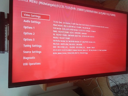

yokoono Postat Iulie 16, 2023 Partajează Postat Iulie 16, 2023 (editat) Salutari tuturor colegilor. Am un tv Hitachi cu placa de baza 17MB95M si panel VES400UNDS-N01. Pentru ca functia Smart nu ma este activa am inlocuit 17MB95M cu 17MB110P. Imaginea are tenta rosie cu un usor tremur pe verticala. Orice profil de panel incerc nu aduce nici o imbunatatire. Fie imagine intoarsa, fie neclara etc. Tenta rosie persista. Cum scap de acest defect ?. https://i.postimg.cc/Hx8YC6D4/IMG-20230716-105544759.jpg L.E. Mentionez ca pentru 17MB110P si panel VES400UNDS-N01 nu am profil de panel. L.E.2 Am folosit aceste placi de baza pe multe alte televizoare. Placile sunt noi. Este pentru prima data cand am probleme de acest gen. L.E. 3 Este drept ca este pentru prima data cand fac modificarea si folosesc o placa 17MB110P dar full hd. L.E. 4 Cu orice profil de panel incerc iamginea este fie pozitionata corect, fie cu capul in jos, fie denaturata dar INTOTDEUNA ARE TENTA ROSIE. L.E. 5. La placa noua (17mb110p) langa conectorul lvds are lipita o rezistanta lipita la pinul 6 (privita dinspre lipituri de la satnga la dreapta). Stiam ceva de vesa/jeida dar de pinul 9. Editat Iulie 16, 2023 de yokoono Link spre comentariu
yokoono Postat Iulie 16, 2023 Partajează Postat Iulie 16, 2023 Cred ca voi fi nevoit sa deschid alt topic. Problema este ceva mai complicata si nu este din soft. Placa noua a fost construita pentru un televizor Bush (asa pornea cu sigla). I-am rescris un soft full si acum porneste cu sigla Toshiba dar imaginea este tot rosie. La pinii lvds nu am vazut inca diferente. Link spre comentariu
iuliantv Postat Iulie 16, 2023 Partajează Postat Iulie 16, 2023 (editat) Acum 2 ore, yokoono a spus: Cred ca voi fi nevoit sa deschid alt topic. Problema este ceva mai complicata si nu este din soft. Placa noua a fost construita pentru un televizor Bush (asa pornea cu sigla). I-am rescris un soft full si acum porneste cu sigla Toshiba dar imaginea este tot rosie. La pinii lvds nu am vazut inca diferente. aveti grijå la benzi,alea fac figuri,si la conectorul lvds pe display,si de pe placa digitala ,eu zic ca de acolo e buba,pe mb95 mergea ok? reprobati cu 17mb95 am avut si eu un 17mb110 caruia i.am pus un display dintr.un lcd mai vechi,un AUO sau CMO de 42" nu am gasit nici un profil sa mi.l scoata din imagine solarizatadar ceva mai ciudat,am inceput cu izolare cu banda a unor pini,nimic ,pånå la urmå a trebuit sa pun un pin la masa sau 3v ,dar la mine nu tremura ps am avut si un display de samsung 40" defect ce tremura,cam 1 mm,l.am probat si pe placi china si placi vestel ,nimic doar pe o placa china,schimbam ceva in service ,parca biti si i.si revea pånå la restart,cu toate ca optiunea se salva,dupå restart tot remura,dar imaginea era ok,farå tentå de vre.o culoare Editat Iulie 16, 2023 de iuliantv Link spre comentariu
