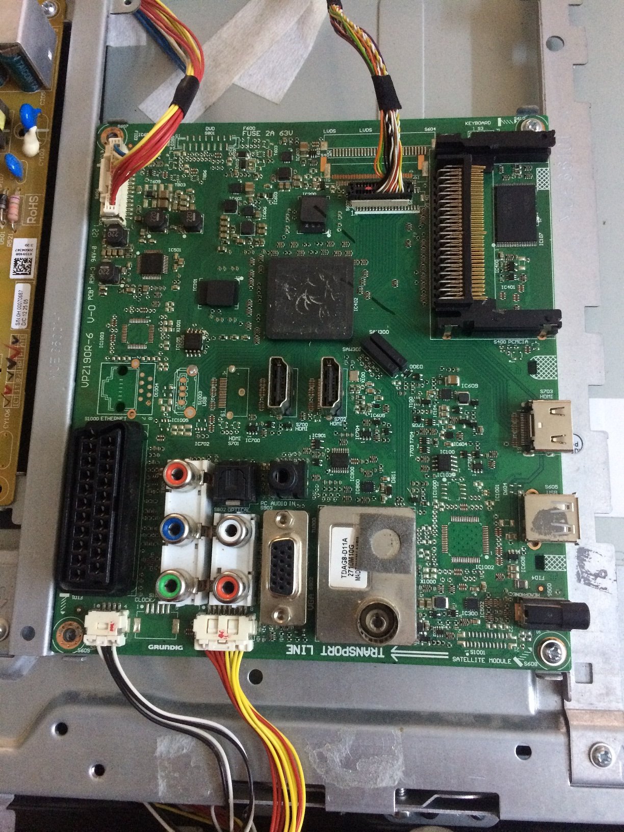

eventual, daca nu gasesc , poate cineva repara astfel de placi, e posibil ca problema sa fie la nand flash-uri, cind fac update se opreste pe la jumatate, sunt 2 nand flash-uri de 1gb, in schema apar ca : w9751g6jb-25
w9751g6jb-25 este memorie ram nu nand flash,si nu cred ca au mai mult de 64mb bucata,nu de alta dar e un simplu tv si nu smart sa aiba nevoie de memorie ram de 1-2gb,in poza de ma jos v-am pus in chenar mare nand flashul ,e in slotul ci si cel in chenar mic este spif lash ,cu care ar trebui sa incepeti ,sa rescrieti memoria spi 25q16 cu un dump dupa care update de pe usb,si debia dupa aceea sa va ganditi la nand flash,nand flashul se poate incerca racit cu sprai de racire si pornit updatele de pe usb ,mie nu mi-a iesit nici o data dar unii zic ca da,
Editat de iuliantv
nu se stocheaza in memoria ram,in spi flash care e cel cu 8pini ,si nand flash care e langa slotul ci e in chenar verde mare,
Editat de iuliantv
1 oră în urmă, paull00 a spus:
Am patit si eu cu un grundig am probat multe softuri pe usb pana am gasit unul compatibil.
Cred ca am si o placa functionala,trebui sa o caut.
o data ce se apuca de update trebuie sa si termine,aici e buba in nand flash sau procesor,eu am avut asemenea tv-uri,la care am facut update,si dua 2 luni cu acelasi soft nu a mai facut si a ramas blocat undeva la 30% si du 24ore tot acolo a ramas,cu greu trecea mai departe daca raceam nand flashul,dar la capat nu a ajuns
