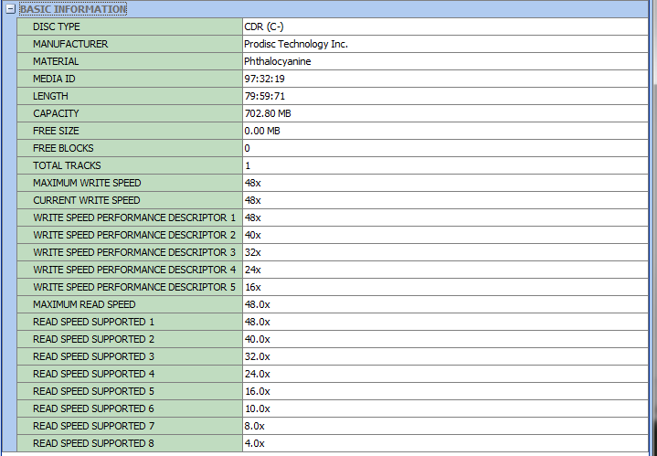

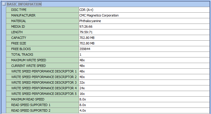

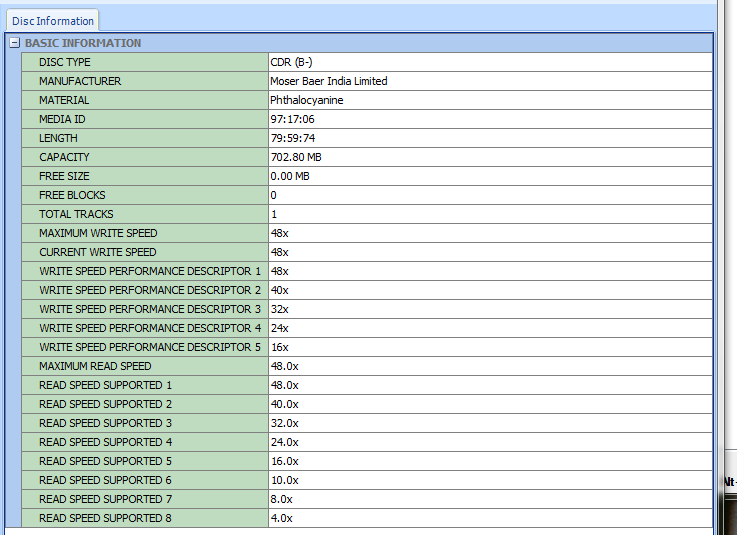

core Postat Decembrie 27, 2018 Partajează Postat Decembrie 27, 2018 Am aflat recent o cale de a identifica calitatea unui CD-R, chiar si inainte de a scrie ceva pe el. Din pacate, tool-ul care citeste aceste informatii, functioneaza doar cu o unitate de scriere de la un anumit producator: Plextor. Tool-ul se numeste PlexUtilities, si are o sectiune de "Show Disk Basic Information", care afiseaza urmatoarele informatii: Acel "A+" reprezinta calitatea CD-R, si din pacate, anumite unitati, refuza sa lucreze cu cd-uri, cd-r, care au calitate inferioara, A-, B+, B-, C-, etc. Sper ca aceste informatii sa ajute si alte persoane nedumerite de faptul ca anumite blank-uri merg ok pe anumite unitati, pe cand altele nu merg deloc. Link spre comentariu

core Postat Decembrie 28, 2018 Autor Partajează Postat Decembrie 28, 2018 Scopul meu a fost sa gasesc blank-uri ieftine si bune. Dupa ce am curteierat orasul si am cules mostre din diverse magazine, am reusit sa gasesc doua blank-uri cu calificativ A+, care s-au verificat la acel cd player cu probleme. Am gasit la 1.29 lei bucata cu plic. Din pacate numele scris pe el nu garanteaza si calitatea. Am gasit, printre cd-uri mai vechi scrise, o anumita firma care avea o calitate extra, si cele luate recent a fost de toata jena. Am dat si de cazuri cand nume diferit, scris pe el, duceau de fapt la acelasi producator si calitate de blank. Unitatea de scriere Plextor, nu a dar gres la nici un blank, pe ca care i l-am dat, si a fost greu sa-mi dau seama daca calitatea blank-ului poate contribui la refuzul de a citi de pe el. TDK si Philips, nu au fost in lista mea de test. Link spre comentariu
