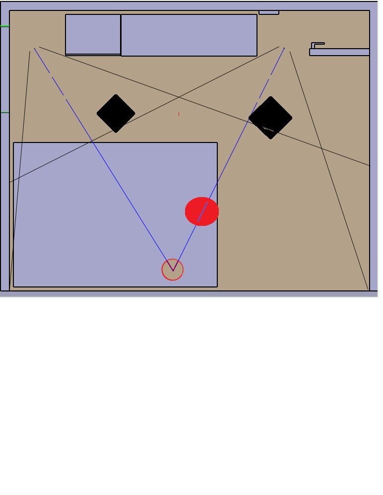

Imi renovez camera si trebuie sa proiectez mobila in functie de cum sint asejate boxele.
Am facut o mica simulare. Credeti ca e ok asa ? Ma intereseaza cel mai mult daca e de ajuns unghiul de deschidere al boxelor. Nu prea pot sa le scot mai in fata pentru ca, dupa cum se vede, in stanga ar acoperi prea mult din usa... Iar latimea mobilei am facut-o la minimul posibil...

Da, acolo ascult. Patul e lipit de perete iar eu stau rezemat de el.
Mersi pentru sugestii, dar ce imi propui tu e cam asa...
Tu ai pune niste boxe in mijlocul camerei pe unde e spatiul de mers ?
Poate asa se intelege mai bine:
Editat de Giuseppe Bagarella
@sesebe Am venit la bloc, la apartament, nu mai sint la tara in rulota. Poti sa-mi zici si mie daca e ok deschiderea aia din prima poza sau trebuie mai mult. Atat ma intereseaza.
@arcgotic Imi pare rau dar nu pot aloca o camera special pt auditie, cu boxele in mijloc.
Pai exact asa mi se pare si mie... Ce, ma stii pe mine mare audiofil ? :rade:
Doar ca nustiu daca o conta, in mod realist vorbind, daca sint asa un pic dupa coltul ala de la mobila si nu se vad intre ele. Asta ar fi singurul meu stres.

Salut,
Nu sunt mare priceput dar vreau sa contribui cu un sfat practic.
Pune tu boxele cum apare in primul post, adica una fix in colt (Left Channel) si cealalta la 1 metru de coltul din dreapta (Right Channel) si ghici ce:
Boxa din stanga o sa sune cu bass profund si medii clare si inalte slabut, boxa din dreapta o nu o sa aiba bass, in schimb o sa sune mai tare mediile si inaltele. Motivele or sa fie mai stiintifice decat pot sa explic dar asta e adevarul. Pe scurt, cred ca e mai echilibrat ca boxele sa fie la o distanta echilibrata fata de coltul camerei, in asa fel incat acustica pe tot sprectrul de frecvente sa fie cat mai normalizata pe ambele boxe.
Sper ca nu am jignit raspunzand empiric, nu stiintific.
1 oră în urmă, Giuseppe Bagarella a spus:
Io zic ca este primordial ce gen muzical asculti; daca esti fan clasica/simfonica/jazz/mamele (ptiu, drace, mi-a scapat) pune boxele pe standuri si in triunghi isoscel cu unghiul din varf cat mai mare ,pentru rock, metal si derivatele lor lasa-le pe podea pastrand acel unghi de mai sus. Pentru disco si pop plus derivatele lor pune boxele asa cum le-ai prezentat in schema din primul post fara standuri. Mai thu sentz neaudiofili.
