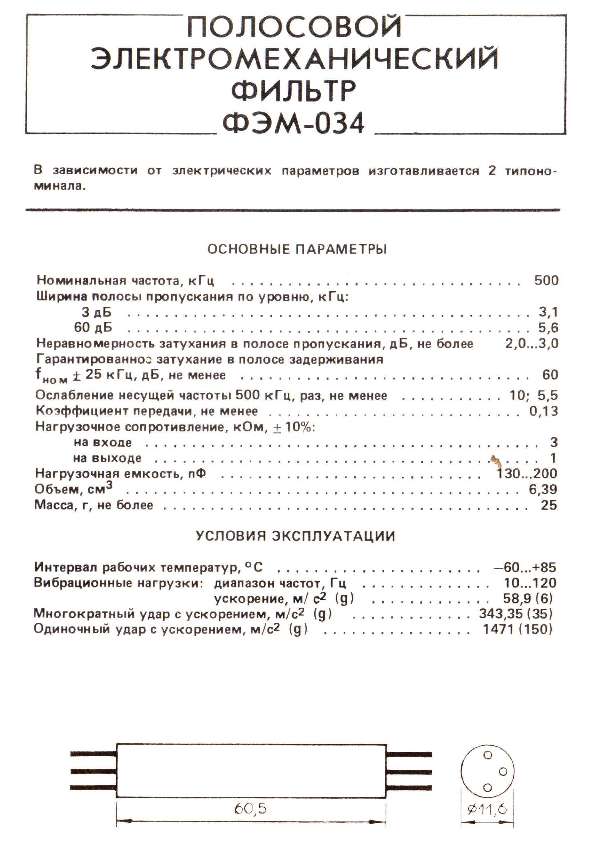

VAX Postat Noiembrie 28, 2018 Partajează Postat Noiembrie 28, 2018 Am vazut ca in multe scheme filtrele electromecanice sunt conectate in circuit in mod gresit, in sensul ca trece curent continuu prin bobinele care actioneaza traductoarele magnetostrictive de la capetele filtrului. Nu este bine pentru ca se pot demagnetiza magnetii de acolo. Modul corect de conectare, prezentat in revista Radio nr.1 din anul 1964, este urmatorul: Curentul continuu din etajul anterior (in general cu tranzistor) trece printr-un drosel RF cu inductanta de aproximativ 20 mH, la filtru ajungand doar componenta de RF. Cele doua bobine sunt obligatoriu acordate cu condensatoare trimer pe frecventa centrala a filtrului. La iesirea din filtru este bine sa existe un dispozitiv cu impedanta mare (FET. ca tuburi electronice nu se mai folosesc). Astfel de filtre se gasesc din ce in ce mai greu, dar daca le aveti, atunci sa le folositi in conditii optime. Se pot utiliza si la construirea de compresoare RF de dinamica, mult mai bune decat cele cu ALC la joasa frecventa. Se folosesc la modulatoarele SSB. Am vazut o astfel de schema in urma cu zeci de ani. Va spun din amintiri despre ce este vorba. Schema contine un oscilator cu XT pentru purtatoare, un modulator echilibrat urmat de filtru de separare a benzii laterale, un amplificator RF cu limitator cu diode, al doilea filtru care curata semnalul ce vine din limitator si un detector de produs de la care se obtine componenta de JF comprimata. Link spre comentariu
VAX Postat Noiembrie 30, 2018 Autor Partajează Postat Noiembrie 30, 2018 Nu-mi dau seama daca inductanta droselului este de 20mH (mi se pare cam mult), sau de 20uH (foarte putin), pentru nu cunosc limba rusa. Cred ca este de 20mH. Daca cineva, care citeste aceasta postare, ar putea sa ne lamureasca, il rog sa o faca. In principiu inductanta droselului trebuie sa fie mult mai mare decat inductanta bobinei de la intrarea filtrului, sa zicem de minim zece ori, ca sa nu afecteze acordul pe frecventa de rezonanta. Inductanta bobinei respective se poate masura cu o punte RLC, dar se poate afla (aproximativ) si din schema prezentata. Se stie ca frecventa de rezonanta este de 500 KHz, se da valoarea capacitatii de acord si cu formula care determina frecventa de rezonanta se calculeaza cat este inductanta. Eu nu ma apuc sa fac acest calcul elementar, din comoditate (extrema!) si pentru ca momentan nu am nevoie. Se poate construi pe un tor de ferita care merge cu pierderi mici la frecventa de 500 KHz. Insa trebuie sa se verifice daca nu se satureaza miezul de ferita la curentul continuu care trece prin drosel. Merge (de trosneste) si o oala din ferita. Link spre comentariu
puriu Postat Noiembrie 30, 2018 Partajează Postat Noiembrie 30, 2018 Un curent continuu de cativa mA nu deranjeaza, campul static al magnetului de langa bobina este muuult mai mare. Separarea galvanica cu Dr1-C5 impiedica tensiunea anodica sa ajunga la bornele filtrului. Link spre comentariu
grosu99 Postat Noiembrie 30, 2018 Partajează Postat Noiembrie 30, 2018 Este adevarat ca nu functioneaza corect decit la orizontala filtrele astea ? Link spre comentariu
VAX Postat Noiembrie 30, 2018 Autor Partajează Postat Noiembrie 30, 2018 S-ar putea sa aveti dreptate, asta sa fi fost motivul pentru care rusii, la vremeea aia (se lucra cu tuburi electronice), sa fi optat pentru separarea cu drosel si condensator. Poate ca bobina filtrului electromecanic nu este suficient de bine izolata (sa tina la sute de volti) de restul pieselor. Totusi, am citit si in alt articol dintr-o revista ceva de genul postarii initiale. Daca filtrul este folosit cu un mixer echilibrat cu JFET-uri cu Idss mare (pentru rezistenta la intermodulatii), atunci bobina filtrului este parcursa de curent continuu de zeci de mA si este necesara devierea curentului continuu prin drosel. Inductanta bobinei filtrului este mare, adica are numar mare de spire, ca sa creeze camp magnetic suficient pentru magnetostrictiune. Se vede asta din capacitatea mica de acord (sub 100 pF la frecventa de 500 KHz). Asta da de gandit, pentru ca miezul magnetic al bobinei se poate satura usor, chiar la curent continuu de cativa mA. Eu n-as folosi un astfel de filtru fara circuit de separare in curent continuu. Ne lipsesc datele de catalog, pentru aceste filtre au avut destinatie militara. Link spre comentariu
VAX Postat Noiembrie 30, 2018 Autor Partajează Postat Noiembrie 30, 2018 (editat) 37 minutes ago, grosu99 said: Este adevarat ca nu functioneaza corect decit la orizontala filtrele astea ? Nu cred, chiar daca rezonatoarele (discuri metalice) sunt grele si pot sa forteze sarmele subtiri prin care sunt cuplate mecanic. Pentru siguranta filtrelor (si linistea sufleteasca) puneti-le sa stea culcate. Editat Noiembrie 30, 2018 de VAX Link spre comentariu
vio2007 Postat Noiembrie 30, 2018 Partajează Postat Noiembrie 30, 2018 1 hour ago, VAX said: Ne lipsesc datele de catalog, pentru aceste filtre au avut destinatie militara. http://www.6p3s.ru/forum/index.php?s=ebd685efd9233136e5d6aa32fcc9ae65&act=Attach&type=post&id=5792 http://www.diagram.com.ua/list/sprav/sprav209.shtml Link spre comentariu
VAX Postat Noiembrie 30, 2018 Autor Partajează Postat Noiembrie 30, 2018 33 minutes ago, vio2007 said: http://www.6p3s.ru/forum/index.php?s=ebd685efd9233136e5d6aa32fcc9ae65&act=Attach&type=post&id=5792 http://www.diagram.com.ua/list/sprav/sprav209.shtml Se mai dau ceva date, dar incomplete. Mai cautam. Multumiri pentru ajutor. Link spre comentariu
VAX Postat Noiembrie 30, 2018 Autor Partajează Postat Noiembrie 30, 2018 (editat) Vad ca traduce destul de bine Google din limba ucraineana. Nu stie prea bine engleza, o traduce cu picioarele. La EMF-urile care s-au gasit mai usor la noi (cele cilindrice, din prima generatie) Q-ul bobinelor este mic (Q=10) din cauza transferului de energie la traductoarele magnetostrictive. Chiar si asa, bobinele de la intrarea si iesirea filtrului trebuie sa fie acordate pe frecventa centrala, pentru transfer maxim al semnalului. Editat Noiembrie 30, 2018 de VAX Link spre comentariu
